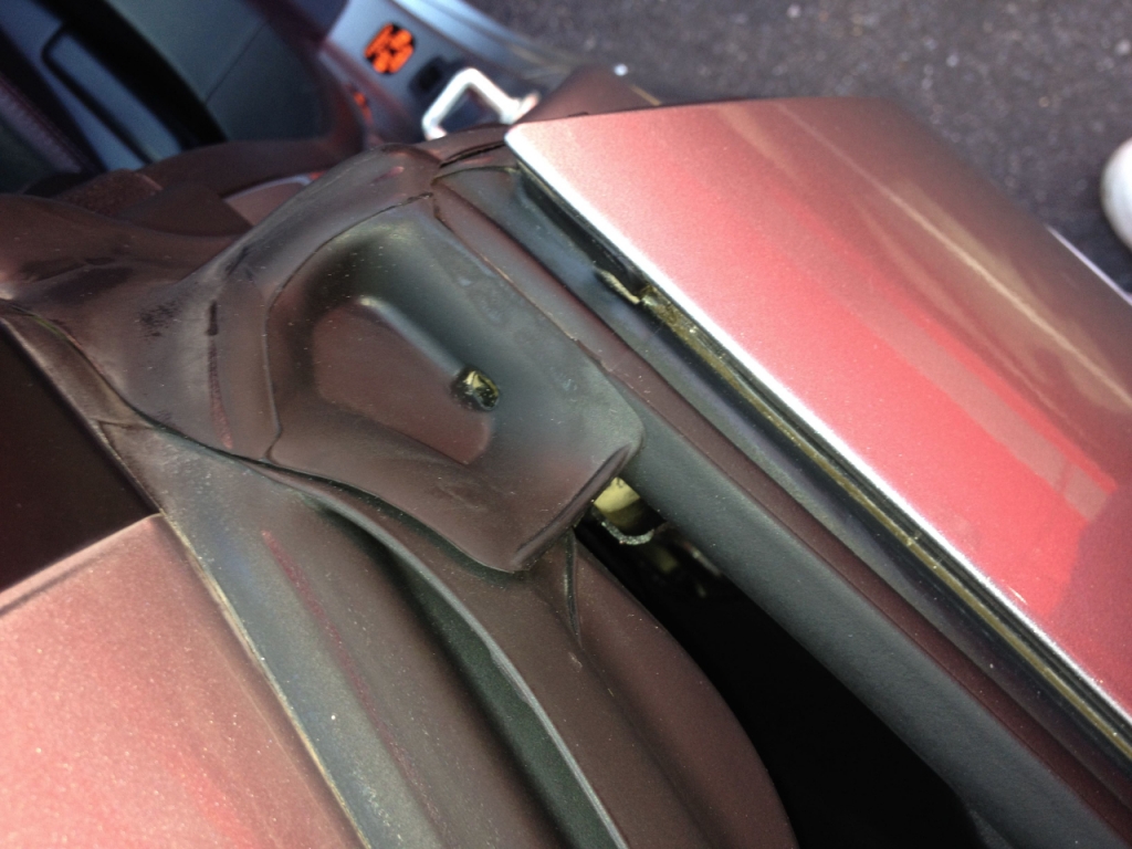

Je lis beaucoup de chose sur l'entretien des évacuations d'eau de la capote pour les différentes versions à toit souple, mais j'ai beaucoup plus de mal à trouver des informations concernant les toits rigides. Comme je suis novice avec cette voiture et que je la découvre petit à petit, je me permets de poser mes petites questions.
Pour rappel, c'est une NCFL RC de 2009 Perf.

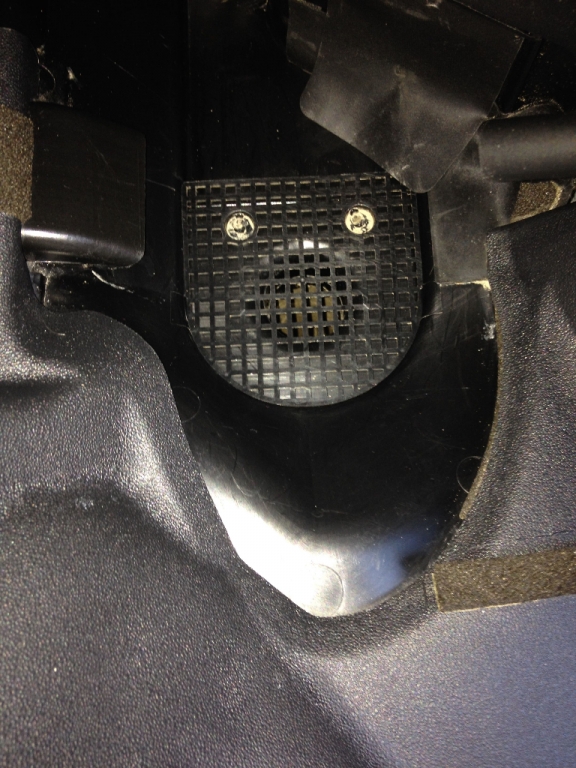

En regardant dans le compartiment qui accueille le toit, je vois de chaque côté une petite grille qui doit, j'imagine, être une évacuation pour l'eau.

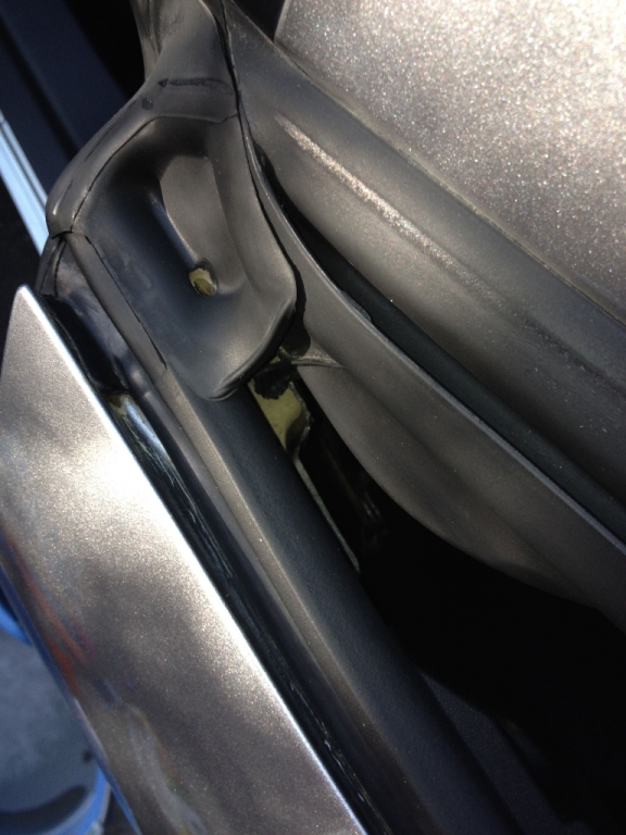

Sur la RC, tous les joints (portière, et joints de la partie qui ferme le compartiment) se rejoignent en un point juste à la limite de la portière et je vois des trous dans les joints qui semblent mener directement au niveau de ces grilles à l'intérieur du compartiment. J'espère que je suis assez clair.... mais je suppose que les propriétaires de RC sauront de quoi je parle. :ricane:
Alors partant de cette observation, j'ai plusieurs questions:
- Est-ce que ces grilles correspondent bien aux évacuations d'eau?
- Pour nettoyer les évacuations, après avoir dévissé les grilles, peut-on utiliser la méthode du goupillon (que j'ai vue dans un tuto video très bien fait pour les capotes souples)? Question subsidiaire, si cette méthode est bonne, y'a-t-il un clapet anti-retour (auquel cas je suppose qu'il faut éviter de revenir en arrière avec le goupillon)? Est-ce que ça risque de l'abimer?

Du coup ce we je me suis relevé les manches et j'ai entamé le nettoyage.... retour d'expérience pour ceux que ça pourrait intéresser.
- joints dégeulasses au niveau de l'arrière du toit, et jusqu'aux portières (pleins de boue/crasse.... à croire qu'elle a fait le Dakar dans sa première vie cette petite).
Après un premier passage bien énervé à l'éponge + liquide vaisselle (et il en restait encore)

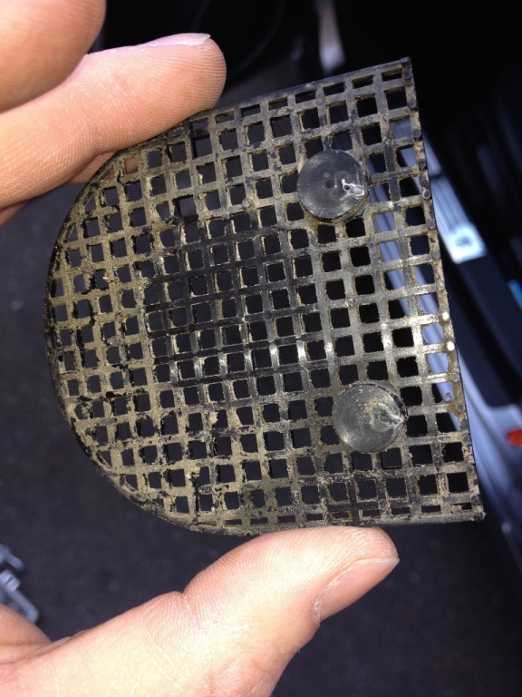

- plein de boue également au niveau des grilles citées dans mon message.
Alors pour info, les deux petites grilles mènent bien directement dans les conduits d'évacuation d'eau.
Je les ai démontées en les déclipsant (ne pas hésiter à tirer un peu fort).

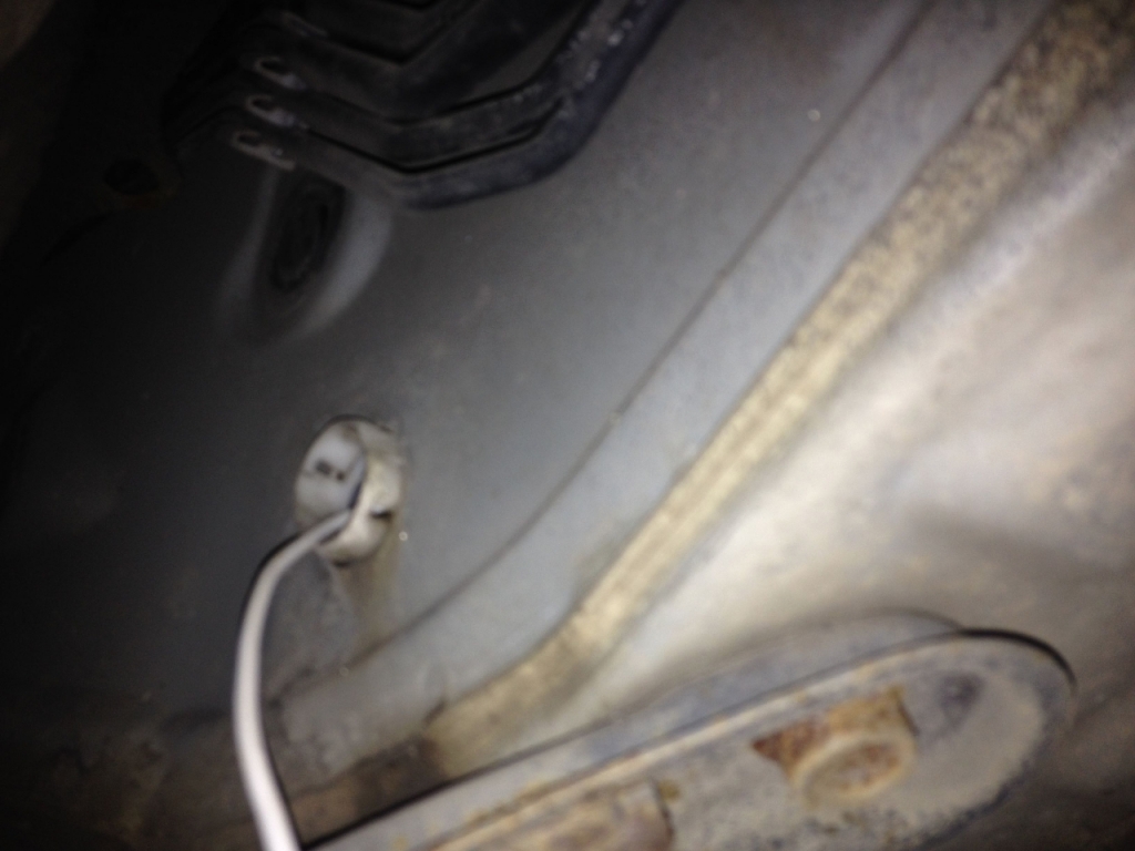

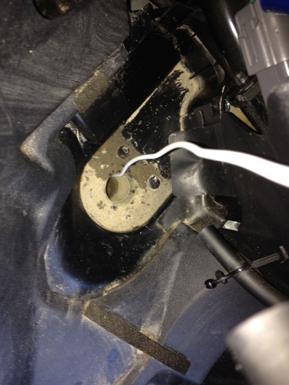

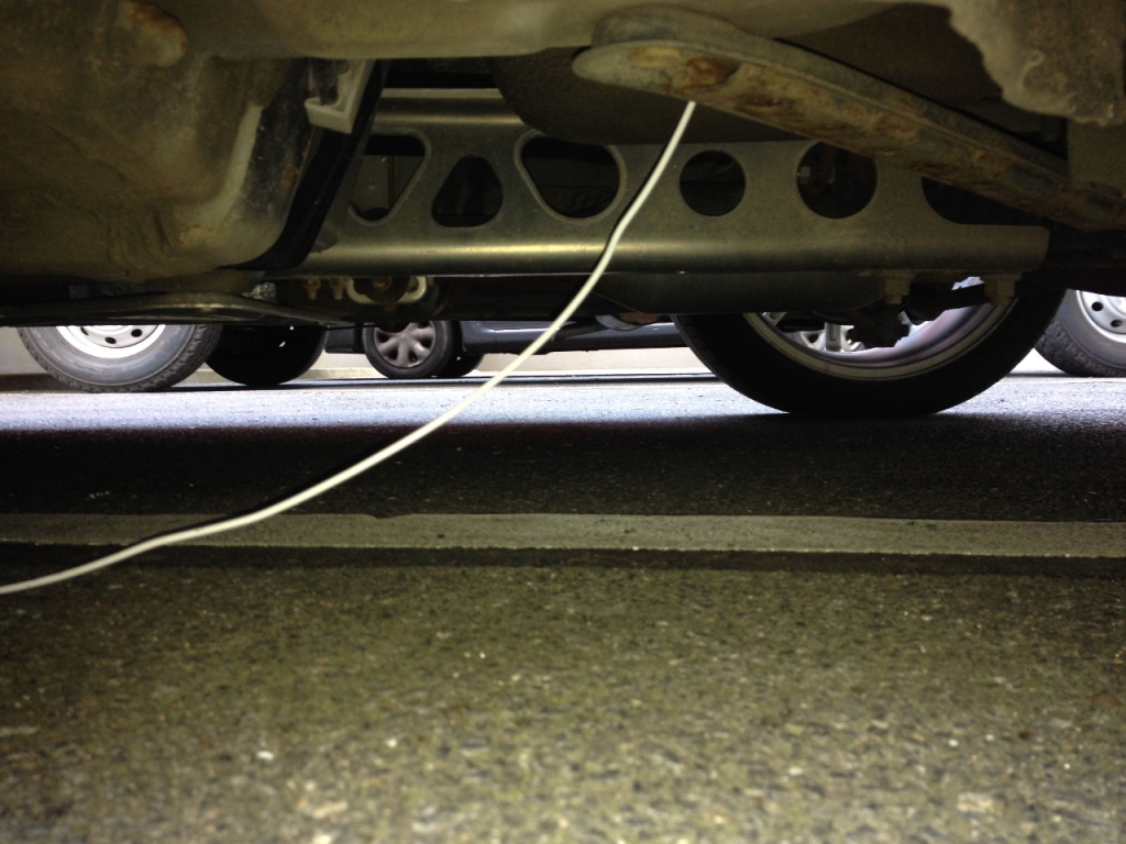

Ensuite j'ai glissé un cable gainé acheté chez Castoche directement dans le trou, et je suis ressorti sous la voiture.
Verdict, un peu de bouillasse dedans, mais à priori pas de bouchon.
Désolé, celle là est un peu flou, mais à bout de bras sous la voiture, c'était pas simple! :D

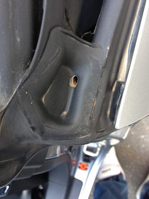

Du coup j'ai ensuite mis un bon coup de propre au niveau de l'entrée (éponge et liquide vaisselle, puis nettoyant plastique).
-> C'est pas encore parfait mais c'est tout de même vachement mieux.
Pour terminer, avec un petit entonnoir, j'ai carrément versé de l'eau dans le trou du joint. Résultat elle s'est bien écoulée jusqu'au niveau de la grille (elle arrive par le petit bloc en haut à gauche sur la photo), puis à travers l'évacuation sous la voiture (ça m'a confirmé qu'il n'y a pas de bouchon).

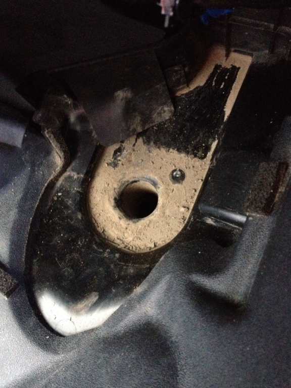

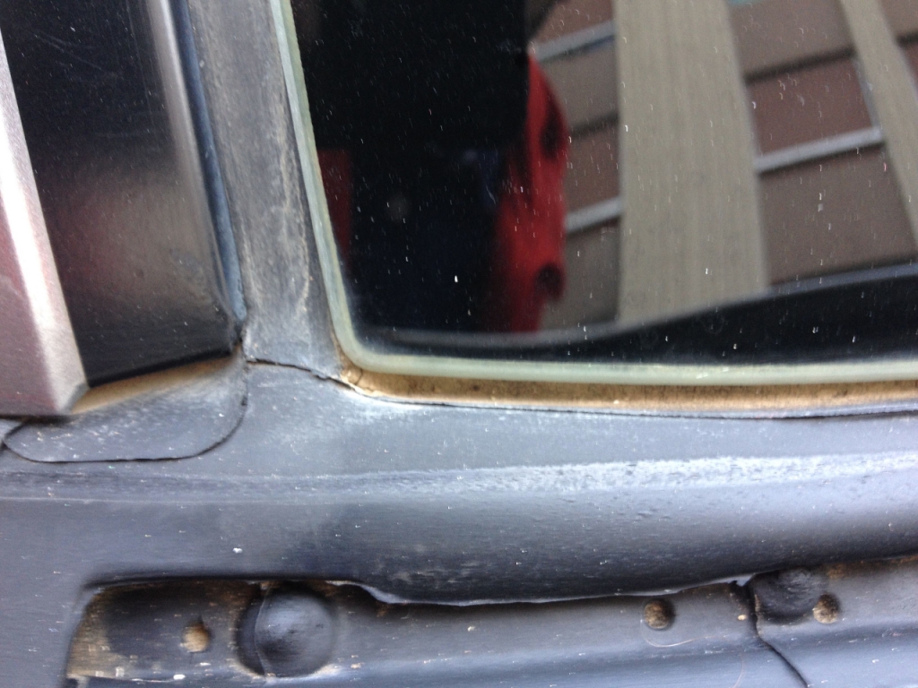

Enfin j'ai essayé de faire au mieux pour finir les joints:
Là encore, c'est mieux, mais pas encore parfait. Les trous et les recoins sont difficilement accessibles. Il faudrait que je trouve un autre outil pour fignoler ça... si vous avez des idées je suis preneur. C'est notamment compliqué pour le joints sous la vitre arrière, car la crasse s'est glissée entre ce joint et la vitre.
Bref, encore un peu de travail pour vraiment bien terminer de nettoyer tous les joints avant de mettre un produit pour les nourrir un peu. Je ferai également un petit passage de goupillon dans le conduit quand je l'aurais reçu pour l'évacuation.
