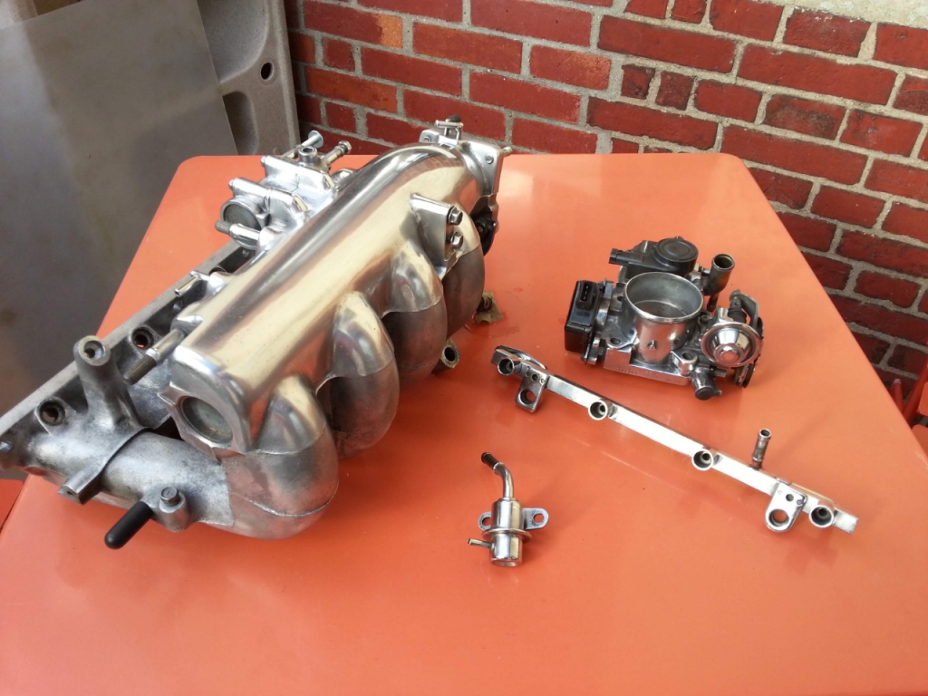

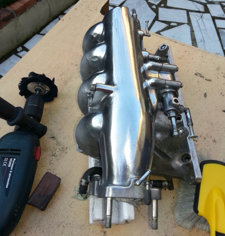

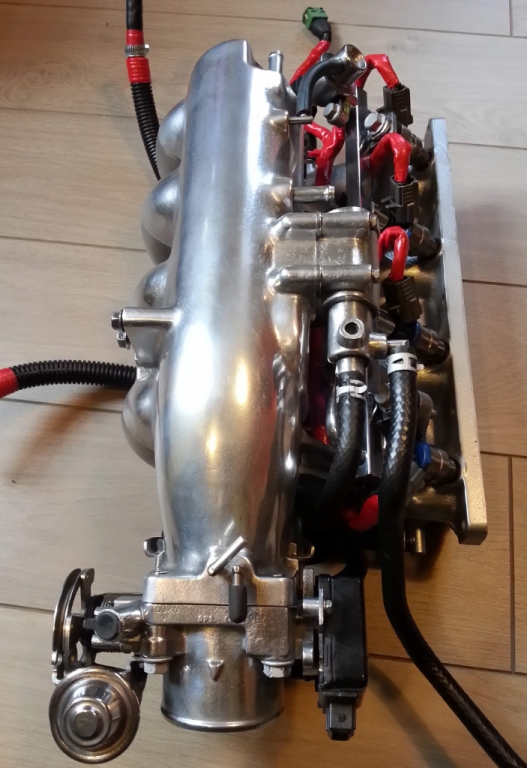

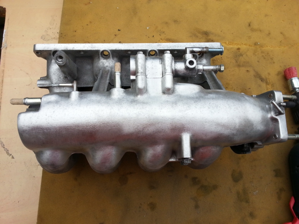

Il faut y mettre un peu plus de moyens et c'est ce que j'avais fait pour rénover entièrement mon collecteur d'admission.
Tu trouves des petites brosses en nylon, métalliques et en coton parfois dans des magasins comme Action, Lidl voire même en hypermarché sinon sur le net.
Pour la bâtonnets de pate à polir c'est plutôt dans un magasin ou un site spécialisé de bricolage.
ça demande un peu de temps mais c'est sympa à travailler et le résultat en vaut la peine. :bien:
D'abord un bon dégraissage avec un produit adapté voire la vapeur ou plus agressif comme le nettoyant en bombe pour frein
https://www.systemed.fr/entretien/polir ... m,188.html
bon courage :beer:

Joli! Quelle est l'allure de la baie une fois ce collecteur en place?
