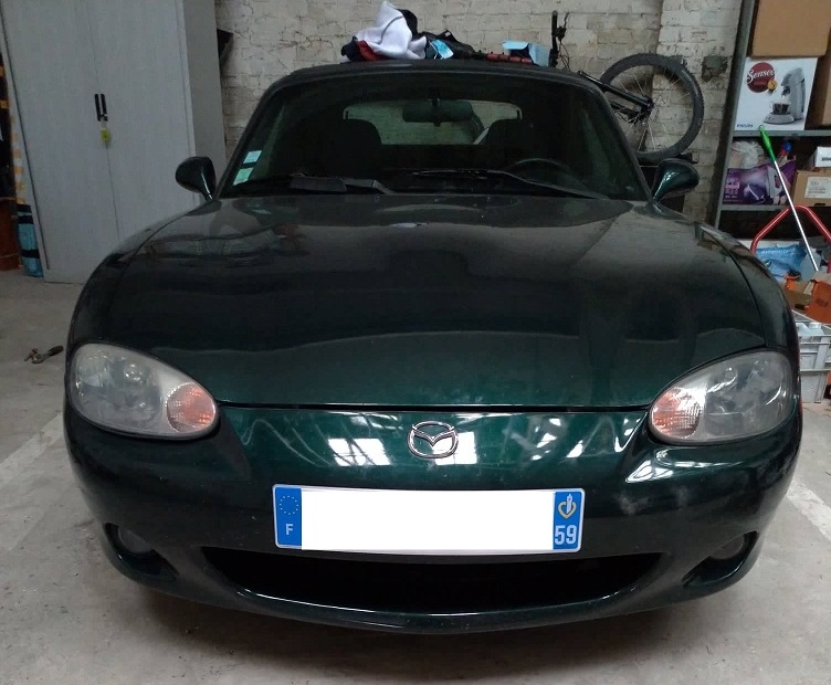

Je viens d'acheter ma MX5 qui est une NB de 2000 mais je me suis rendu compte après coup qu'elle est équiper d'un pare choc de NBFL. J'ai donc des jours au niveaux des phares je voulais savoir si en changeant mes phares de NB par des phares de NBFL cela résoudrais le problème ? Est ce que le capot et les ailes avant sont le même sur la NB et NBFL.

Bonjour et bienvenue; à ma connaissance, oui, mêmes ailes et capot; pas sûr par contre que les emplacements de fixations des phares soient pareils, mais les spécialistes te répondront plus précisément; par contre, ce ne sera pas la même connectique au niveau des ampoules, ce ne sont pas les mêmes

D'accord car j'ai un coup de coeur pour les phares avant Navan :
https://www.driftshop.fr/phares-avant-n ... noirs.html
On vois la connectique sur les photos donc je vais comparer avec ce que j'ai sur la mienne et si c'est possible d'adapter.
Au niveau des fixation ce sera je pense possible d'adapter sans problème les différences ne doivent pas être énormes.
Il me semble que le capot est pas le même (bosse sur le dessus)

Si, ailes et capots sont les mêmes :)
