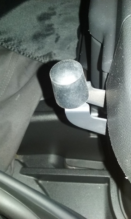

J'avais essayé de rajouter une épaisseur aux caoutchouc recueillant la capote :
C'est une photo d'un forum US. D'après eux ça règle le soucis.
Je l'avais fait avec une épaisseur moindre et ça n'avait pas réglé le soucis, ou peu.
Je vais creuser la piste ;)

https://www.summitracing.com/parts/rnb- ... 1-_-dorman
D'après les anglais, cette pièce fait parfaitement l'affaire. Une idée où on pourrait s'en procurer en Europe ?
Ce sont des 3/4", il semblerait que des 5/8 soient encore mieux.

L'usure des matériaux je dirais. Caoutchouc, ressort si il y en a, capote etc..
J'ai regarde, 5/8 ça fait 16mm. On trouve pas mal de trucs en Europe en cherchant "caoutchouc 16mm capuchon"
