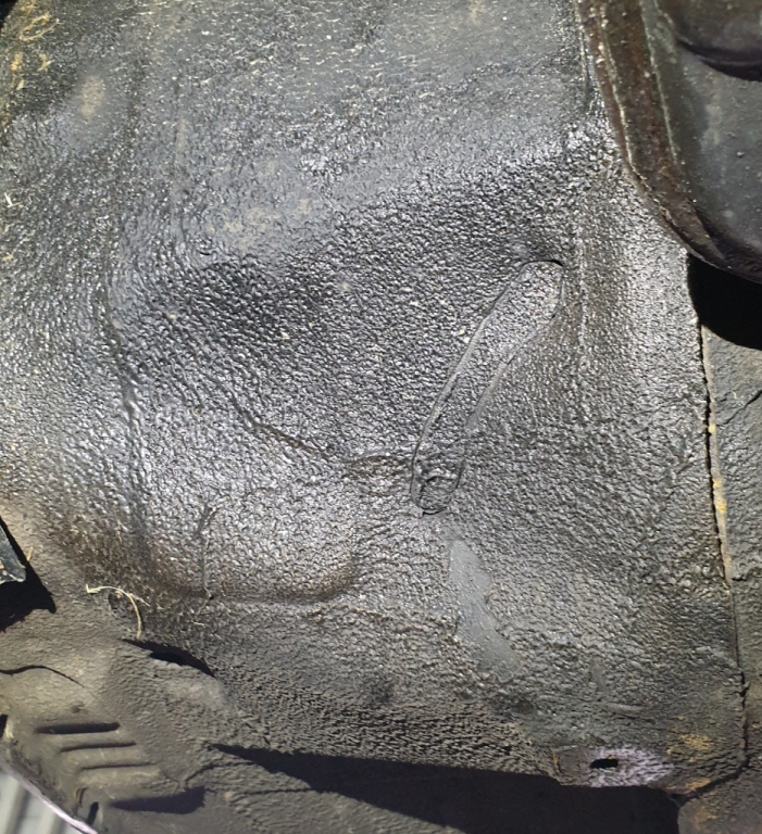

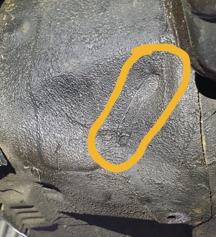

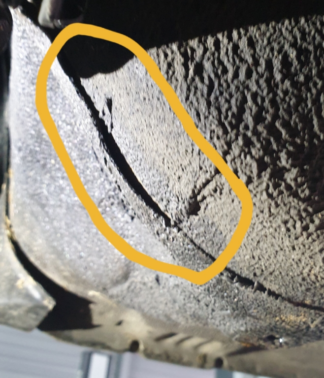

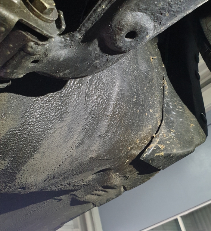

Lors d'un contrôle chez MAZDA, ils m'ont indiqué avoir constaté un choc sur une tôle derrière la roue avant droite.
D'après eux, rien de grave et ils conseillent pas faire quoi que ce soit.
Ça doit être d'avant l'achat, si jetait au volant, je m'en serait rendu compte.
Personnellement, je souhaite surtout éviter qu'il y ait de leau qui rentre là dedans, mais si je bouche l'ouverture j'ai peur que ça fasse l'effet inverse en retenant l'eau qui aurait pu entrer par ailleurs.
Votre avis ?

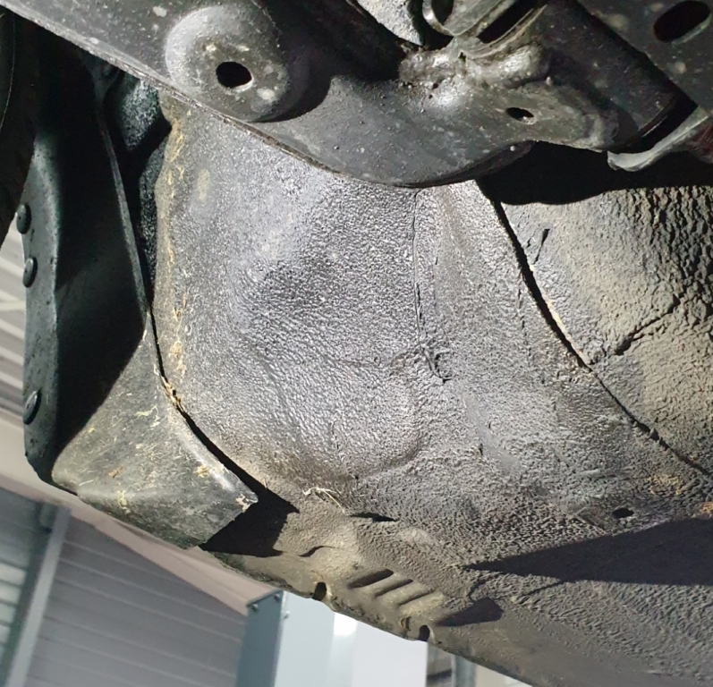

On voit pas trop sur les photos, mais ça donne une idée
Là c'est de l'autre côté, pour comparaison.

Moi j'essaierai de bien faire sécher, frotter avec un papier de verre et mettre du Férose ou tout autre convertisseur de rouille. Ensuite remettre de l'antigravillon (tu en trouve en bombe) pour reboucher.
Mais effectivement si tu rebouches sans traiter, ça risque de pourrir et rouiller de l'intérieur.
