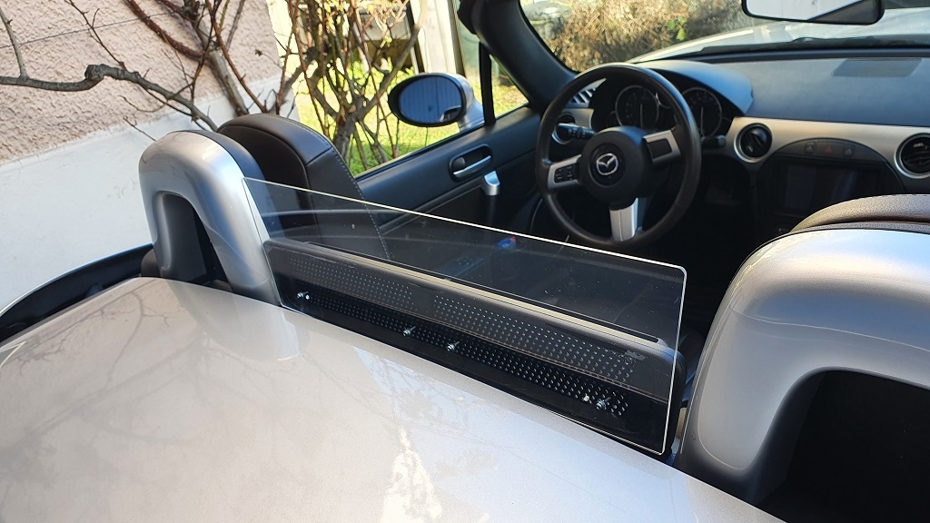

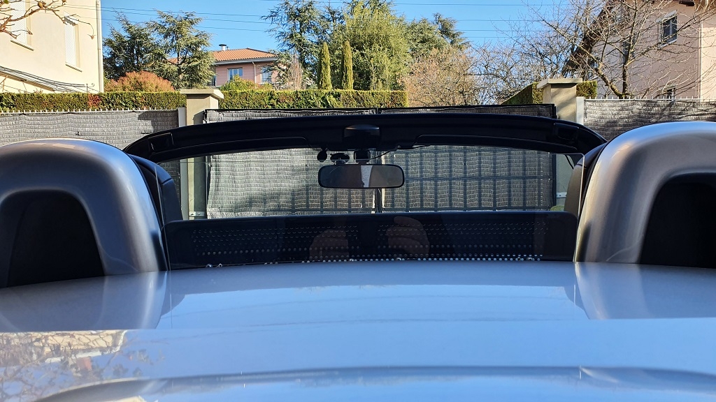

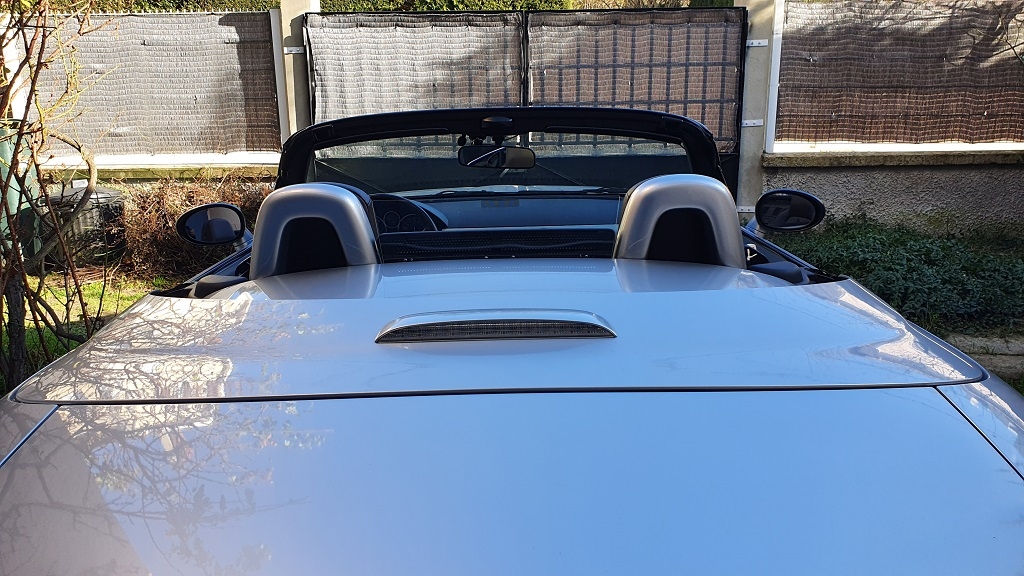

Je vous propose cette petite solution si vous voulez limiter les turbulences pour mieux rouler TopDown

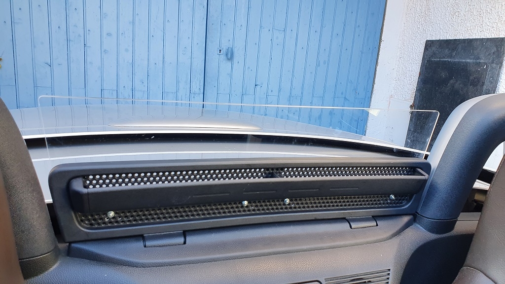

J'ai fait tailler un trapèze en polycarbonate sur https://plaqueplastique.fr/product/plaq ... ansparent/ : Forme - trapèze 44.5cm x 14cm x 48cm x 1.8cm . A posteriori j'aurais du prendre du polycarbonate. et le trapèze pourrait faire 49cm au lieu de 48.
Il faut rectifier/arrondir les angles du trapèze à la toile emerie fine.
Percer la plaque en l'alignant sur les trous du saut de vent existant (préalablement déclipsé de la mimix) avec un foret de 3mm
4 vis et écrous de 2,5mm x 20 mm tête plate pour passer dans la grille sans rien modifier au saut de vent d'origine et roule ma poule...
Il n'y a plus qu'à l'essayer :P
Et c'est totalement réversible...

Oui en 3mm, cela passe sans problème avec les épaules sans problème (et je ne suis pas très maigre avec 1m80 et 90kg).
La bascule reste fonctionnelle sans problème, on peut aussi réduire la hauteur un peu.
Le gain reste à évaluer c'est certain... Mais en tout cas pas de dégat ni financier ni mécanique :D

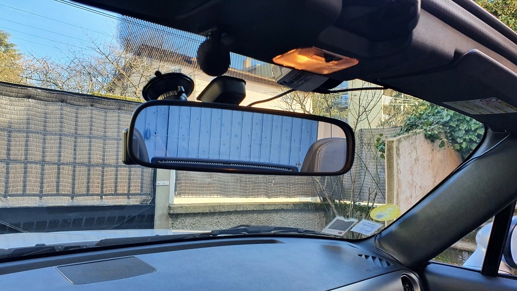

La solution que j ai depuis 3 ans c est le gros saute vent mesh de part en part.
Il couvre efficacement la nuque et réduit efficacement les turbulences.
La preuve qu il filtre beaucoup de vent c est quand vous allez le nettoyer, une belle couche noir de crasse. Nettoyage facile à la micro fibre.
Autre avantage, il filtre la lumière des phares SUV / voiture qui te colle le cul. Quasi plus ébloui.
Désavantage il faut descendre du véhicule pour tirer la capote.
Accessoire assez cher, compter 200€ pour un saute vent de ce type de bonne qualité.
