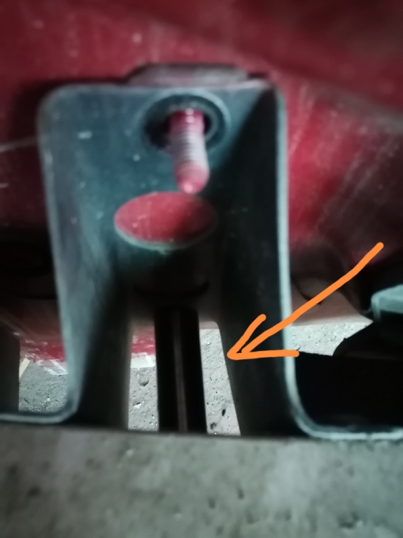

J'ai monté un tow strap (sangle de remorquage) a l'avant de ma mx5 mais j'aimerais aussi en mettre un a l'arrière.
Vus que ces souple je n'ai pas trop envie de le laisser pendre sous le pare choc, surtout qu'avec le diffuseur Mazdaspeed je risque de l'arracher en utilisant le tow strap. J'aimerais donc le faire passer a travers le pare choc, comme ici, mais je ne sais pas trop comment le fixer.
Est ce que quelqu'un sait comment je pourrai faire ?
Merci

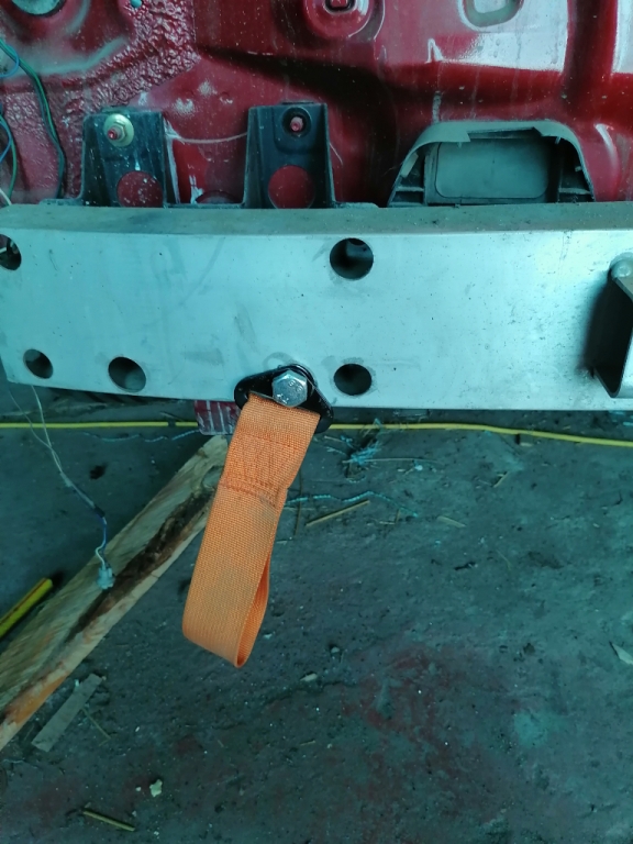

J'ai fais la modif avec un pare choc abîmé que j'avais histoire de voir ce ça donne.

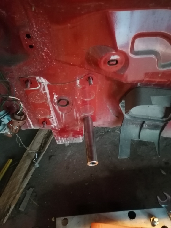

J'ai du commencer par usiner une pièce pour fixer le tow strap juste derrière le pare choc.
Puis on remonte le renfort derrière le pare choc, qui est déjà percé, donc aucune modif sur le renfort ni sur la caisse.

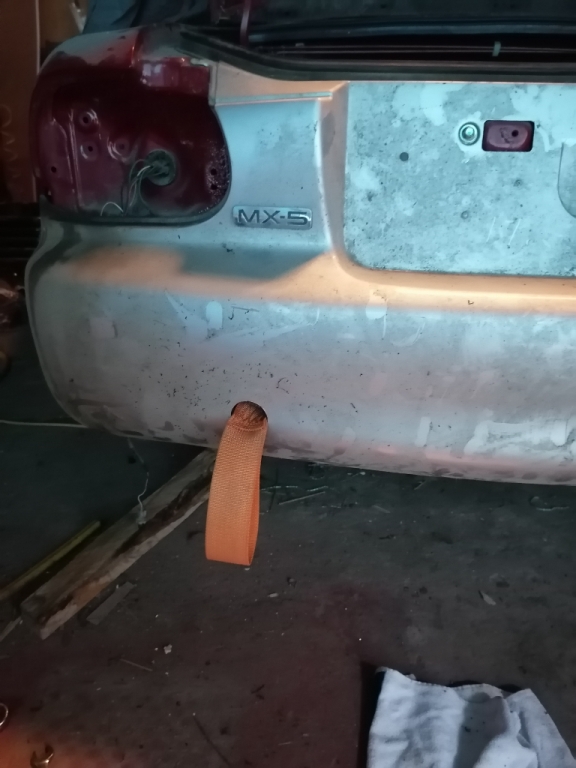

Puis remonter le pare choc et repérer l'emplacement pour trouer.
Voila, restera à le faire sur le pare choc rouge.

Tu penses vraiment que c'est le petit tirant qui va supporter la charge en cas de traction. ......a mon avis tu vas tout arracher à la première utilisation.

Un petit tuyau ? C'est une barre d'acier en c45 de 25mm de diamètre avec un taraudage M12 d'un côté et M14 de l'autre. Alors oui ça devrait tenir...

Non je parle du tirant fileté qui est sur le châssis,c'est pas fait pour,il va casser net.

Sur la deuxième photo ?

Alors tu as mal regardé la photo :aie:
Je montre que la pièce que j'ai usiné passe a travers le renfort en alu.

Je ne vois pas ce qui te dérange alors.
Ce n'est pas un "bête tube" et ce n'est pas fixé sur une vis de 10 de dépasse derrière la caisse. C'est une vis M12 en 12.9 mise au niveau du crochet de remorquage d'origine.
