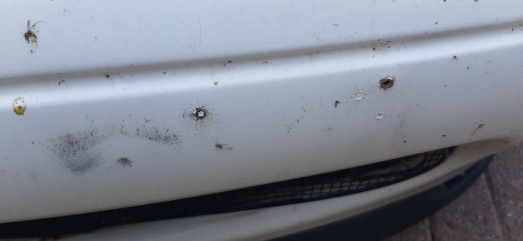

Salut :hello: , j'ai un souci autour de mon pare choc avant (NA), je voulais changer ma plaque d'immatriculation (Européene et donc gigantesque....) pour un modele plus petit et quand je l'ai enleve je me retrouve avec les trous de vis et quelques autres irrégularités ...qui sont invisibles une fois la (grande) plaque montée. Comment faire pour "remplir" ces trous? y a t'il un produit spécifique? y a t'il moyen de retoucher le "mastiquage" par apres avec un marquer peinture ou pollisage?

Le "syntofer" classique peut suffire a boucher les trous

Dans tous les cas pour que ce soit solide il va falloir travailler aussi par l'intérieur, et créer une sorte de champignon avec une tête à l'intérieur qui va augmenter la surface d'adhérence.
Si tu ne fais que boucher les trous par l'extérieur ça craquera au premier chaud-froid :tantpis:
J'ai trouvé un pinceau de retouche MOTIP pour ma NC Stormy Blue, mais je ne l'ai pas encore testé.
Si tu as la référence exacte de ta peinture tu peux essayer de trouver la peinture, puis avec la référence de la peinture tu trouveras le pinceau de retouche :oui:

Pour la peinture stick je recommande le stick retouche Mazda, c'est dans les 15€ donc pas vraiment plus cher que le MOTIP (y'a un vernis fournis sur le Mazda) et la teinte est la bonne.
Sinon passer par peinturevoiture.fr; ils font de la bonne peinture.
Et je valide la technique "champi" :)

Le syntofer, comme tous les mastics classiques est trop rigide pour un pare-chocs. Ça ne tiendra pas, au moindre choc, ça va craquer et le morceau de mastic va tomber.
Sur une de mes blanches, j'ai bouché les trous au mastic Tamiya Putty. Ça reste souple, ça colle bien au plastique d'origine. La voiture dort dehors, elle a passé l'été et l'hiver et ça n'a pas bougé.
Pour l'appliquer, j'ai mis la dose, il y a un peu de rétreint. Après séchage, j'ai coupé ce qui dépassait avec une lame de cutter neuve. Je n'ai pas peint, le mastic était blanc. Il doit y avoir moyen de poncer et peindre sans souci...
