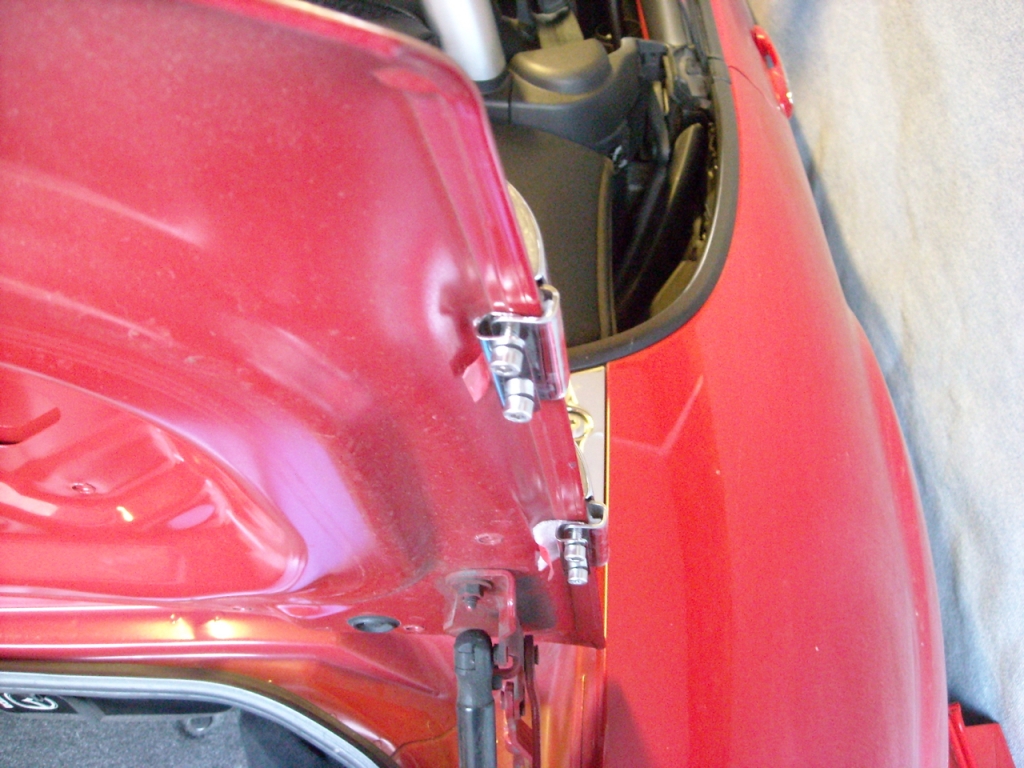

J'ai récupéré ce matin un porte bagage pour NC (à priori origine Mazda) mais sans la notice de montage.
Je l'ai installé mais j'ai quand meme 2 interrogations
- a quoi servent les pièces genre "U" qui semblent devoir s'intercaler entre la fixation du porte bagage et le coffre (mais je ne vois pas trop l'intérêt)?
- comment se fait le branchement du 3eme feu stop? Y a t il un cable spécifique inclus dans le kit car je n'ai pour ma part que le cable qui sort du porte bagages et je n'ai pas trouvé de prise correspondante du côté de la voiture?

Bon apparemment il faut bien un kit pour le cablage qui doit manquer. Il semblerait qu'il ne soit pas vendu chez Mazda mais chez mx5parts mais je ne l'ai pas trouvé
http://www.mx5oc.co.uk/forum/forums/p/5 ... aspx#27909

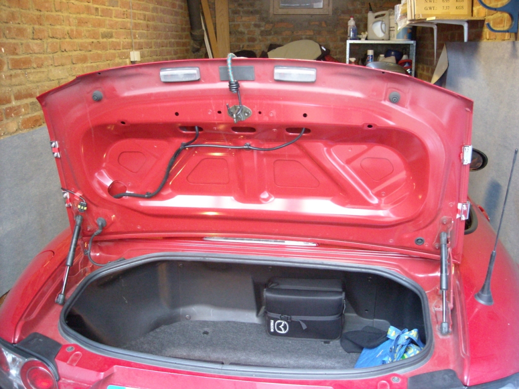

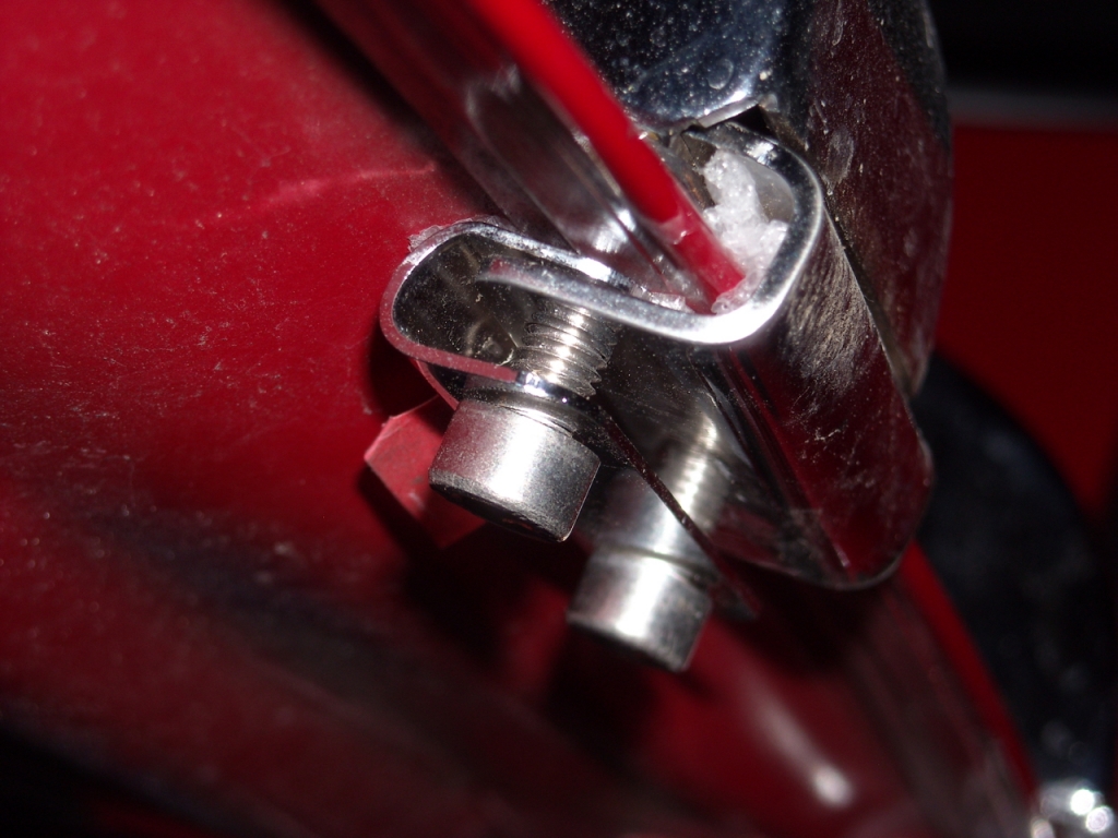

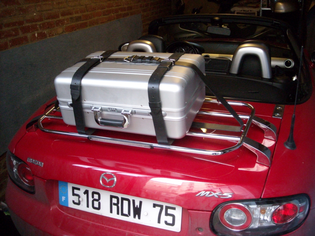

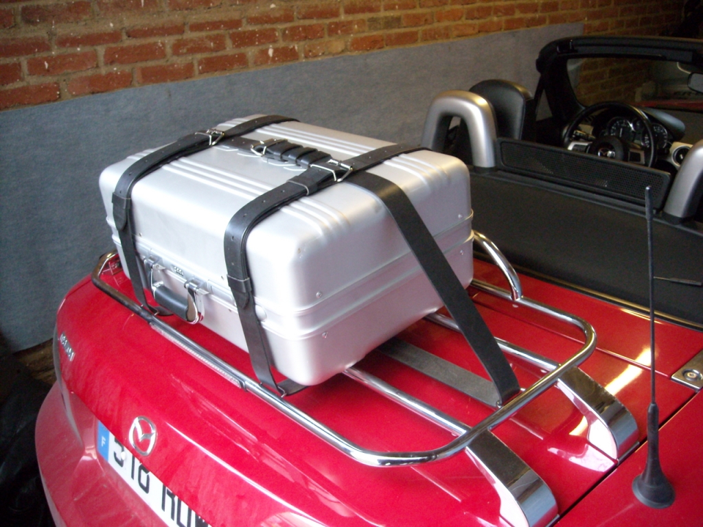

Montage modifié avec les indications de chronogps. Les pièces en U doivent en fait être mises "tête bèche" par rapport au U formé par la fixation du porte bagage.
Voila ce que ça donne en image, et montage terminé avec la valise Mazda.
Pour le feu stop, il faut bien un faisceau supplémentaire, j'ai envoyé un mail à mx5parts pour avoir des infos, sinon je le ferai moi même le seul problème étant de trouver soit la prise correspondante à celle qui sort du porte bagage, soit en l'enlevant, un autre système de prise rapide ET étanche...

Sympa pour partir en vacances ! :oui:
Testé et validé pour transporter les cadeaux de Noël :oui: :oui:
Par contre, j'ai l'impression que ça fait bien grimper la conso sur autoroute (j'avais déjà constaté ça avec la barchetta).
