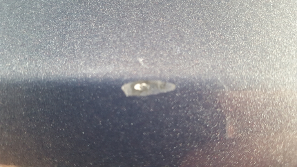

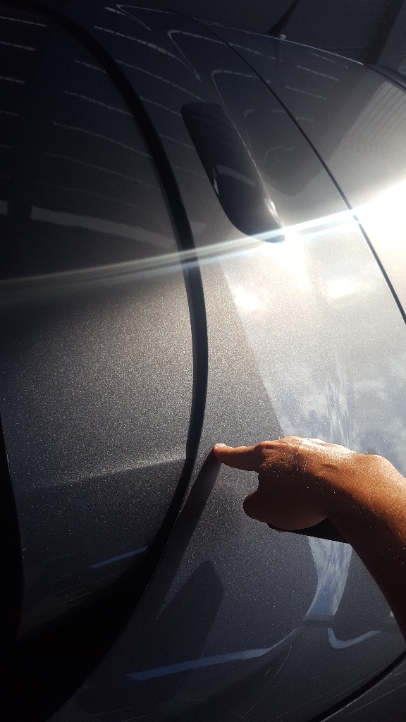

Je me suis aperçu en la lavant que j'avais 2 "belles" marques symétriques (a droite et à gauche) sur le toit, comme si le toit frottait.
Photo du "frottement"
Emplacement "frottement" sur le toit :

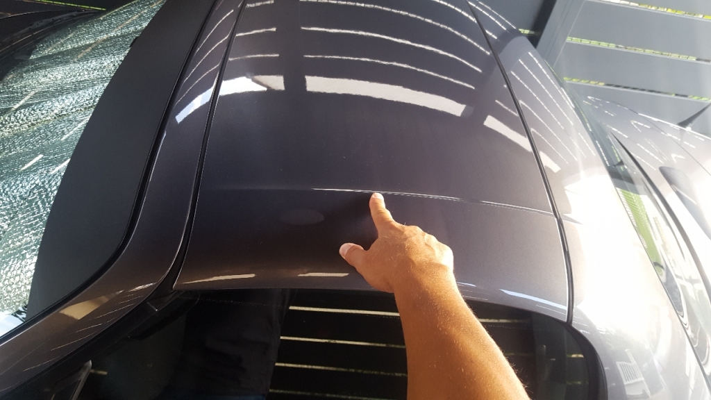

je vais tenter de décrire le problème :
Quand j'ouve le toit ouvrant on a l'impression qu'il ne descend pas suffisament et la partie qui le recouvre semble le toucher. En position complétement ouvert, une feuille papier ne passe pas entre le toit et la partie qui le recouvre ! (vous me suivez cf photo ci-dessous ?)
Une fois que le mécanisme du toit a fini le cycle d'ouverture, si j'appuie légèrement sur le toit je gagne à nouveau du jeu et je peux passer une feuille papier.
Y a t-il un réglage de course à faire ou à vérifier ?

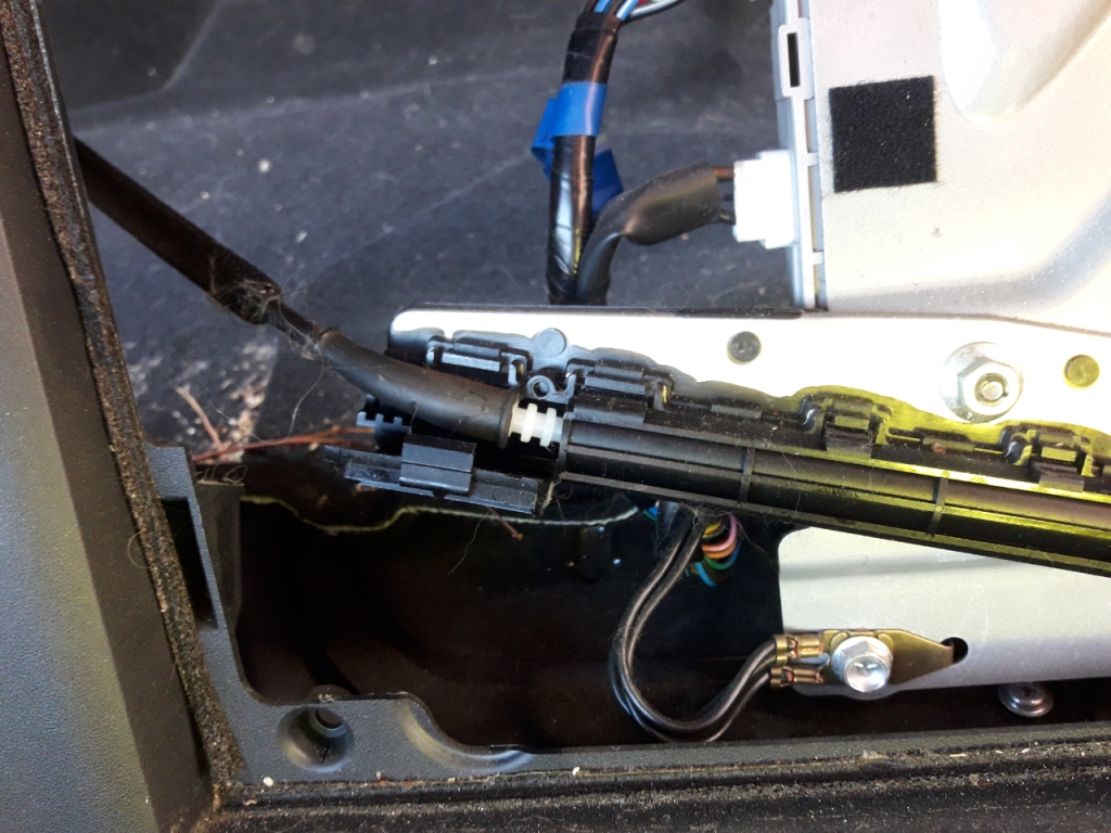

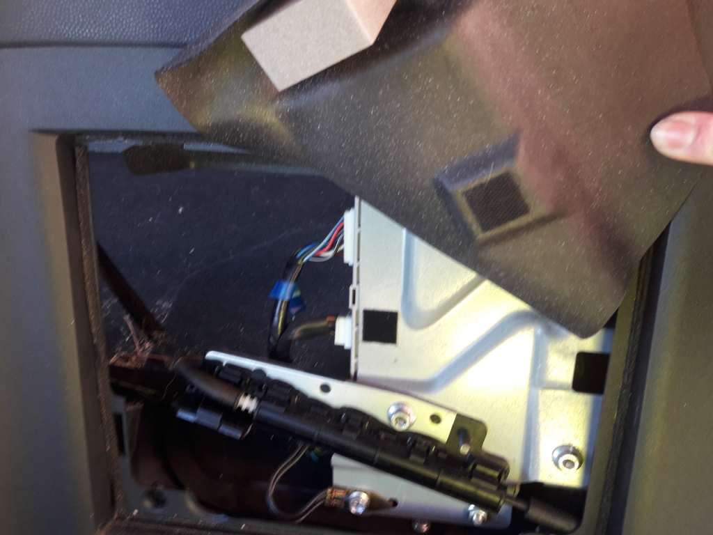

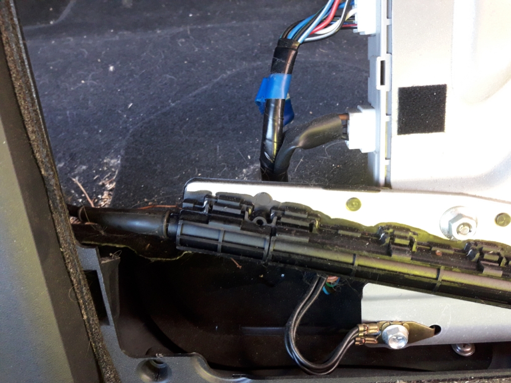

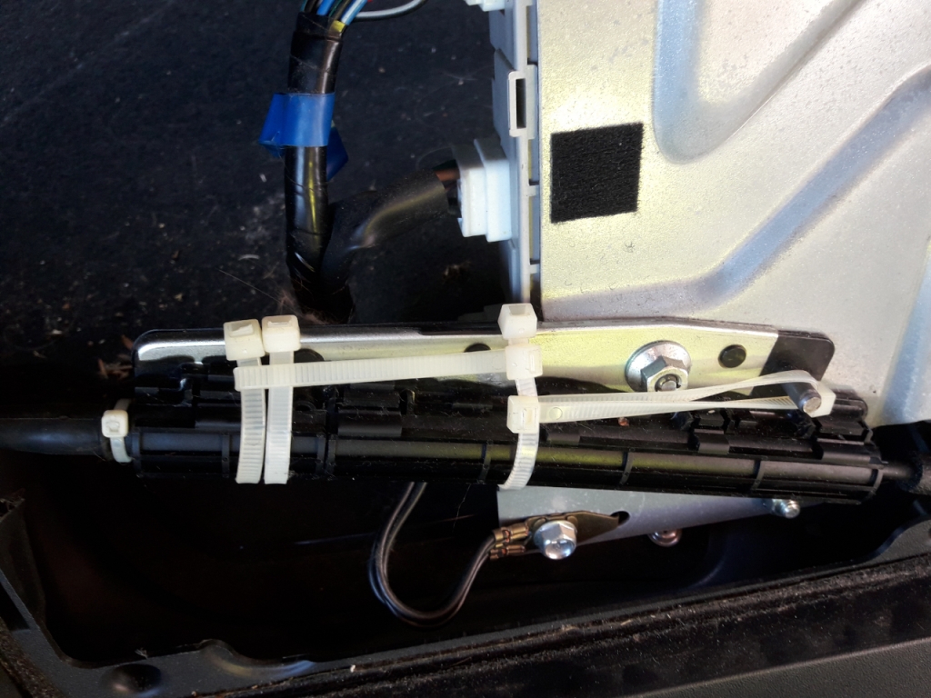

Bonjour
J avais le même problème apparu après 15 années de bon service.
J ai réparé ce matin gratuitement grace à votre aide.
Les colring éviteront la récidive mais le clipsage était encore bon.
Cordialement Ftxfh
