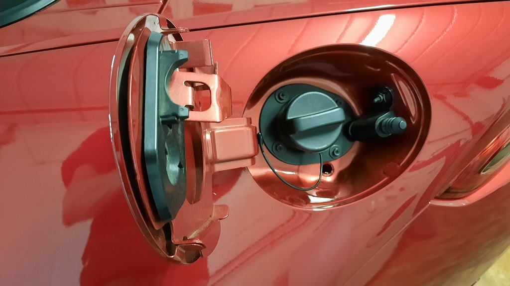

ma trappe à essence ne se ferme plus correctement, et quand je verrouille les portes le doigt qui bloque la trappe la fait ressortir encore plus. :evil:
Je me doute que c'est lié à l'angle de la pièce en métal qui maintient en position... :geek:
Est-ce qu'une bonne âme arrive à me prendre une photo de celle-ci pour que je puisse tenter de résoudre le problème ? :hello:
Je sais... elle n'est pas propre... c'est prévu justement maintenant !! :oui:

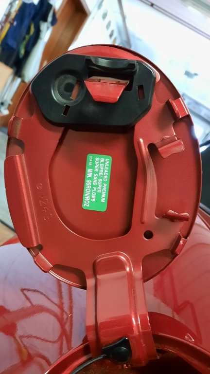

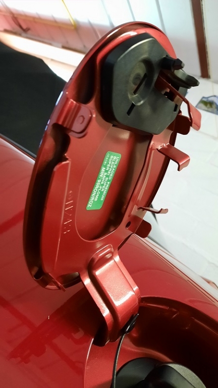

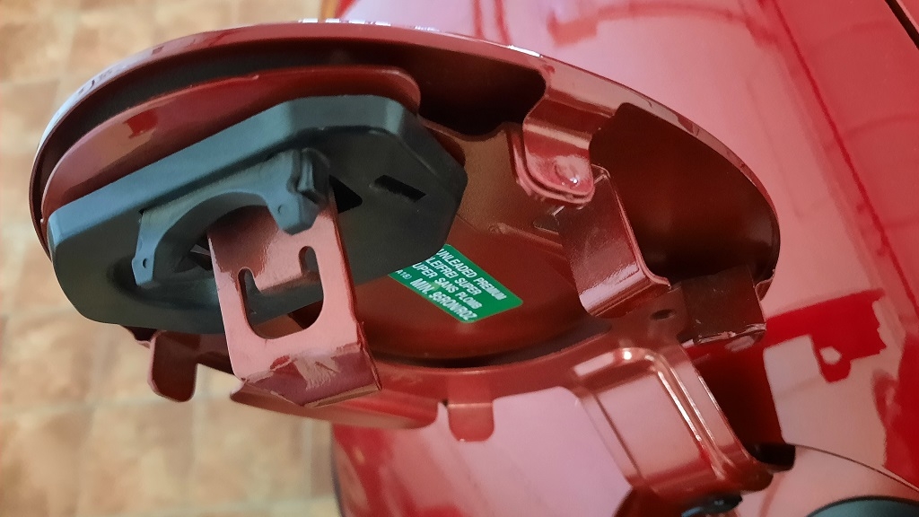

Si besoin :
 Sujet du message : Re: ND: Trappe à Essence

Le système est simple, j'ai lubrifié et il y a du mieux, mais je dois régler la pièce en métal qui a été tordue par le garage en voulant régler le problème. Les photos vont pouvoir m'aider !
