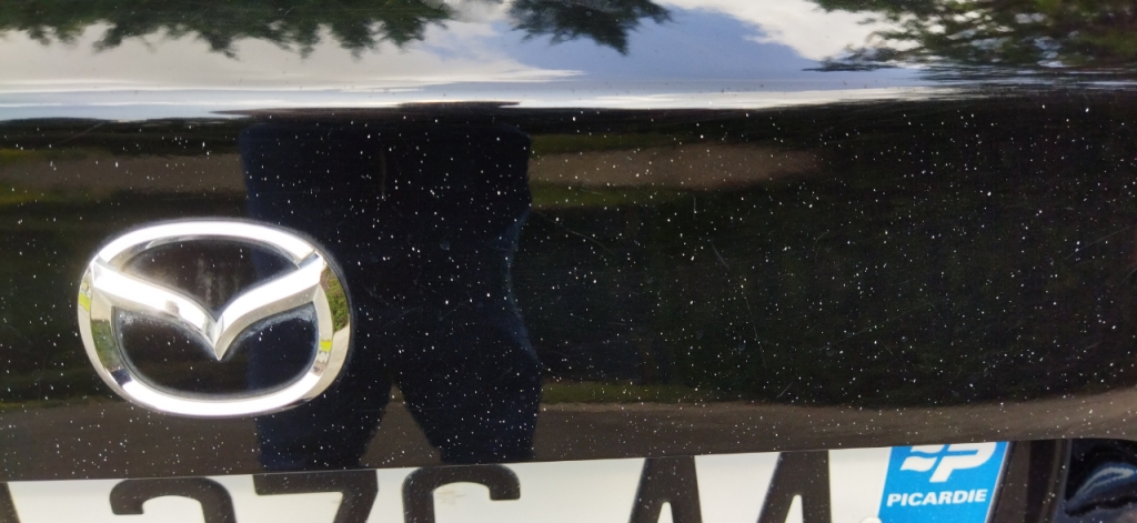

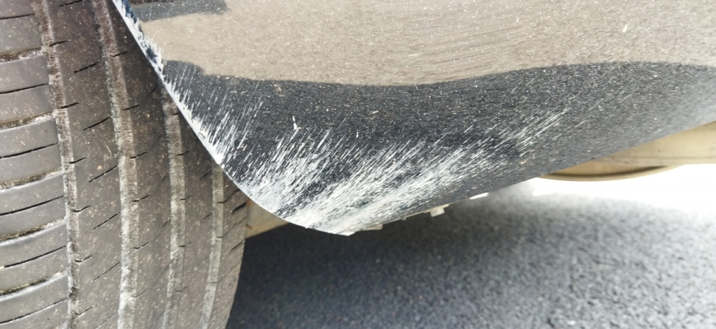

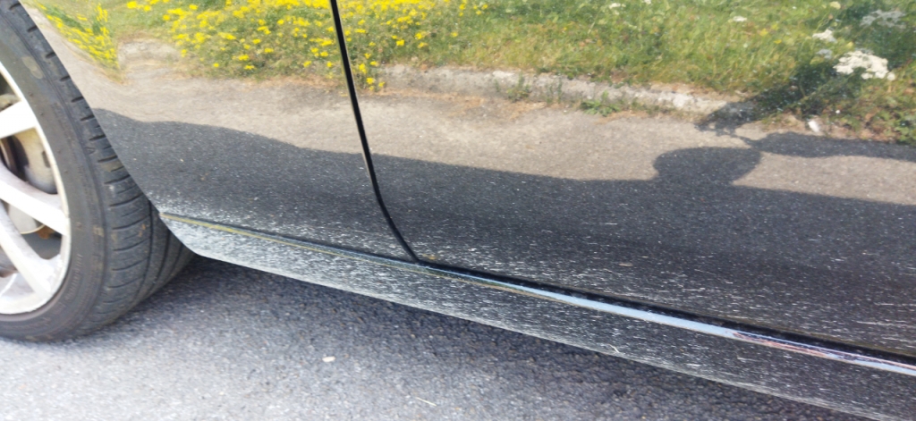

Suite à un défaut de signalement de travaux j'ai roulé dans de la peinture blanche disposée au sol pour marquage.
Résultat j'ai des projections de peintures un peu partout sur le côté gauche.
J'ai ouvert un sinistre avec mon assurance mais je me demandais si pour les parties les moins touchées à savoir le pare-choc arrière ainsi que le coffre il y avait un moyen de dissoudre et d'enlever tout ces petits point blanc.
Pour le bas de caisse je ne me fais pas d'illusion il faudra le repeindre.
Merci pour votre aide!

Merci pour vos réponse, c'est beaucoup moins grave que je ne pensais.
Le carrossier a fait un test et le diluant peinture fonctionne.
Je vais m'en charger moi-même avec de l'acétone car le devis de quasiment 400 € me reste en travers de la gorge. ( facturation de 5 heures de main d'oeuvre...)
A bientôt :hello:
