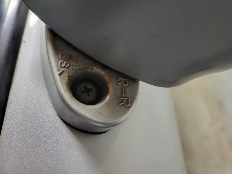

J'ai changé récemment les rétroviseurs de ma Miata car le gauche avait la coque cassée.
J'ai donc trouvé une paire d'occaz' sur LBC, j'ai pu installé le tout sans problème, par contre au roulage, je me suis aperçu que l'amplitude de l'orientation du rétro de gauche ne me permet pas de bien voir la route :cyp:
Même en orientant le miroir complètement vers la gauche, je vois beaucoup trop la voiture et pas assez la route :tantpis:
Du coup j'ai redémonté le tout pour voir où je m'étais gourré et j'en arrive à la conclusion que j'ai acheté une paire de rétro pour MX-5 NB avec volant à droite (RHD) (qui n'auraient donc pas les mêmes amplitudes d'orientation possibles comparé avec du LHD) ^^
Pourquoi j'en arrive à penser ça ?

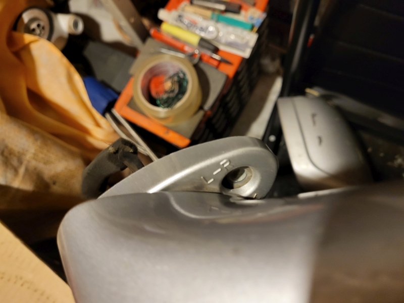

Sur mes anciens rétroviseurs, j'ai les mentions suivantes inscrites sur le support de rétro :
Nouvelle paire à priori pour RHD :
- gauche : R-L
- droite : R-R
Sur mes anciennes paires (LHD) :
- gauche : L-L
- droite : L-R
Et je précise : ce sont les seules inscriptions des rétroviseurs qui différent entre l'ancienne paire préalablement montée sur le véhicule et celle que j'ai acheté sur LBC. Toutes les autres références sont strictement identiques :tantpis:
Quelqu'un pour confirmer/infirmer cette hypothèse ? :?
Ce qui m'amène à une seconde question : est-ce que quelqu'un aurait une astuce pour résoudre ce soucis d'orientation du miroir ?
Merci d'avance pour toutes informations utiles ! :jap:

j'ai en effet essayé de démonter la partie intérieure du rétroviseur de la coque en plastique mais je n'arrive pas et désolidariser le tout sur mon ancien rétroviseur cassé. Le mécanisme à l'intérieur reste désespérément accroché au pivot à ressort qui va jusqu'au support :cry:
J'essaierai d'illustrer mon propos avec quelques photos plus tard dans la semaine car là j'ai bien conscience que c'est pas forcément évident à visualiser :cubitus:
En ce qui concerne le miroir, mon ancien rétro ne dispose pas du patch chauffant collé sur la vitre, donc pas de fils d'alimentation pour le désembuage contrairement à cette nouvelle paire dont j'ai fait l'acquisition sur LBC :cyp:

J'ai eu le soucis sur une de mes 300ZX, j'avais fini par ajouter des rondelles sur la fixaiton du moteur : l'important est de décaler de quelques degrés la vision pour l'aligner avec le côté conducteur qui est plus à gauche

La différence entre être assis à gauche ou à droite, c'est la position des yeux, et pour pouvoir avoir un réglage suffisant, les rétros devraient être beaucoup plus gros.
Mais cela n'est pas tout, les glaces des rétros ont aussi un grossissement différent afin de voir mieux, l'œil étant plus près d'un côté que de l'autre.
On ne "peut pas" mettre un rétro de conduite à gauche sur une conduite à droite et inversement.
(c'est une question de règlementation=

voilà qui confirme encore mes craintes initiales, merci @Orangemécanic :bien: ne me reste plus qu'à trouver une paire LHD :aie: en attendant je vais essayer la méthode des rondelles :cyp:

J'ignorais la subtilité rétros de LHD / RHD, mais à bien y réfléchir, c'est logique, donc attention en achetant des pièces de NB Anglaises dépouillées pour revente. (Même chose pour les phares d'ailleurs)
