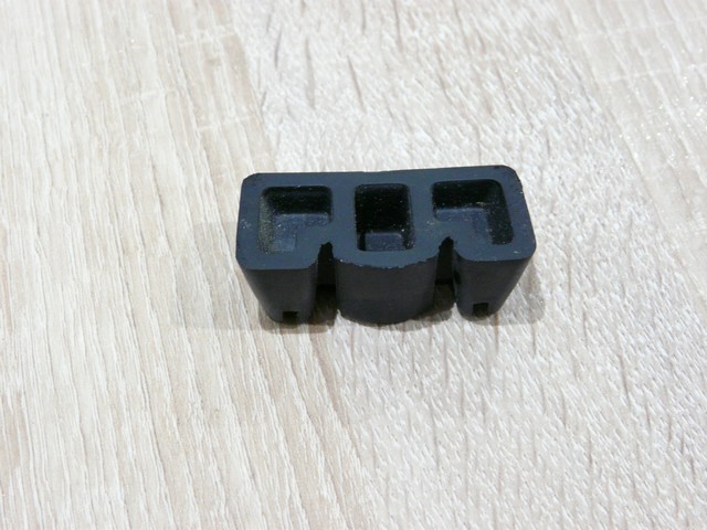

:hello: à tous !
Nous sommes visiblement plusieurs à avoir besoin de cette pièce :
Mais keskecé !?
C'est un caoutchouc de porte-bagages universel qui s'adapte parfaitement sur nos NA/NB, et probablement NC/ND.
Il y en a 4 par P-B, il sert d'appui entre chaque patte du P-B et le coffre, et il a la bonne idée de tomber très facilement quand le P-B est démonté et stocké. :x
Le seul dessin véritablement utile est le "H" sur le dessus, pour emboîter les pattes métalliques. Les autres reliefs ne sont que déco et/ou souplesse.
Le fabricant FAPA a fait faillite, il est donc illusoire de retrouver la même chose en neuf...
Voici donc un topic pour rassembler les propositions et détails de reconstitution de la chose :
- taille dans une matière équivalente (néoprène ?) : où la trouver, quels outils, pourquoi pas fabrication d'un lot
- éventuelle référence compatible chez un autre fabricant
- annonces de P-B pas chers ou donnés à dépouiller
- rêvons, si quelqu'un a de quoi usiner un moule et/ou injecter du caoutchouc :faim:
Si chacun apporte son grain de sel, nous pourrons tous repartir en camping ! :idea:
Je ferai un tuto de ce post dès qu'on aura une solution concrète de A à Z.

tu fait un beau moule et du coule des nouveaux joints en silicone noir? :cyp:

Un moule pour caoutchouc ou injection plastique coute très cher. Faut en vendre beaucoup pour rentabiliser l'outillage qui coûte beaucoup plus cher par rapport au prix de la pièce (personne ne veut payer plus cher la pièce caoutchouc que le porte bagage...)
Sinon faut voir ce que sont devenus les moules, peut être racheté par une autre entreprise.

ben non tu fait un moule en 2 parties en platre et tu coule du silicone RTV!...... c'est bien suffisant et pas cher pour refaire des petites séries ;)

le silicone sous la pression du porte bagage, ça risque pas de fluer/se découper ?
sinon un bloc de plastique dense (genre cale de levage, que les garagistes ont par 12), simplement coupé en carré avec 3 traits de scie ?

Si quelqu'un veut se lancer dans la petite série, chez RESTOM , kit de polyuréthane à couler.

C'est pas 100% solide le PU une fois durci ? Et les cales de levage ?
Il faut quelque chose d'un peu souple, sinon ça va massacrer la peinture du coffre.
Pour le silicone : en effet la pièce 100% en silicone sera beaucoup trop fragile. Par contre on doit pouvoir l'utiliser comme revêtement souple, quelques mm sur un matériau dur, pour peu que ça colle dessus :idea:

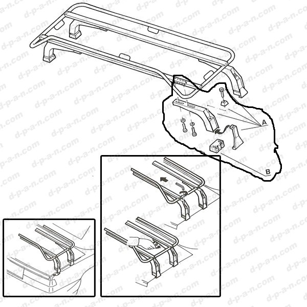

Perso je ne l'ai pas perdu, j'ai acheté le porte bagage en Allemagne bon marché (50€) en sachant qu'il manquait un patin. (5 supports dont un kit neuf mais 3 caoutchoucs)
Quand j'ai reçu le colis, il y avait à l'intérieur la notice d'origine mazda pour le montage et réf des pièces.
Il faut savoir qu'il est normalement possible de commander cette pièce :arrow: malheureusement c'est un kit qui comprend (le caoutchouc, le support, crochet ect ..) voir photo
Je suis allé chez le concessionnaire avec la notice et la réf mais rien sur leur computer.
Mais c'est possible (ou c'était possible) de commander car j'avais un sachet complet neuf et tjrs sous vide en pièce d'origine.
Depuis j'ai vendu la voiture avec le porte bagage et les doc :arrow: voir avec un membre qui a encore cette notice.
Pour la fabrication j'ai eu de la chance d'avoir un morceau sous la main sinon j'avais pensé a un talon de chaussure de marche :arrow: façon Macgyver :ricane:
c'est pas très compliqué juste une dremel et un peu de patience
Il a tenu des années.

Et pour les petits "patins" supérieurs, dans lesquels viennent se loger les vis ? savez-vous s'il serait possible d'en trouver en pièces détachées?

En pièces détachées je pense pas. Par contre de mémoire le rôle de ce "patin" est juste d'appuyer sur le pied sans l'abîmer : du coup, il doit pouvoir être remplacé par une simple rondelle, voire quelques-unes pour préserver l'épaisseur.
