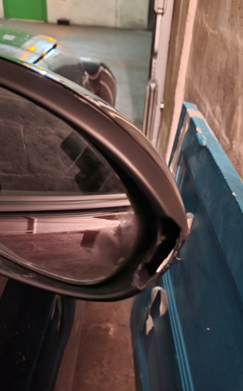

Ce soir en garant la voiture dans son box, le cerclage du retro droit a pris un mauvais coup.
En regardant sur le net (mx5parts, ILM et autres), je n'ai trouvé que des cerclages chromés, mais je cherche des noirs.
Est-ce que vous sauriez où trouver ça ?
Ce sont des rétros NCFL, pas NC.

Alors tu ne crois pas si bien dire... Le retro a touché le mecanisme à bascule de la porte du garage, ce qui a eu pour effet de faire retomber la porte. Heureuserement, j'étais top down et j'ai pu la rattraper à temps en levant les bras avant qu'elle n'atterrisse sur le capot. Gros coup de chaud ! :aie:

Désolé de donner cette réponse Gaetan mais la partie noir du rétroviseur ne se vend pas en pièce détachée mais fait bien partie intégrante du rétroviseur. :tantpis:
Et cela est valable aussi bien pour les rétroviseurs de NC comme ceux des NC-FL1 & 2.
Donc, il faudra voir si la combinaison rétroviseur d'occasion d'une autre couleur comme le lien donné par "Paddy" avec le coût d'une mise dans la bonne teinte revient moins cher ou pas par rapport à un rétroviseur neuf dans la bonne teinte.

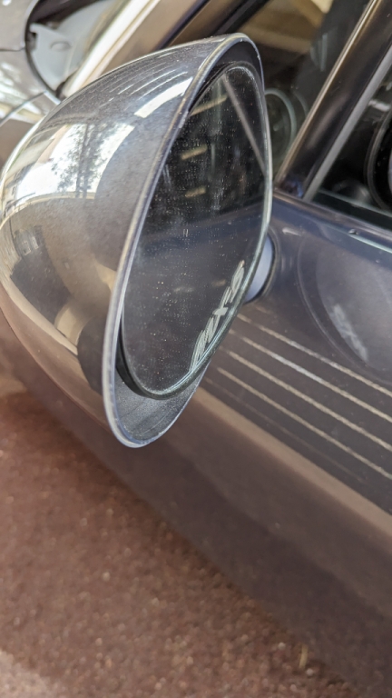

Hello une photo de la mienne avec le retro gauche sans le cerclage qui a été déclipsé ce WE

Je viens de vérifier sur un ancien rétro que j'avais encore et oui l'élément est démontable. Je confirme.
Mais il faut bien stipuler qu'il faut impérativement retirer la vitre du rétro et les connectique de désembuage reliées à cette dernière avant de pouvoir espérer retirer la coque intérieur.

Voici à quoi cela ressemble:
Par contre, il faudra y aller délicatement car le plastique sur les pourtour n'est pas bien épais et risque de casser et au risque de griffer les coques au démontage si des extracteurs en plastique ne sont pas utilisés.
Ce type de montage est aussi bien valable pour les rétro des NC-FL(1) & 2 qui sont identique pour ces deux versions. Seule la forme des coques diffèrent par rapport à celle de la NC. Moins ronde sur la phase externe du rétro sur les NC-FL(1) & 2. Mais là, je ne vous apprends rien!!! :oui:
