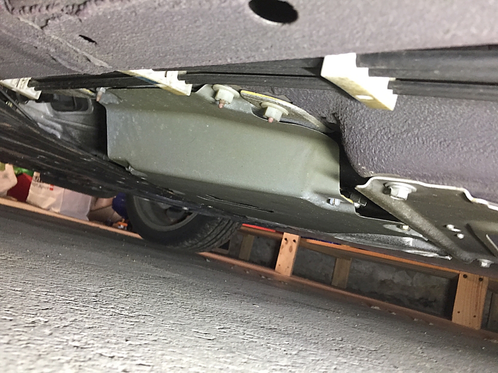

Bon, ce n'est clairement pas très grave, mais lors d'une balade + visite d'un château, le parking étant aussi médiéval que le château, le châssis a bien frotté sur une bosse. J'avais un peu de temps cet après-midi, du coup démontage de la pièce en question :
Ma question : à quoi sert la petite pièce triangulaire qui se situe sur la traverse la plus vers l'avant de la voiture, et qui comprend un écrou ?
Après avoir joué de la pince et de l'étau, c'est un peu mieux :

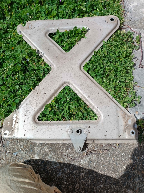

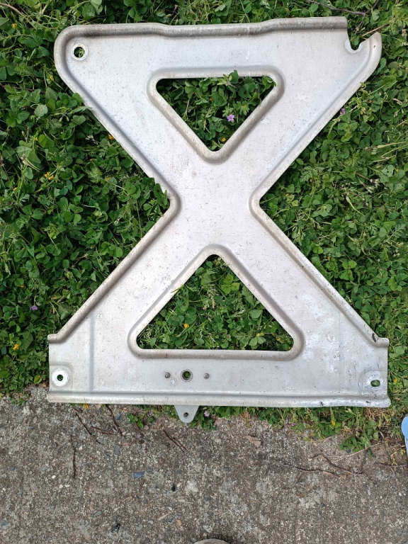

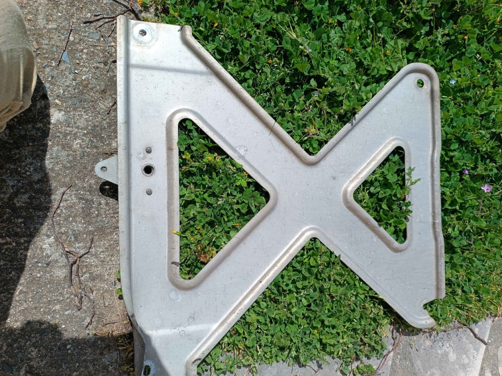

:hello: la fameuse pièce

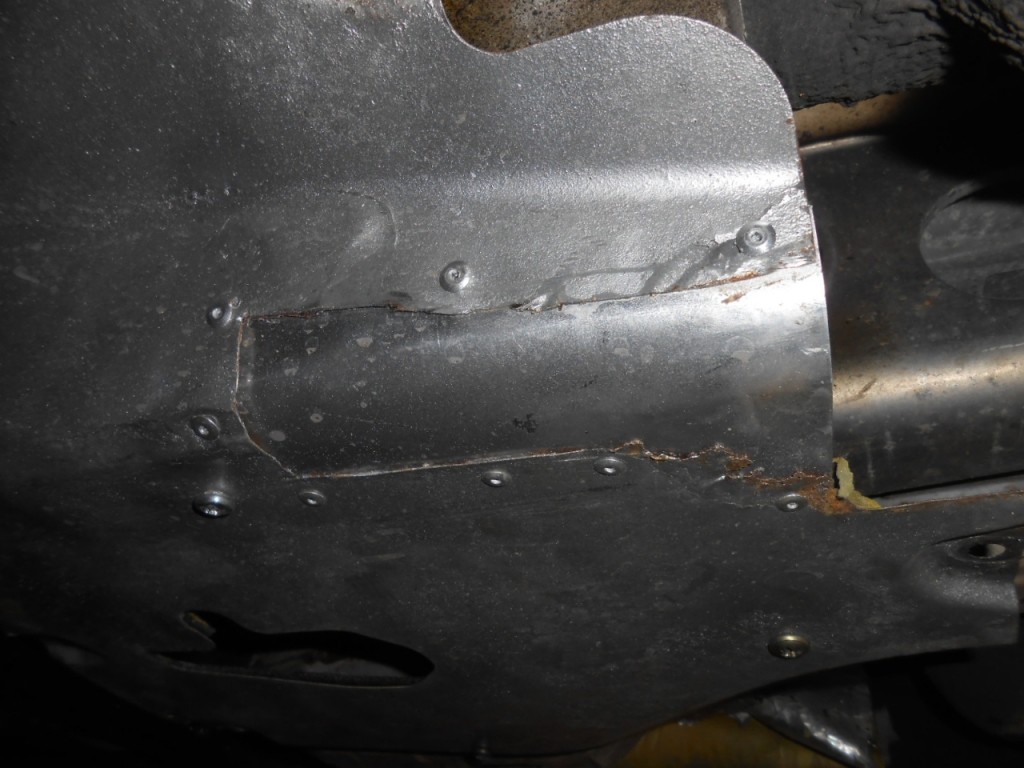

voici la mienne après une réparation suite à rencontre avec bittoniau de portail un peu haut...
j'ai réparé comme j'ai pu car cette pièce est introuvable.

:etonne: Elle a quand même son utilité visiblement :bien:

Et bien merci pour les détails en images. Cette pièce n'existe pas sur notre modèle, c'est dommage. Si en plus c'est galère à trouver...
D'ailleurs c'est étonnant, elle semble fixée par des écrous en nylon.

ma voiture a cette pièce car sa première immatriculation est allemande (puis suisse,puis française).ça explique aussi la rareté du modèle,bleu orage (stormy blue),intérieur cuir fauve.
