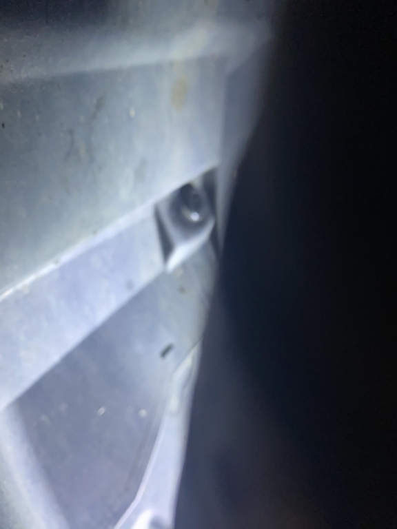

J'ai remarqué une fuite d'eau coté droit à l'intérieur de l'aile Av, il y a deux rivets en plastique juste en dessous de la coquie l'eau passe par là. :sic: :etonne:
l'évacuation de l'airco passe par là :?: ou autre :?:
Etonnant vu que ce clips est assez haut :o
Une idée :?:

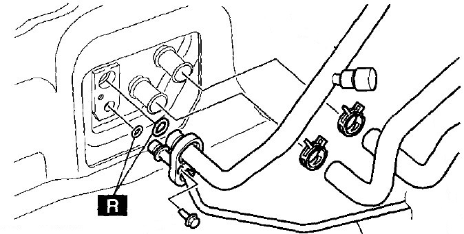

Il faudrait voir s'il y a de l'eau dans l'espace vide du compartiment moteur droit entre l'aile et le collecteur. Si il y en a, il faudrait contrôler les deux durites flexible de clim qui vont vers l'habitacle afin de voir si il n'y en a pas une de poreuse ou voir si ça ne fuit pas au niveau des raccords des tubes de clim allant vers l'habitacle ( joints ) comme sur l'illustration ci-dessous

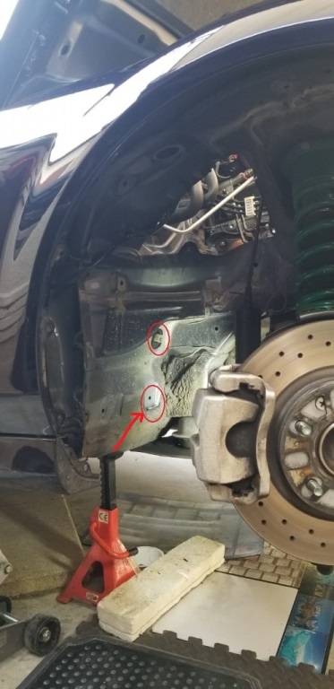

Je n'ai pas compris non plus où se situe précisément cet écoulement. Il faudrait une photo en plan plus large, avec éventuellement une flèche pour matérialiser l'endroit.
Mais j'ai dans mes archives une photo du tuyau d'écoulement des condensats de clim, derrière la roue avant droite.
Je la poste à toutes fins utiles.
Dans le rond rouge du haut on voit bien le tuyau d'écoulement des condensats, qui vient du groupe échangeur-ventilo aux pieds du passager.
Et dans le rond rouge du bas, une petite zone que j'ai traitée antirouille en préventif car cette zone est mouillée en permanence dès qu'on utilise la clim. Que ce soit en été pour se rafraîchir, ou en hiver pour désembuer le pare-brise.
Si ça n'aide pas Dan999 tant pis, j'espère que ça en aidera d'autres :oui:
Non Non, cela m'aide bien :bien: ta photo Lunaviga .
L'eau provenait du clips en bas
Il y avait quand même une belle quantité d'eau sur le sol :o uniquement sur l'avant droit une fois la voiture levée.
J'avoue j'ai d'abord pensé au problème connu des bouchons supérieur au parebrise qu'il faut remplacer de temps en temps et qui sont sujet a une infiltration d'eau.
Ensuite à la décharge de l'airco mais a cette endroit :!:
Effectivement :arrow: l'airco fonctionnait, il y avait sur le clips une présence d'eau, j'ai enlevé le clips mais une fois enlevé pas d'eau! :arrow: je m'attendais a un bas de caisse inondé :!:
La voiture revient demain, je vais vérifier le niveau d'eau et si trace d'humidité sur les tapis.
Maintenant la piste du tuyau percé de Olivier c'est possible aussi, dans ce cas il devrait y avoir un niveau qui descend, j'espère que cela ne vient pas de là, ...
Merci a tous les deux pour vos réactions.

Après vérification du niveau d'eau et fonctionnement on / off de la clim.
C'est bien la décharge, les goutes viennent se déposer sur le clips et s'évacue a cet endroit.
Merci pour votre aide les gars ;)

Je confirme c'est bien là la sortie du condensateur de clim ! Quand j'ai nettoyé le miens a la mousse active, j'ai aussi passé un écouvillon dedans :hello:
