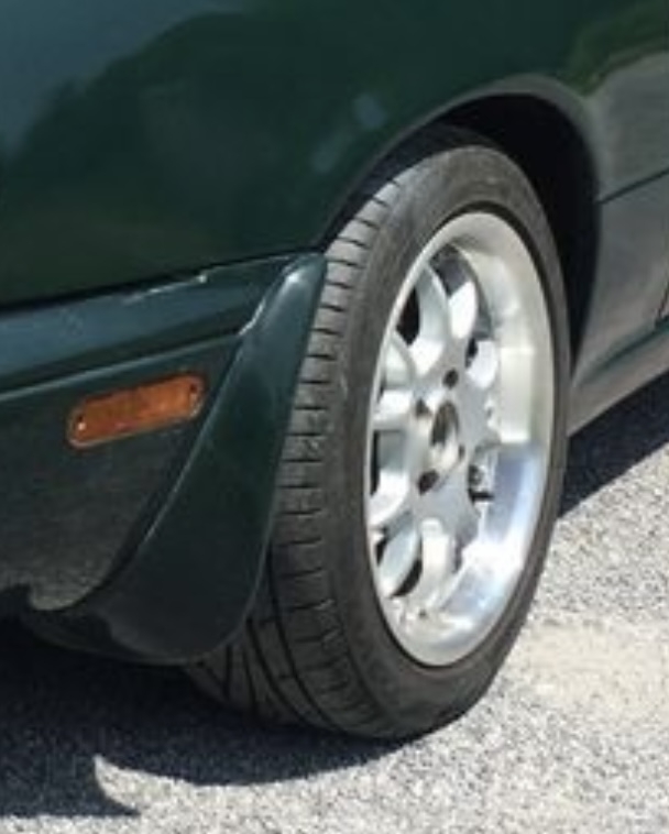

Je suis à la recherche d’une NA, et en parcourant les petites annonces, je vois des voitures avec et sans « bavettes » à l’arrière, voire qu’une partie.
Exemple avec :
Exemple sans :
Voire pour les premiers modèles, qui en ont en 2 parties, que la partie du bas :
Je me demande donc si c’était bien d’origine, et si c’est le cas, si celles qui n’en ont pas ont donc eu des « retouches » de carrosseries au niveau des ailes, contrairement à ce que les proprietaires disent…
Pour ceux qui connaissent, qu’en est-il SVP ?

Suivant la version, les bavettes AR étaient montées ou non de série sur les NA.
Concernant la taille des bavettes, ça dépend de l'année de construction de la voiture.
En 2 parties avant 1994 il me semble.
Pour la photo de la verte, je n'ai pas l'impression qu'il manque un morceau, on dirait plutôt encore un autre modèle de bavette.
Il n'y a donc plus aucun spécialiste de la NA sur ce forum :aie:
Il y a quelques années, on aurait vite eu une réponse :tantpis:
 Sujet du message : Re: « Bavette » NA
Message Publié : Lun 3 Juil 2023, 07:38
Bavette en 2 parties avant 94 et le restylage.
Après 94 bavette en une partie (comme les NB)
Pas de bavette = retrait par le propriétaire.
Certains préfèrent avec, certains sans... C'est juste une histoire de goûts.

Blague à part, en effet il y a eu 2 versions de bavettes, en 2 parties sur la première génération de NA
Et en 1 partie après, à partir du modèle 1994.
Par contre, elles montent au dessus de la jonction pare choc/Aile. Celles sur la photo de la verte me semblent plutôt être des bavettes de NB. Là comme ça, je dirais qu'elles pourraient être compatibles, à voir.
Les bavettes étaient présentes ou pas selon les marchés, à confirmer mais je dirais que les NA vendues neuves en France les avaient Image
Au Japon non, les photos de presse d'époque montrent des NA sans bavettes.
Fut un temps, c'était disponible en accessoire chez Mazda, bavettes AR mais aussi AV.
Les NB n'en avaient pas d'origine. Je le sais car je suis allé en chercher chez Mazda pour les monter après :D
J'ai fini par supprimer les AV, aucune idée de ce qu'elles sont devenues. Soit revendues, soit au fond d'un carton dans le garage.
Les AR sont toujours là, j'aime bien, ça élargit un peu visuellement l'arrière, quand il n'y en a pas, je trouve qu'il manque quelque chose, mais c'est vraiment une histoire de gout.
