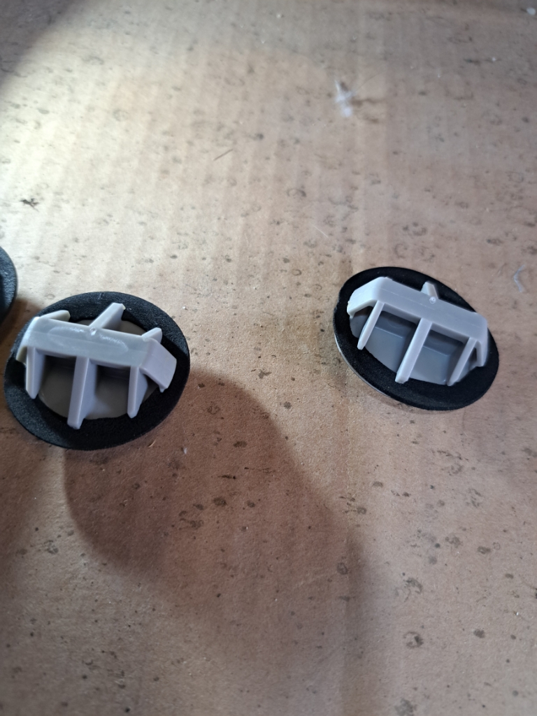

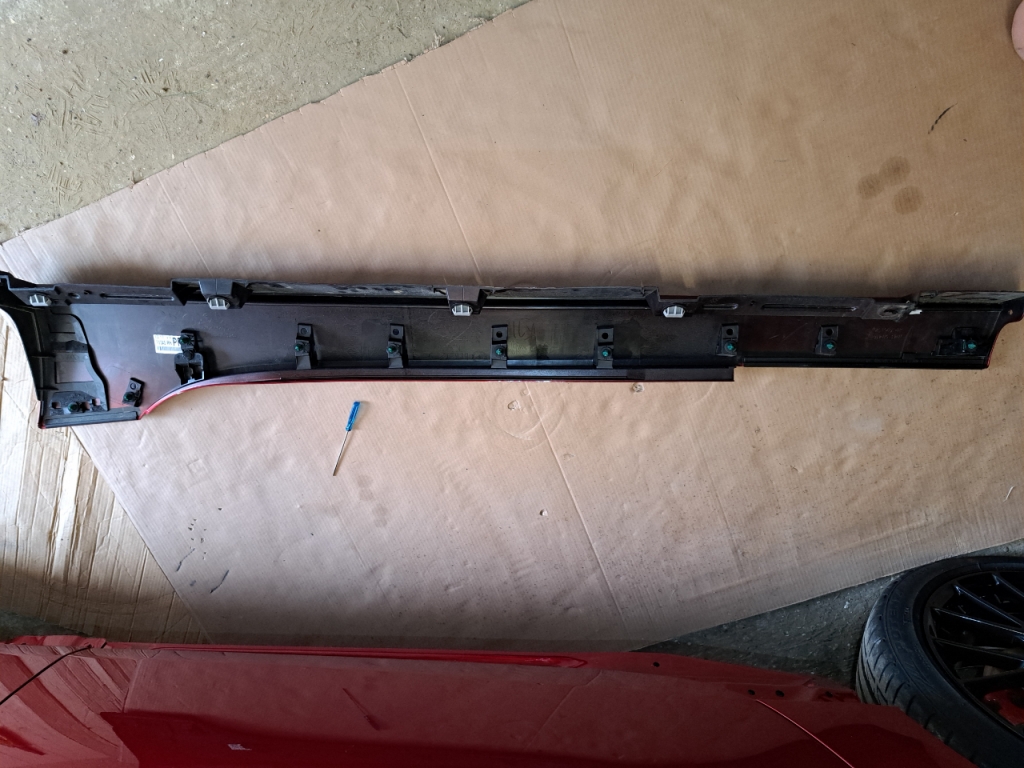

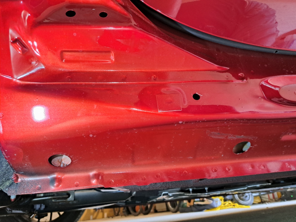

Il m'est arrivé une aventure malheureuse hier où le bas de caisse droit de ma mimix s'est détaché - heureusement pas de casse - mais j'ai dû le remonter alors que les clips étaient en place sur la carrosserie.
Après avoir tenté en vain de recapsuler le bdc directement sur les clips, j'ai décidé de déclipser les éléments pour les fixer sur le bdc, ce qui a permis qu'il soit à nouveau parfaitement aligné.
il y a 2 sortes de clips, les gris, qui se trouvent sous le bas de caisse (gros trous ronds sur la 2e photo). Ils sont facilement déclipsables à l'aide d'un petit tournevis.

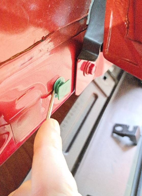

Les clips verts, eux, sont situés en latéral et bien plus compliqués à enlever. Une petite pression sur un des côtés pour le soulager et ensuite le faire pivoter, permet de l'enlever délicatement.
Au final on replace tous les clips sur l'élément plastique avant de le repositionner et d’exercer une pression pour que ce soit parfaitement aligné. A savoir que je n'ai cassé aucun clips en les détachant. J'avais lu que c'etait fragile sur d'autres sujets concernant les NC alors j'ai fait hyper gaffe...
