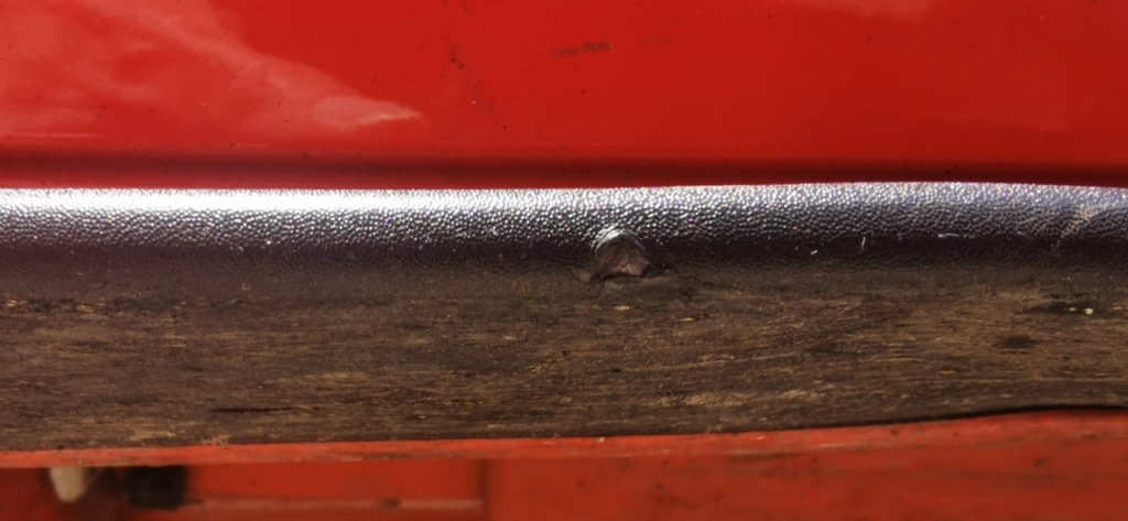

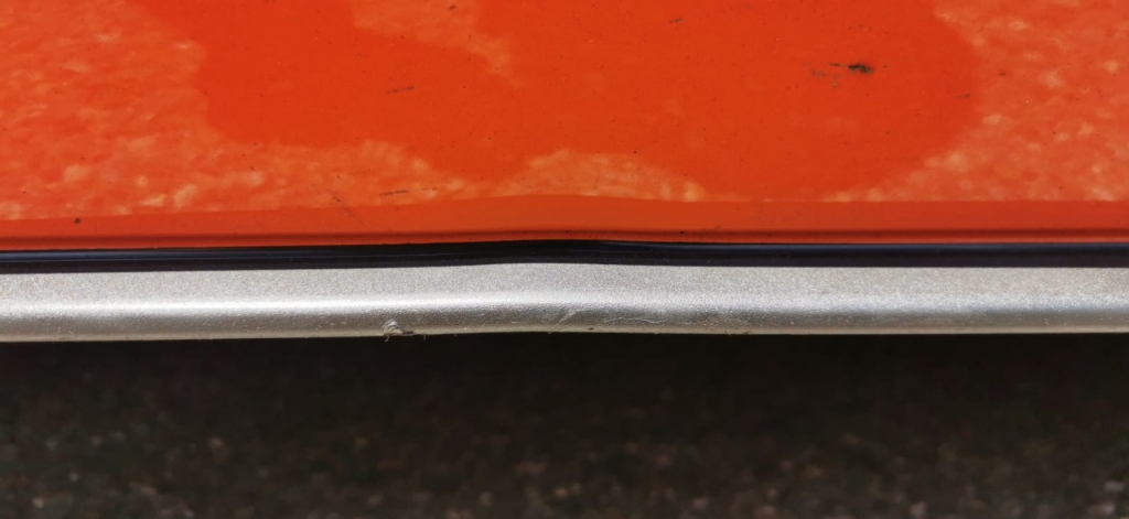

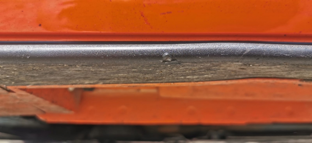

Je ne veux accuser personne, mais je ne vois pas ce que j'aurais pu toucher! :(
Ce qui est certain, c'est que j'ai constaté le problème après le contrôle technique. :(
Et la semaine d'avant, elle était en révision...
J'ai de forts soupçons concernant les rouleaux du CT (pour tester les freins et les suspensions). :x
Je crains que le technicien ne soit passé un peu vite au-dessus, même s'il me dit qu'il passe des Lamborghini sans souci!
Bref, voyez le résultat en photos.
Ça se situe juste derrière la roue AVG.
À votre avis, quels travaux faut-il prévoir?

Je pense d'avantage à un bras de Pont non replié.
Ça ce voit vraiment à une autre normal ?
ND 184 blue éternal Image
Message Publié : Lun 17 Juil 2023, 17:57
Message(s) : 7393
Si la tôle derrière (qui est plus basse que le plastique du bas de caisse) n'est pas pliée, oui c'est probablement le bras d'un pont 2 colones.
Message Publié : Lun 17 Juil 2023, 18:00
Message(s) : 4491
Localisation : Nord Isère
Je pense aussi à un bras de pont mal replié.
Si c'est vraiment très léger et qu'on ne le voit pas ou presque pas, alors au pire laisse...
Sinon changer le bas de caisse, mais en concession ils sont incapables d'avoir le bas de caisse peint donc cela signifie une case peinture avec tout ce que cela engendre et cela me semble très difficile de faire acter le fait que c'est une erreur du garage...
Autre solution, commander à tes frais un bas de caisse peint avec la bonne référence de peinture (généralement US ou Japon) mais ça va piquer niveau tarif... de mémoire il faut compter dans les 500€ le bas de caisse et il faut rajouter les douanes et la livraison...
Il m'est arrivé le même genre de mésaventure... 8 mois de galère et de combat...
Je te souhaite bon courage en tout cas.

Merci pour vos remarques.
Le garagiste m'a soutenu que ce n'est pas lui. Il a l'habitude et a un pont ciseaux...

Si le plastique est légèrement déformé et après avoir redressé la tôle (débosselage sans peinture possible à cet endroit?), on peut peut-être le redresser en chauffant légèrement? :?:

CAB 68 a écrit :
@ Arno_67
Ça n'est que du plastique, la tôle derrière est assez loin, je ne pense pas qu'elle soit touchée. Par ailleurs je ne pense pas que la peinture apprécie la chauffe pour éventuellement redresser la pièce. :sic:
