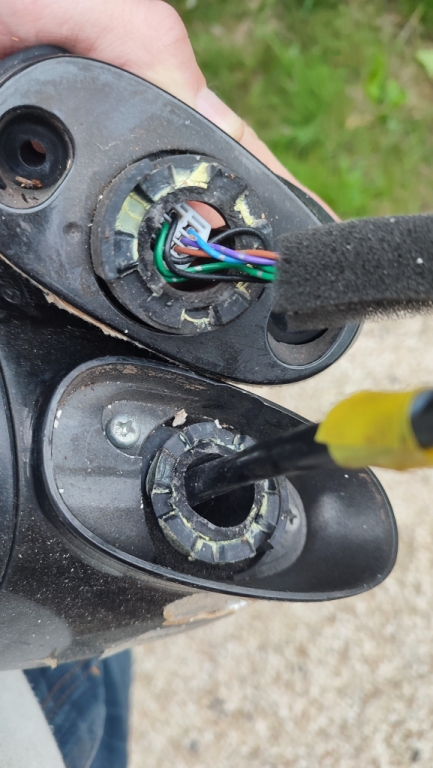

Je me baladais tranquillement quand soudain un piéton chute du trottoir pour venir détruire mon rétroviseur droit.
Par chance dans ma malchance le rétroviseur en lui-même n'est pas endommagé et la carrosserie non plus... Mais... Mon rétro pendouille un peu car c'est la fixation qui permet de tourner le rétro qui s'est fait annihiler. Je ne sais pas quoi faire du tout.
Quelqu'un a une idée de quoi faire et/ou comment procéder ?
Merci d'avance, je suis dégoûté.. Image

Pour le rétro, je n'ai aucune idée de comment il est fichu à l'intérieur. Fais-nous des photos de près stp.

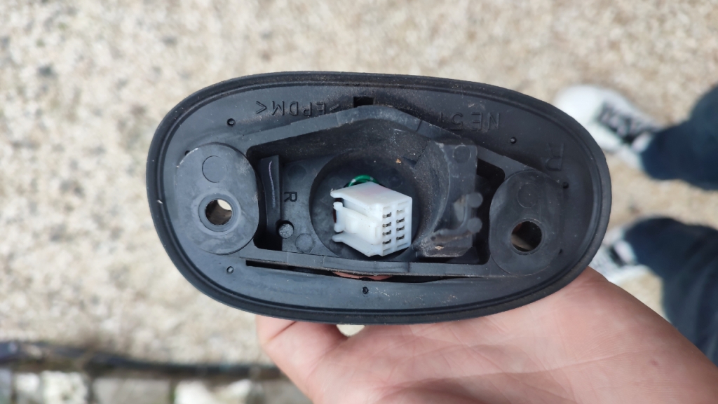

Voici mon ancien, je l'ai gardé car il fonctionne encore malgré tout.
Tiens nous au courant pour mazda mais attends toi à 400e facile... Le prix des pièces détachées chez eux est délirant et il faudra rajouter la main d'œuvre.
