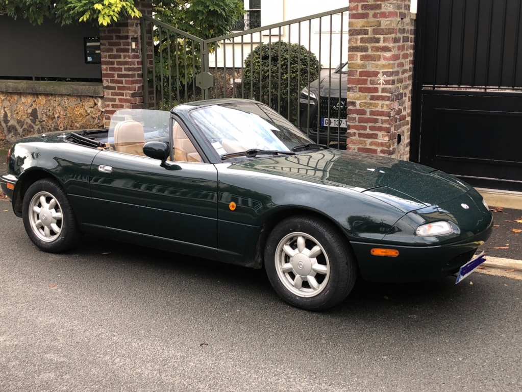

Message Publié : Ven 29 Déc 2023, 21:59
Inscription : Mar 28 Août 2018, 21:50
Message(s) : 344
J’ai le même mais je l’ai trouvé nul et installé autrement
Je l’ai fixé en dessous de la bouche en reprenant les vis présentes avec des cales en bois et un plaque en métal
J’ai meulé les deux tiges verticales pour les raccourcir et riveté la plaque directement dans les tiges
Dans ta config si tu vires la plaque en plastique l’arrière des rivets risque de toucher ton pare-chocs
