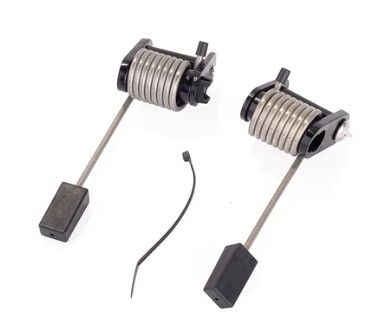

J'ai donc depuis 2 ans environ ces ressorts de coffre que j'ai ajouté afin d'avoir l'ouverture automatique du coffre depuis la télécommande.
Cela a fonctionné mais depuis quelques temps les ressorts ne "poussent" pas assez forts et le coffre se déverrouille avec la télécommande (donc comme l'origine) mais ne s'ouvre pas.
J'ai graissé mais rien à faire et je ne vois aucun réglage à faire.
Avez vous des idées ?

Bonsoir,
L'appareil se démonte-t-il? Est-il possible (l'espace ?) de faire un tour de spirale supplémentaire sans nécessiter l'emploi d'une rallonge d'un mètre? Sinon, tout démonter si possible et tenter de déplier les spires.
Une autre option, chercher des ressorts plus durs si c'est démontable et tenter de bricoler quelque chose.
Dernier recours, acheter un neuf...

Il y a bien des vis sur le côté mais ca change rien :non:
C'est plus un gadget qu'autre chose mais je m'y étais habitué et du coup cette fonctionnalité me manque

Voici le blog du fabricant avec les références des pièces : https://mx5things.blog/2017/08/15/trunk-lid-popper/
A voir si on peut trouver un équivalent chez nous.

Il est donc possible de remplacer les ressorts, c'est une solution pour Steph...
