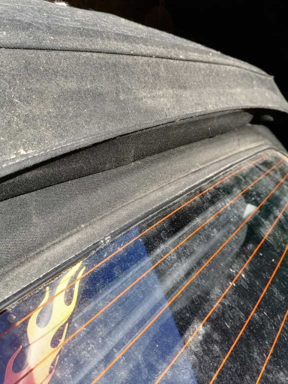

Apres 2ans d'inactivité je viens de sortir ma mx5 du garage et j'ai pus constater que la vitre arrière ce décolle :sic:
Quelqu'un a déjà eu le soucis et sait comment je peux recoller ça ? J'avoue ne pas trop avoir envie de la remplacer.
Merci

Tu n'aurais pas une autre photo , ce n'est pas évident sur la photo que tu nous présentes .

La je n'ai que celle la. J'en ferai d'autres demain.

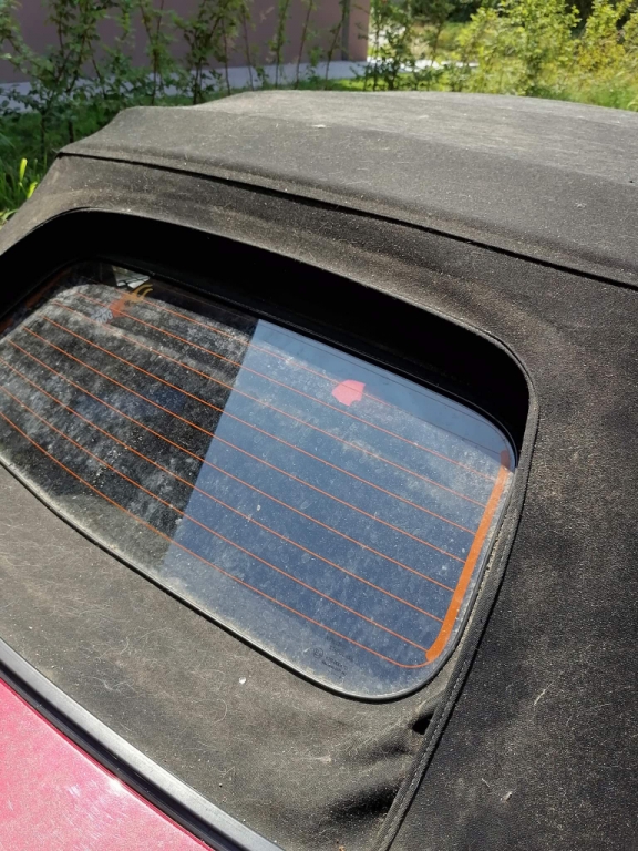

Message Publié : Ven 15 Juil 2022, 08:08
Message(s) : 14324
Est ce qu'on se rend mieux compte ici ?

Euhhh ? ce n'est toujours pas évident pour moi .
Je m'attendais à un décollement du joint autour de la vitre .
J'ai eu ce problème sur la capote actuelle de ma NBFL . Un arceau ne revenait pas à sa place quand on décapotait et le raccord capote - joint baillait dans le coin supérieur gauche . Je l'ai recollée avec de la néoprène et j'ai ajouté un renfort , une bande de tissus polyester collé sur cette zone fragile et ça tient bien .
Sur une autre capote, le joint se décollait de la vitre sur la partie supérieure , Olweb :hello: :hello: , j'ai recollé ce joint avec de la colle à pare brise mais la capote était démontée .
Cette capote remplacera celle qui se trouve actuellement sur ma NB .
 Sujet du message : Re: Capote qui se décolle
Message Publié : Ven 15 Juil 2022, 09:11
Message(s) : 14324

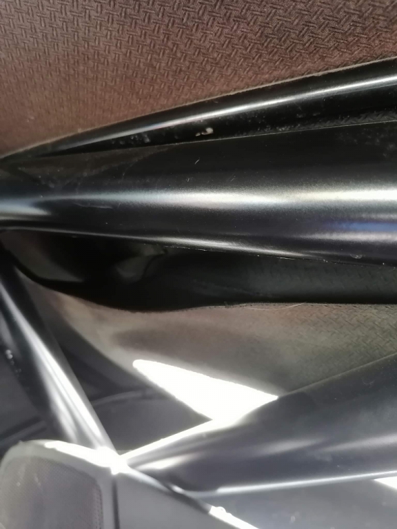

Désolé je ne sais pas faire mieux. La partie intérieur se décolle, du coup la partie avec la vitre n'est plus tendue.

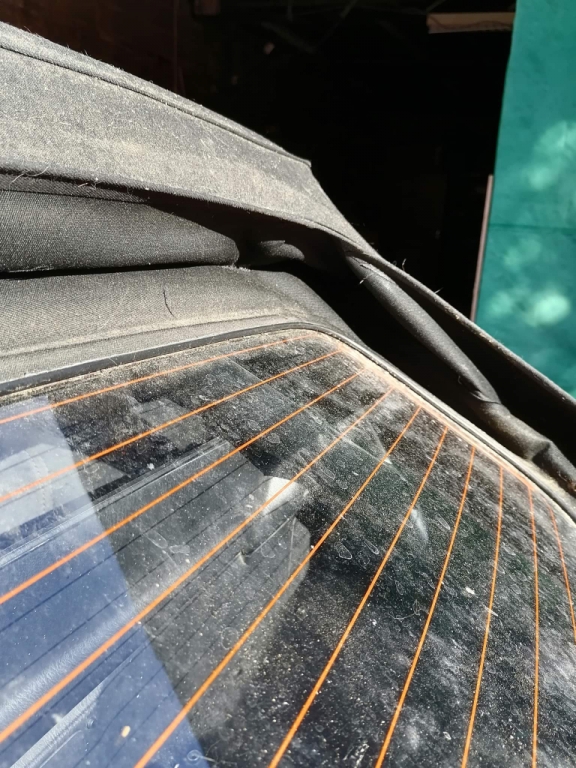

Avec une colle adaptée, tu dois pouvoir rattraper ça sans problème.
Pour ma part, j'ai recollé avec de la Sika Aquamarine de couleur noire (~15€ la cartouche) mais il doit y avoir des colles spécifiques pour capotes, en tout cas, celle-ci fait parfaitement l'affaire pour moi ;-)

ça y est j'ai compris en allant voir la capote de ma mimix: c'est l'auvent au dessus de la vitre qui se décolle . C'est sûrement possible de la recoller surtout que ça se passe à l'intérieur . Le problème risque d'être l'accès mais avec quelques exercices d'assouplissement tout est possible :D
Message Publié : Ven 15 Juil 2022, 11:37
Message(s) : 14324
Surtout que avec l'arceau il n'y a pas beaucoup de place. Je vais essayer a la colle a pare brise, merci.

J'étais convaincu que c'était cousu et non collé, mais soit... Ca doit se réparer à la colle néoprène.
Message Publié : Dim 17 Juil 2022, 18:15
Message(s) : 14324
Une partie est cousue mais la doublure intérieur est collée.
Message Publié : Mer 10 Août 2022, 21:30
Message(s) : 14324
Aujourd'hui démontage de la capote, j'ai recollé la doublure de la vitre arrière avec de la colle a pare brise.
Je suis plutôt satisfait du résultat, j'espère que ça tiendra dans le temps.

Sinon avec la colle à pare brise ça devrait tenir !
