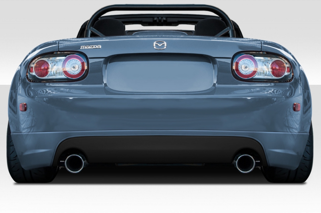

Bonjour à tous
j'ai acheté sur Ebay un diffuseur arrière pour ma NC qui est d'après le vendeur compatible avec toutes les NC sans modifications.
https://www.ebay.fr/itm/145580564713
Or une fois que j'ai reçu le mien, je me suis aperçu qu'il n'était pas cintré de manière a venir se poser sur la partie plastique brute du pare choc arrière. Le vendeur me dit qu'il faut le chauffer au décapeur thermique pour lui faire épouser la forme. Cependant vu l'épaisseur du polyuréthane je ne vois pas trop comment il pourrait épouser la courbure.
est ce que certains d'entre vous auraient par hasard installé ce diffuseur ou un du même style sur une NC en le chauffant comme le vendeur l'indique ou en effectuant une modification, si oui laquelle?
Je vous remercie pour vos retours

Les jupes arrières sur NC et NCFL sont différentes. Et sur Carbon MIATA c’est bien indiqué que pour les adapter à une NC, il faut les bricoler. Perso ça m’embêterait de bidouiller une pièce neuve, surtout au décapeur thermique.

Alors après quelques recherches, il se monte sur NC1 mais avec modifications
https://bofiracing.co.uk/body-styling/s ... a-mx-5-nc/

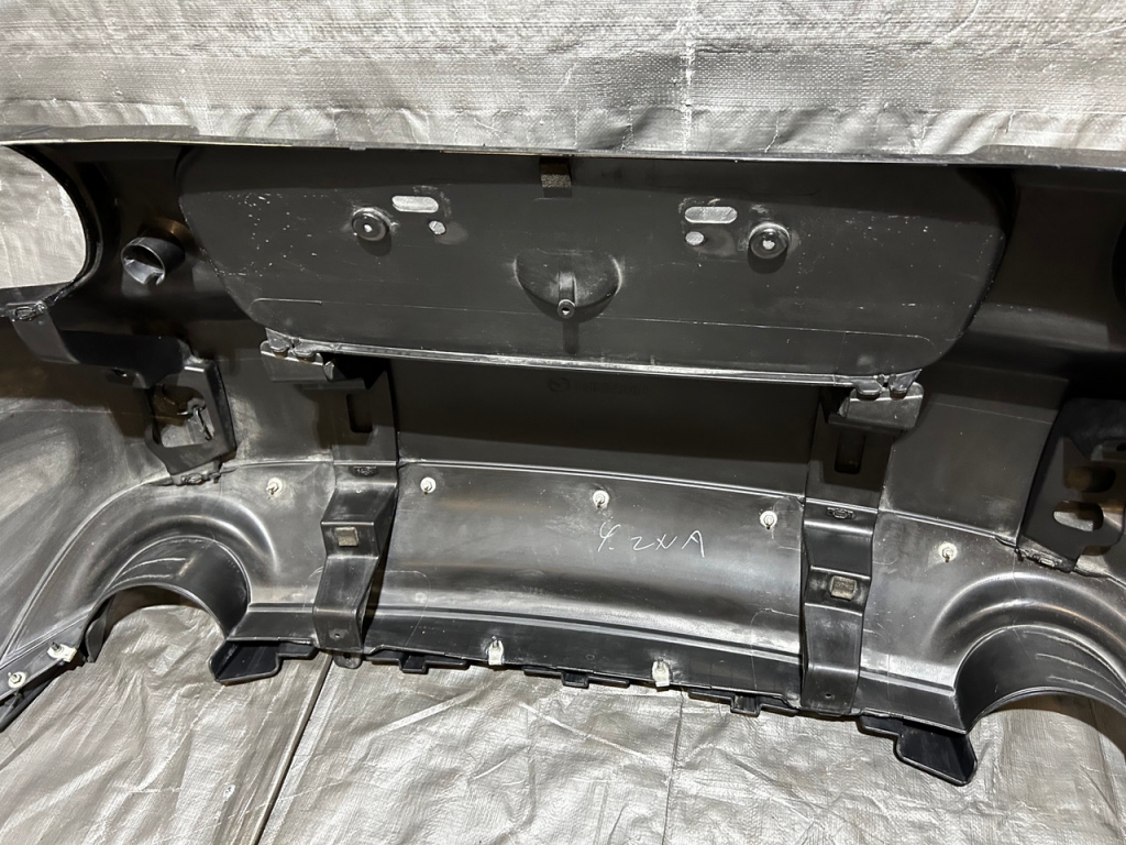

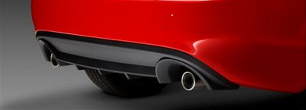

Coté diffuseur AR :arrow: j'avais lu sur Miata.net que le diffuseur OEM pour NCFL pouvait être placé sur une NC.
Il en devrait être pareil pour les Mod aftermarket.
Le seul hic avec ton mod c'est qu'il faut déforcer ton parechoc arrière, en effet tu dois visiblement découper une bonne partie pour y adapter ta pièce :aie:
Tu risques donc une prise au vent par le bas et le perdre, et puis il y a aussi la qualité du produit qui n'a strictement rien a voir ;) maintenant c'est certain coté budget pour un OEM .... c'est X3 et encore il faut le trouver, ....
https://www.youtube.com/watch?app=desktop&v=RJIwpjrbaYs
Le mod OEM NCFL pour le placer ne demande aucunes découpes voilà les infos au cas ou ...
Ref :arrow:
les points de fixations :arrow:
Le Mod :arrow:
Le proprio se reconnaîtra sur la dernière photo :ricane:
