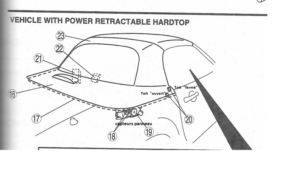

Dans les deux cas, ils sont vert et uniquement du côté passager.
Pour le panneau arrière : Ils sont très facilement visible lorsque le panneau est ouvert, il y a deux capteurs vert de part et d'autre de la couronne.
Pour le toit : C'est un peu plus compliqué à voir car il faut ouvrir le toit pour voir le fin de course "fermé" et fermer pour voir le "ouvert". Le "fermé" se trouve juste derrière l'enrouleur de ceinture passager (c'est celui là qui était bloqué) Le "ouvert" se voit uniquement panneau ouvert et toit fermé, il est assez visible car vert et se situe juste en dessous de l'autre (sous la couronne d'entrainement du toit).

Merci de ton retour avec explications et image ,c'est toujours intéressent de savoir ou sont les éléments du problème ,top ! :jap: ;)
