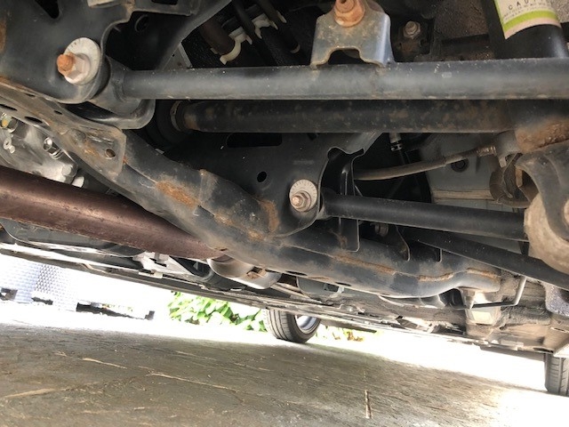

Je viens de regarder d'un peu plus près le châssis de ma ND de 2016 avec 29000 kms.
Je me rends compte qui il a de la rouille superficielle sur les boîtiers de suspension, particulièrement au niveau des différentes soudures.
Qu'en pensez vous, observez vous la même chose sur les vôtres ? Me conseillez vous de réaliser un traitement à moyen ou court terme ?

Xavier-Philippe a écrit :
:o Ce n'est pas garantie ?
Non. Et ce qui m’étonne également est que le contrôle technique est vierge. Pour moi ça aurait dû être relevé même si c’est superficiel

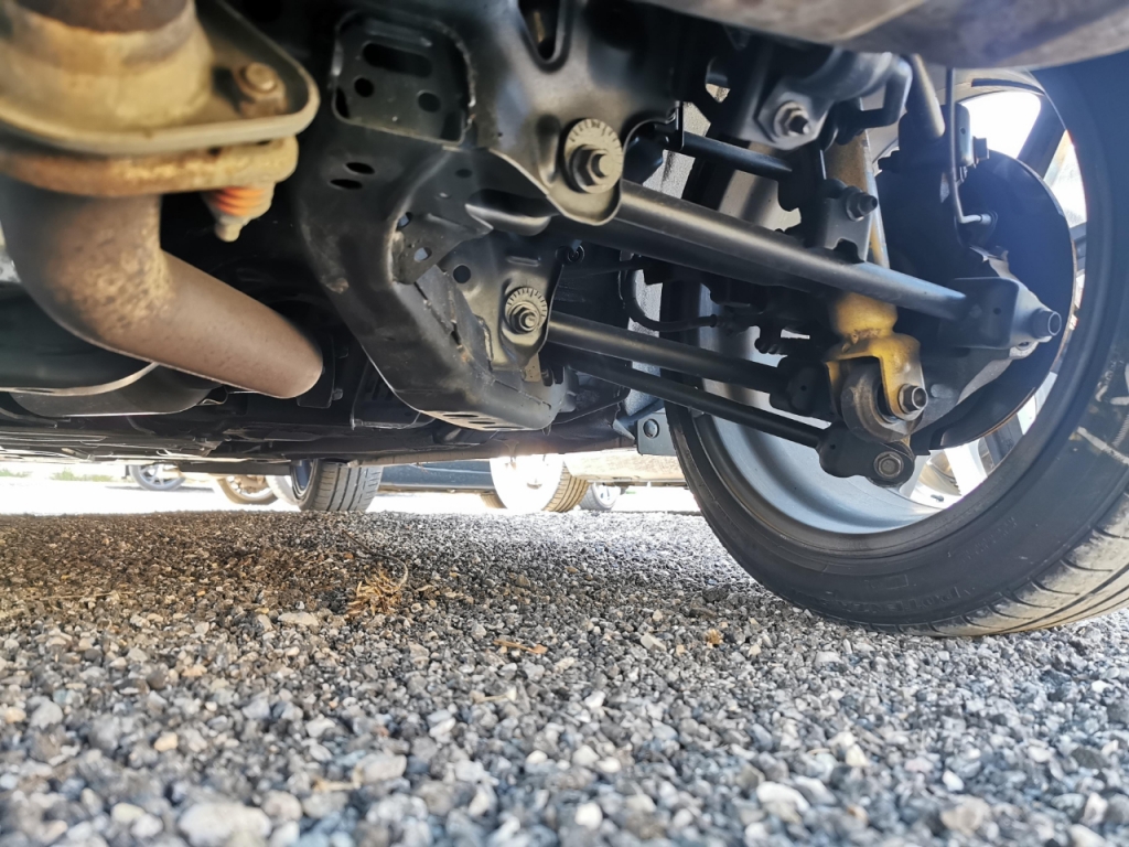

de quelle region es tu , de quelle region vient elle ?
surement un peu de sel qui a stagné , que du superficiel .
La mienne vient d'Allemagne , de 2016 .
pour comparer avec l arrière ;
Hello,
Je suis en région parisienne mais elle vient d’Allemagne. Ceci explique cela.
Penses tu qu’un coup de Rustol soit nécessaire ?
Merci
 Sujet du message : Re: Corrosion chassis MX5 ND
Message Publié : Mer 30 Sep 2020, 15:33
Message(s) : 434
la mienne vient d'Allemagne aussi ; oui tu peux , un coup de papier ou de petite brosse metallique pour enlever la rouille .
Je pense que du sel est resté et qu'un lavage n'a pas été fait .
Aurais tu également des photos de l’arrière ?
Sur la mienne, c’est à cet endroit que c’est le plus marqué.
Édit : désolé, je viens de me rendre compte que c’était l’arrière.
La tienne est nickel :-)
Bon je vais bien rincer à l'eau claire et traiter proprement cette zone. C'est localisé et sur une partie très accessible alors je ne préfère ne pas faire l'économie de quelques heures de soin.

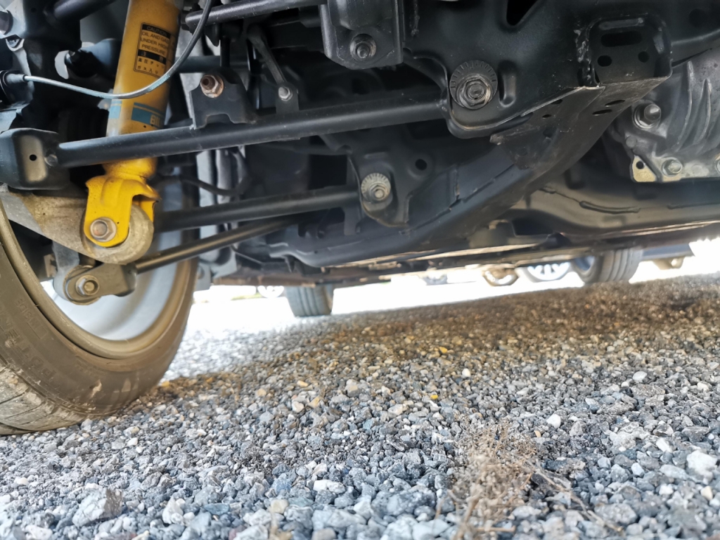

KhanV8.....la tienne a été traité, ça ce voit par rapport au vis de réglage des trains.......c'est pas censer être noir :P

stan69 a écrit :
KhanV8.....la tienne a été traité, ça ce voit par rapport au vis de réglage des trains.......cest pas censer être noir :P
Merci pour cette info :
Alors traité car le précédent propriétaire est connaisseur de la mx5 ou maquillé ... je pense plus à la première solution ; elle n'a que 4 ans et le reste est parfait.
