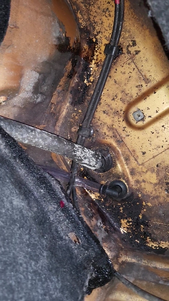

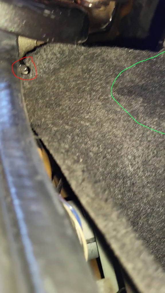

Pour répondre à la plupart des questions concernant cette fuite : oui, c'est bien le joint du coffre. Aujourd'hui, sur Toulouse (et dans le reste de la France selon Météo France), il pleut à grosses gouttes (ce qui m'a permis de faire quelques sympathiques tours de rond-point :ricane: :P), et bien sûr, j'ai découvert le coffre complètement trempé :bave: . Mais bon, avec toute cette eau sur la carrosserie, on voit clairement l'eau sortir du joint et la rouille qui l'entoure. Pour plus de détails, la fuite actuelle se situe sur la partie gauche du coffre (l'eau se trouve donc dans la fosse côté gauche), la laine de coton de la roue de secours a pris l'eau dans le passé, tout comme du côté de la batterie, où le support de batterie était en mille morceaux avec des vis rouillées laissant penser à une inondation également de ce côté.
J'en profite pour poser une question concernant la batterie tant qu'on en parle : j'ai remarqué que le tuyau de dégazage de la batterie traîne à côté de celle-ci (batterie qui n'est pas d'origine), et il n'y a pas d'emplacement prévu pour le fixer (à première vue, je vérifierai bien cela quand il cessera de pleuvoir). On suppose que cela n'aide pas à garder le coffre sec, surtout si de l'eau remonte par la durite. Donc on a mis des vis dedans pour voir si elles rouilles. Qu'en pensez-vous ?
Je joins deux photos du problème (prises à partir d'une vidéo datant de 2 jours où j'ai capturé une goutte qui tombait, donc désolé pour la qualité pas top) :
En rouge la goutte, en vert la moquette humide
Voici le fond du coffre, pas très propre pour le moment. Il sera entièrement nettoyé et traité contre la rouille dès l'arrivée du nouveau joint.
Encore merci pour votre aide et vos conseils !

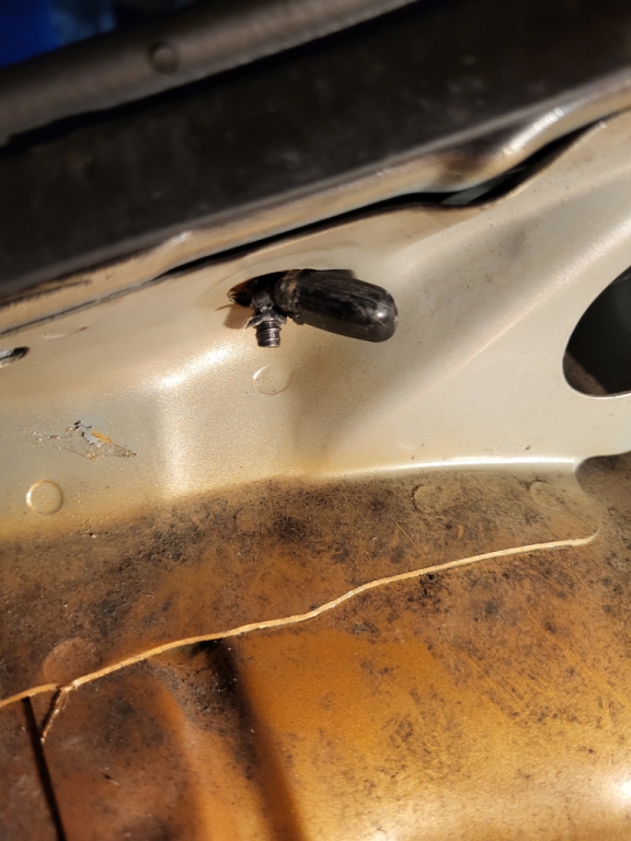

Le joint est donc commandé, il ne reste plus qu'à attendre. Suite à la remarque de @Lunaviga, j'ai vérifié les vis/boulons/joints des feux arrière, et j'ai effectivement une autre fuite par ici :
On peut voir qu'un des anciens propriétaires était visiblement contrarié avec cette vis :boxe:
Du coté droit, elle est en bon état
J'ai besoin de votre aide pour savoir comment s'appelle cette pièce, ou encore mieux ! Un lien pour en acheter une nouvelle. J'ai parcouru les sites de pièces détachées pour la MX-5, mais je ne l'ai pas trouvée, je compte donc sur votre expertise :jap:
