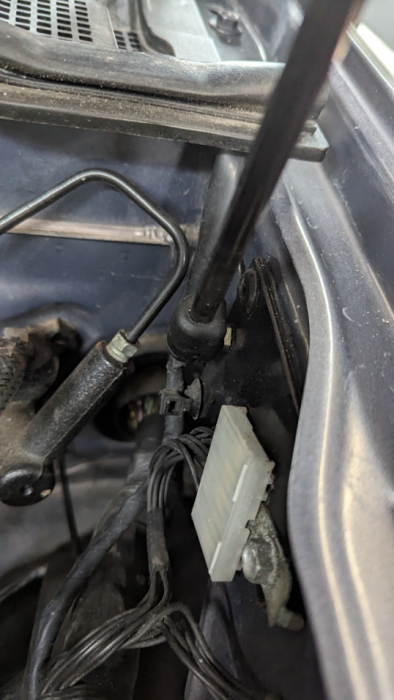

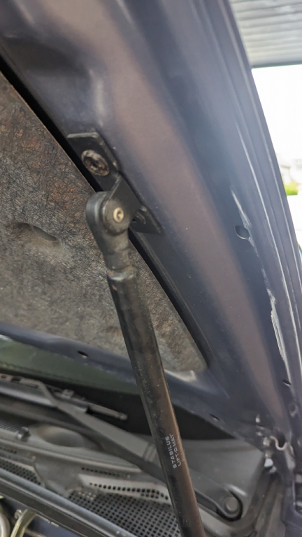

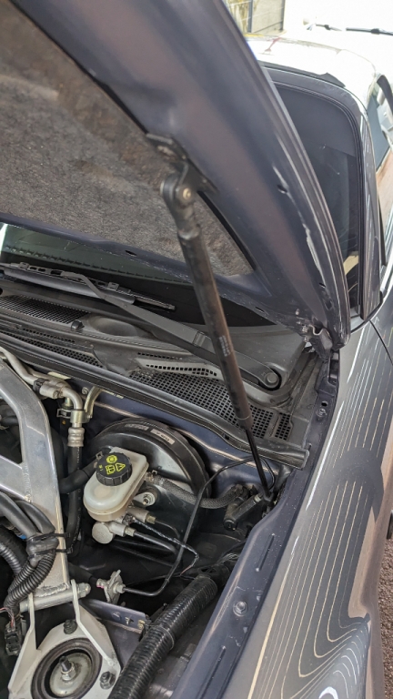

Je recherche sites et ref de verrins de capot NC avec vos retours d'expérience
En effet les miens sont en train de rendre l'âme et ma NC les avait déjà quand je le ai acheté donc je ne sais pas d'où ils proviennent
J'aimerai tant qu'à faire pouvoir utiliser les mêmes emplacements.
Ci-dessous photos de mes actuelles

J'en ai deux qui font très bien le taf, il faut que je recherche où je les ai achetés. Je pense Atazzon pou Alimachin...je te dis dès que je trouve.
Je n'ai pas retrouvé la facture mais à priori c'est ce modèle -là:
https://fr.aliexpress.com/i/4001036368589.html

J'ai pris les miens chez IlMotorsport, ils sont en place depuis 8 ans et aucun problème pour l'instant...

Ok merci, je comprends mieux! Et c'est facile à installer : les trous sont déjà faits et on à juste à visser ou est-ce qu'il faut tout faire?
 Sujet du message : Re: Verrins capot NC
Message Publié : Jeu 28 Mars 2024, 22:34
Il suffit de fixer aux endroits qui vont bien, très facile à faire. Et puis pour quelqu'un comme moi qui branche le mainteneur de charge à chaque arrêt prolongé (un par mois qui dure 29 ou 30 jours en fonction du mois :ricane: ) et qui vérifie l'huile après chaque sortie c'est vraiment pratique.

J'ai compris en voyant des photos ici qu'il existe plusieurs modèles de vérins et de pattes de fixation.
Mais toutes se fixent à la place d'une vis des ailes avant. Et dans le capot il n'y a rien à percer non plus.
J'ai tendance à oublier que ça n'était pas d'origine. Je ne me verrais pas revenir à la barre de maintien qu'on déploie, et où on ressent bien tout le poids du capot quand on l'ouvre :lol:
