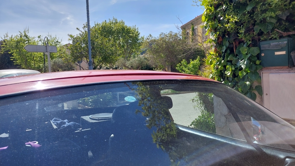

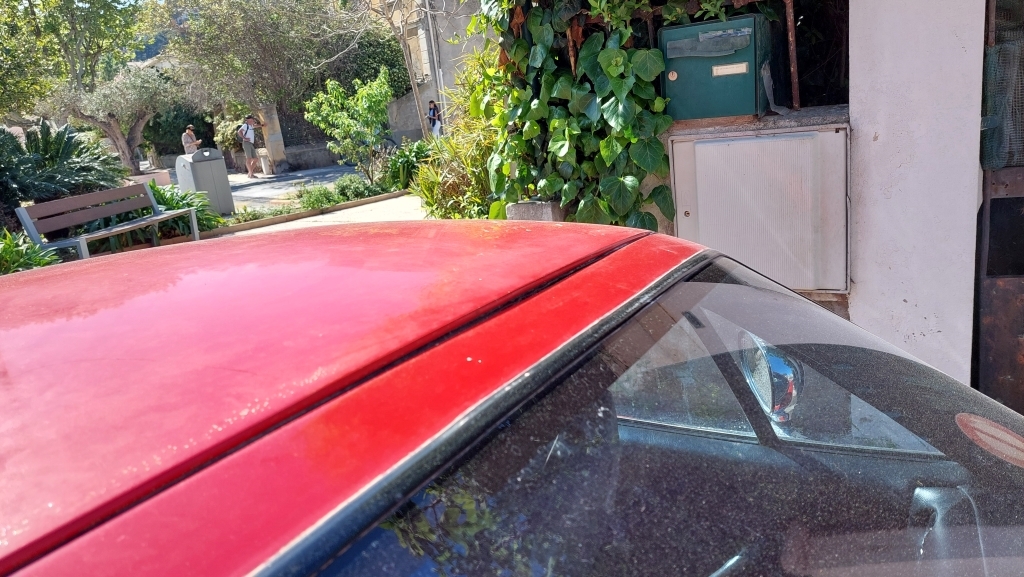

J'ai remarqué qu'entre mon hardtop et le haut du pare brise ya un petit trout par lequel de l'air arrive à passer, sa fait beaucoup de bruit particulièrement à partir de 80km/h et quand sa pleue fort il y a quelques goûte qui passe. J'ai remarqué qu'à l'endroit ou l'ai passe le caoutchou entre le toit et le haut du pare brise est un peu usé, est ce que vous saurez ou je peut en trouver un nouveau ? Egalement si vous avez d'autre solution à me conseiller je ssuis à votre écoute.
Merci beacoup :D

ça se règle avec les 2 fermetures manuelles; il y a un tuto sur le forum, je sais plus où
viewtopic.php?f=13&t=27252

Dans un premier temps assure toi que c'est un hardtop OEM
Vu comme cela sur ta photo c'est un aftermarket en polyester :?
Si c'est le cas il faudra t'habituer a avoir des entrées d'air et buée :arrow: et impossible de trouver des pièces de rechanges.
Sinon oui il y a un réglage possible ...
bonne route ...

Hard-top mal entreposé pour l'hiver !....
