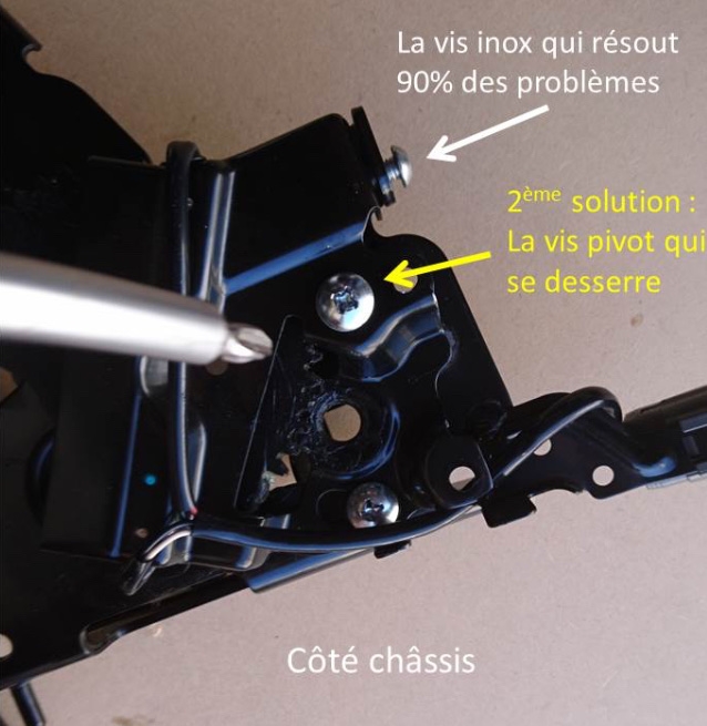

Bonjour à tous, j'ai un souci avec ma NC RC de 2007 que ce soit à l'ouverture comme à la fermeture de mon toit, les opérations se passent bien mais le voyant reste allumé après la fin de l'opération et ce, de la même manière à l'ouverture comme à la fermeture.
Le défaut disparait si je coupe le contact et que je le remet (ce qui me fait dire que ça ne doit pas être les capteurs de position).
L'ouverture
La fermeture
J'ai véfifier le serrage de la vis du mécanisme suivant le Tuto, enfin la première car la deuxième je ne la vois pas ( est-elle visible juste avec le capot de toit ouvert?) :sic:
Voilà , si vous avez des idées pour trouver ce qui peut occasioner ce dysfonctionnement, je suis preneur.
En même temps je me pose la question de la dureté de la commande de verrouillage du toit, je la trouve très très souple (verrouillage au petit doit sans aucun effort), faut-il tendre le câble?
