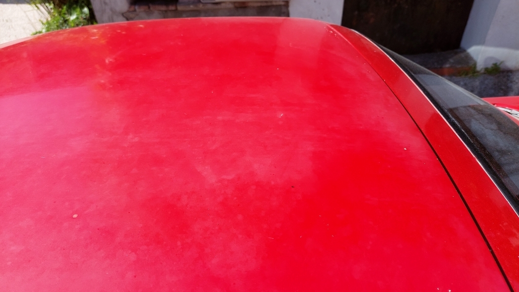

J'ai remarqué que particulièrement sur le toit de ma Mx5 que la peinture rouge commence à perdre un peut sa couleur et je voulais savoir s'il y a une solution pour empêcher cela et de restaurer la couleur ?
Voici une photo du toit
Merci :hello:

Salut, si c’est juste une perte de teinte, le rouge étant sensible à la décoloration,surtout en peinture type brillant direct( sans vernis) un polissage et lustrage lui rendront de la brillance. Si par contre c’est de la perte de matière ( peinture qui s’écaille ou vernis si le hard top a déjà été repeint ( avec une peinture type base plus vernis)) là plus grand chose à faire que passer voir son carrossier préféré.
Sur la photo je n’arrive pas bien à me rendre compte

De ce que je voit je ne pense pas que c'est vraiment la peinture qui s'écaille vu que j'ai l'impression que c'est bien la même couche entre les parties qui commence à perdre la teinte et les parties qui reste rouge

Ça ne te coûte pas grand chose de vérifier avec un Polish, sur une petite surface, la réaction.
Pour savoir si tu as un brillant direct ou une base + vernis tu prends un coton, un petit pois de Polish et tu frottes. Si ton coton deviens rouge( parce que c’est la couleur de ta voiture :ricane: ) alors tu as un brillant direct, s’il reste couleur polish alors c’est une peinture vernissé.

Merci beaucoup pour les réponses, j'ai essayer de mettre un peu de polish sur une petite surface avec du coton et je n'est pas vu de gros effet et effectivement le coton était un peu rouge après.

Tu as donc du brillant direct. Si tu connais quelqu'un qui a un lustreuse, tu peux lui emprunter ou li demander de faire un essai avec, c'est bien plus efficace qu'a la main.

Attention aux lustreuses premier prix. Ca reste trop au même endroit et ça attaque trop.
Il faut préférer une lustreuse orbitale.
Ou alors travailler très vite :woo:

en effet, le rouge des NA vieillit très mal, et devient pâle, et même franchement rose dans des cas extrêmes. Par contre j'ignorais pour l'impossibilité de vernis du rouge...
Quoiqu'il en soit, c'est du "brillant direct", comme la plupart des teintes non métallisées à l'époque

La mauvaise nouvelle, c'est que ça vieillit mal. La bonne nouvelle, c'est que ça se récupère "facilement", puisqu'il suffit d'attaquer la peinture avec un polish un peu abrasif, et on récupère le brillant. Mais il faut un peu de matériel quand même, à la main ça va prendre un temps de malade, détruire les bras, pour un résultat médiocre. Une VRAIE polisseuse représente tout de même un investissement, il faut un truc un peu musclé.
Les "polisseuses" à 29€ chez Norauto, ça sert à étaler du produit, rien de plus...
J'utilise celle là https://www.maniac-auto.com/fr/polisseu ... isher.html , achetée à l'époque dans un kit complet avec les pads et les polish en +
Sans aller jusqu'au ponçage à l'eau, une idée du principe ici
viewtopic.php?f=143&t=44849
Tu va ressortir avec les pads franchement rouges...et une peinture brillante.
Ca, c'est dans le meilleur cas ou le hard top a juste la peinture ternie avec le temps. Si des bouts de peinture se décollent, c'est plutôt une mauvaise nouvelle, c'est qu'il a été repeint, et pas forcément bien. La peinture de la couche extérieure n'accroche pas (ou plus) sur la couche du dessous, là, à peindre le repeindre complétement, il n'y a pas trop de solution
