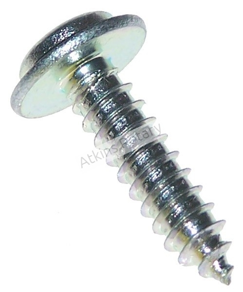

J'ai également regardé dans le catalogue Mazda et je confirme comme OlivierV que les agrafes n'aparaissent pas dans la vue éclatée. Les vis, si (Ref Mazda 9986-50-520), et quand on regarde se sont de simple vis autotaraudeuses. Tu dois pouvoir en trouver simplement.

ça ressemble à ça :
La pièce fait 12x16mm. Du coup, j'ai commandé le kit que j'ai présenté plus haut car il contient plusieurs tailles, dont la bonne. Je vous dirai si ça va, mais je pense que cela ne devrait pas poser de problème.
Merci pour votre aide ;)

Pour info, on trouve cette pièce en cherchant "écrou à pincer".
Le seul petit problème du petit kit commandé c'est que ce sont des vis à têtes hexagonales et non à têtes cruciformes. Mais rien de grave!

Produit reçu et réparation faite sans problème! Et j'ai raconté n'importe quoi : il s'agit bien de vis à tête cruciforme. J'ai simplement ajouté des rondelles et le tour est joué.
