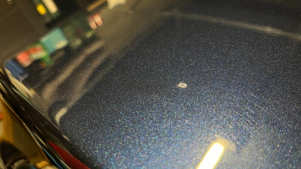

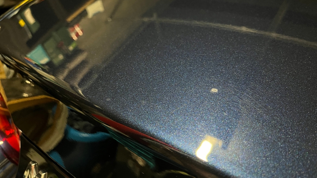

J'ai remarqué plusieurs taches étranges sur le coffre de la voiture, en extérieur ça ne m'avais jamais sauté aux yeux, mais dans le garage avec l'éclairage artificiel j'ai plusieurs taches visibles.
J'ai essayé de les nettoyer avec un nettoyant carrosserie et microfibre, mais rien n'y fait, de plus en passant la fameuse microfibre j'ai l'impression que celle-ci accroche par endroit comme s'il y avait des poussières prisent dans la peinture, on dirait que le panneau à été mal repeint, pourtant je l'ai eue neuve en février dernier.
(Ce qui ressemble à des rayures sur les photos ce ne sont que des traces après nettoyages)
Je n'ai vu aucunes autres traces comme celle-ci sur le reste de la voiture.
Avez-vous déjà remarqués ce genre de problèmes?
Merci d'avance pour vos réponses.

C'est creusé ou l'inverse ?
On a l'impression qu'il manque de la peinture.

Une fiente de pigeons ?
Oui :aie:
Ou un goutte de résine tombée d'un arbre, qui a bouffé le vernis.
J'ai une tâche comme ça sur le capot avant. Et elle se voit bien :sic:
Le jour où je m'en suis aperçu, c'était trop tard. J'ai pourtant de bons produits, mais il faut les utiliser à temps.
Il suffit que j'ai eu une semaine chargée, où je rentre de nuit tous les soirs, crevé, et où je m'en occupe le samedi, et c'est fichu :tantpis:
J'essaie de m'astreindre à jeter un œil tous les soirs. Il m'arrive de nettoyer une fiente d'oiseau avec un Kleenex humide. Ou une tâche de résine avec un produit Protech acheté chez Nortoto. Quand c'est frais, ça fonctionne très bien :oui:

Madame à la même chose sur sa voiture sur le toit. Impossible à rattraper :non:

Un coup de polish très léger pourrait corrige le défaut.
Ma porte de garage s'était refermer sur le capot de la mienne quand je reculait. Résultat, 2 jolies trainées de 7-8cm. Franchement je pensait que s'était mort.
Mais un léger passage de polish et magie.

Salut,
Au touché c'est lisse, ni creusé ni bombé, il y en à plusieurs comme ça sur le coffre et nul part d'autre sur la voiture.
Je n'ai pas encore tenté le polish, juste le nettoyage qui n'a rien donné.

Si c'est lisse, tu peux d'abord tenter une décontamination, avec une clay (pâte d'argile) et un lubrifiant adapté.
Comme je ne suis pas un spécialiste du detailing, j'utilise une fois par an un kit Meguiars que je trouve en centre auto.
Mais des spécialistes pourront probablement te guider vers des meilleurs rapports qualité/prix.
https://www.maniac-auto.com/fr/decontam ... results=80
Je ne sais pas si ça fonctionnera sur tes tâches, mais si tu ne connais pas, l'effet est bluffant sur l'ensemble de la carrosserie.
Ah, dernier point, ça fonctionne avec beaucoup de patience et d'huile de coude :lol:
Une fois par an, entre prélavage, lavage, décontamination, re-lavage, nettoyage des recoins, et cire, j'y passe une bonne journée par voiture :cyp:
