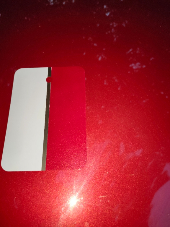

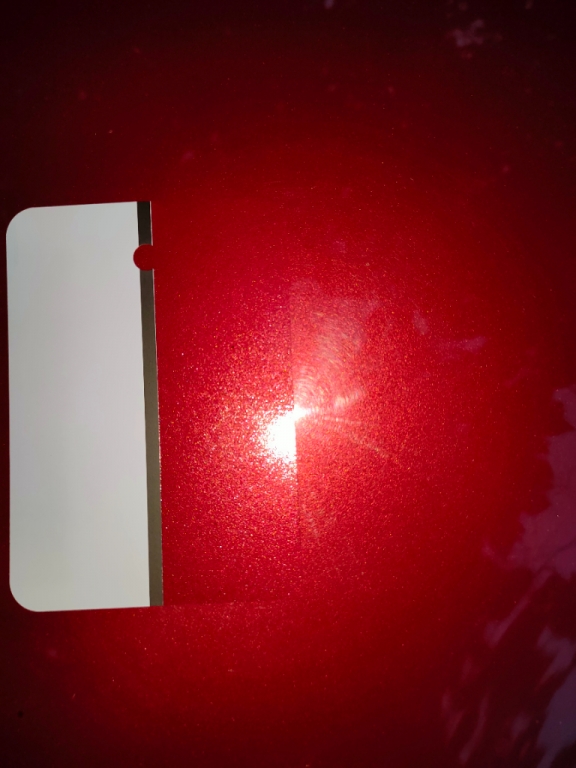

J'ai récemment fait l'acquisition d'une nbfl Red passion avec quelques points de rouille sur le coffre,
j'aimerais savoir si quelqu'un a déjà essayé les bombes de peintures ou les stylos de retouches sur une peinture métallisée, car j'ai acheté une bombe 25F mazda sur peinturevoiture.fr mais bon le résultat est pas dingue. La couleur en elle même est pas mal mais pour ce qui est des "paillètes" ca va pas du tout, la peinture d'origine a des paillètes rouges tandis que la peinture en bombe a des paillètes argentés. Sur les photos on pourrait croire à un bon résultat mais en réalité les paillètes ne sont pas les mêmes (je n'ai pas poli la plaquette de test).
Merci de votre aide

Salut,
J'ai pu tester avec une bombe su classic red achetée sur koliris
(pas de métallisé) mais le résultat est vraiment identique.
J'ai testé aussi avec un gris métallisé sur koliris également et pareil le résultat est similaire.
Pour ton cas je sais pas, essaye déjà de poncer ta peinture (celle que tu viens de faire) car on dirait qu'il y a de la peau d’orange, peut-être que sur une peinture métallisé ça peut altérer l'effet :?
Pour poncer tu prends un papier 2000p, 3000p, 5000p à l'eau et tu finis par un polissage.
Sinon je sais pas trop :tantpis:
Si t'as le budget d'acheter une autre bombe essaye sur un autre site :?
Es-tu sûr que ta peinture c'est bien 25F ? ça se trouve l'ancien proprio l'a fait repeindre avec une autre teinte.

Salut!
Merci de ta réponse,
Et oui je vais essayer de poncer la peinture, j'ai tout le matos nécessaire.
La couleur est bien 25F mais bon peut être que les bombes chez koliris sont meilleures je vais voir.

Salut,
Il y a aussi un autre critère. C est l age de ta peinture de carrosserie. Elle a pris des uv et donc vieillie.ce qui peut expliquer la différence.
A+

C'est en effet possible, mais là si ce sont les paillettes qui ne sont pas de la même couleur :?
