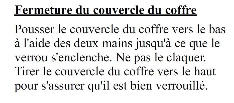

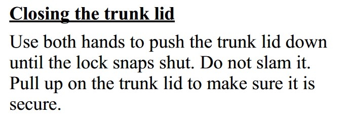

A vous lire, j'étais un peu surpris car je ferme mon coffre de Mx depuis 17 ans d'une façon extrêmement opposé à vous. :aie:
Je pose la malle de coffre et je mets une légère pression pour le fermer. :oui:
Dans le doute, je suis allé revoir le manuel du propriétaire et je suis désolé de vous le dire mais vous n'utilisez pas la méthode de fermeture préconisé par Mazda. :tantpis:
J'ai aussi bien regardé un manuel Français, un US et un Canadien et c'est exactement la même façon de fermer la malle de coffre pour les trois manuels. :oui:

Message Publié : Jeu 27 Juil 2023, 22:11
Message(s) : 2868
Merci de l'info Olivier, je vais corriger ça !
