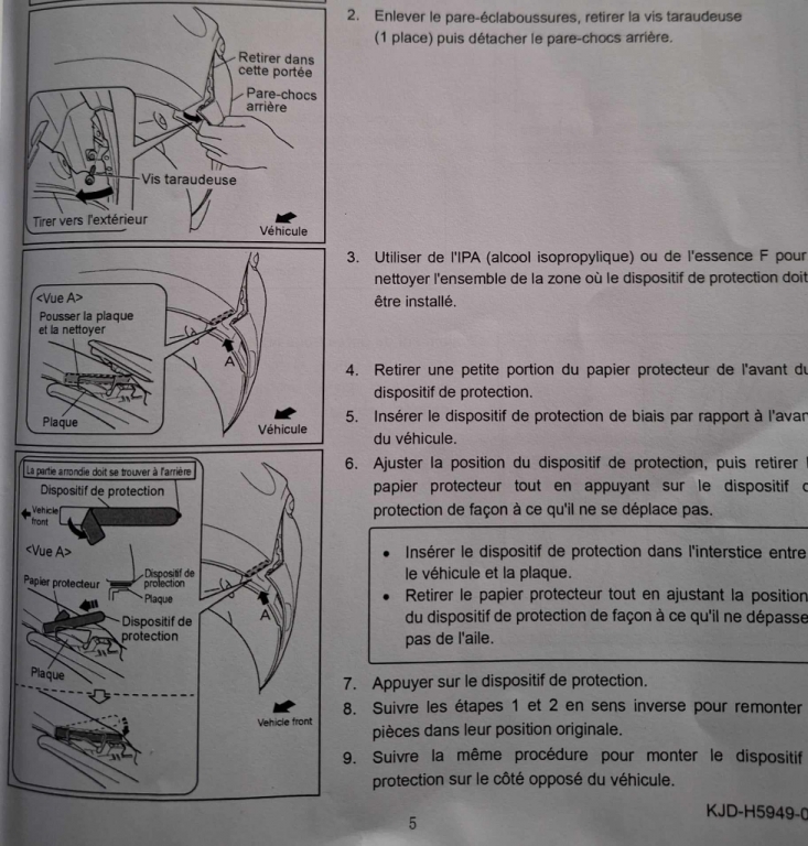

Je vais poser un pack aéro sur ma ND.
Pour l'instant, il est posé dedans :D
La notice indique qu'il faut poser un adhésif référence N244V3010, vendu séparément.
(Evidemment, je ne l'ai pas pris :D )
Si j'ai bien saisi, il faut dégrafer le PC arrière, et insérer cet adhésif entre le PC et l'aile.
Mais quel rôle a-t-il ? :?
Supprimer un jeu trop important d'origine ?
Protéger d'un frottement qui serait induit par l'ajout de la jupe ?
Autre raison ?
Si quelqu'un a déjà posé un pack ou qui sait :hello:
merci :D

C'est surprenant cette partie du montage...
Ce que tu montres, dans la notice, c'est la fixation du pare-chocs arrière, sous le bord de l'aile. Le pare-chocs est attaché par une série de crochets en plastique.
D'origine, il n'y a rien à cet endroit-là, je suis donc surpris que lors de l'installation du kit aero, il soit nécessaire de l'ajouter. Parce que finalement, on pourrait tous l'installer pour justement protéger la zone.
Au début, j'ai cru que c'était pour protéger la carrosserie lors du démontage, mais non. Dans les guides de démontage du pare-chocs, Mazda indique de protéger l'aile avec du scotch de peintre.
La seule chose qui me vient en tête, c'est que le kit aero doit rajouter de la masse et peut être que cela augmente un peu les efforts et contraintes de cette zone là et que potentiellement cela peut "frotter" alors que sans, non.

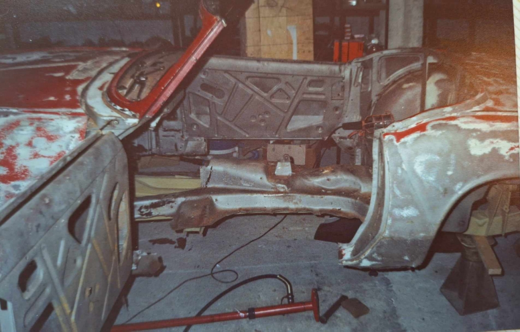

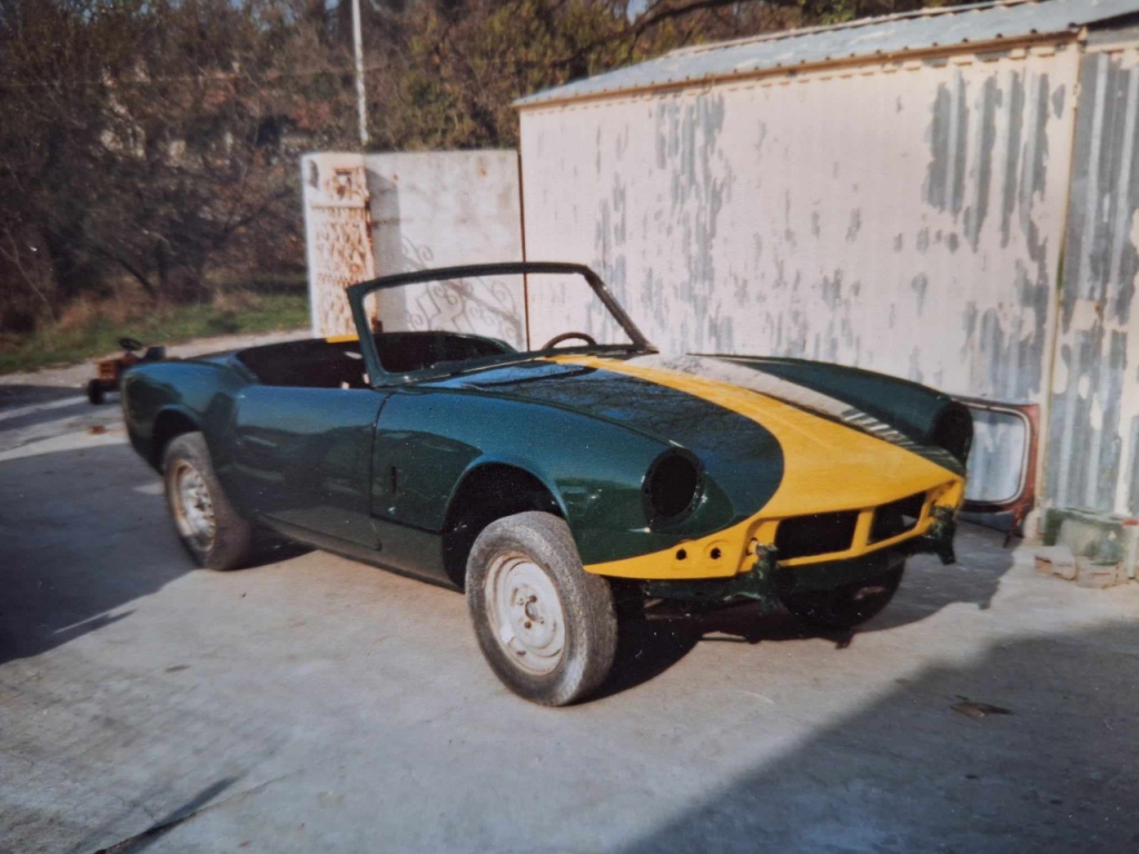

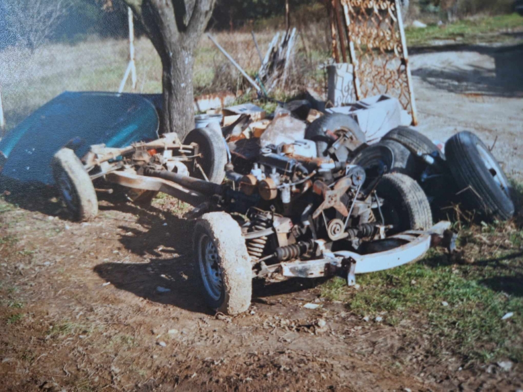

Voilà comment j'occupais mon temps à mes 20 ans :D
Du temps où les "vieilles bagnoles" n'étaient pas un objet de spéculation, sauf exception. :ttt:
Aujourd'hui, les autos sont de simples Lego :ricane:
Je pensais également que ça rajoutais un peu de déportance, avec une rotation de la partie AR du pare-chocs, et une "remontée" de ce bord, qui viendrait frotter.
Ca voudrait dire que le kit soit bien plus étudié que l'idée que l' "on" s'en fait :?: :?

dan 999 a écrit :
Merci
Dans toutes celles regardées, personne ne parle de cet adhésif de protection.
J'ai démonté le pare-chocs aujourd'hui, j'ai vu que le support plastique latéral dispose d'une fine entretoise qui évite le contact PC / aile.
Donc je n'ai rien mis, je verrai à l'usage. ;)

Au pire, si jamais tu vois que cela frotte, j'ajouterai une fine lamelle en caoutchouc avec du 3M double face.

J'ai regardé une vidéo sur Youtube d'un particulier qui installe son kit.
Il parle du film plastique qu'il a installé entre le PC et l'aile, mais ne montre pas de détail.
Il a les mêmes suppositions sur l'utilité.
En fin de vidéo, on peut voir, brièvement et de loin, le même espace entre la jupe et l'enjoliveur de bas de caisse, mais également sur le pare-chocs avant.
Donc ce doit être normal, et possiblement avec une utilité ignorée.
