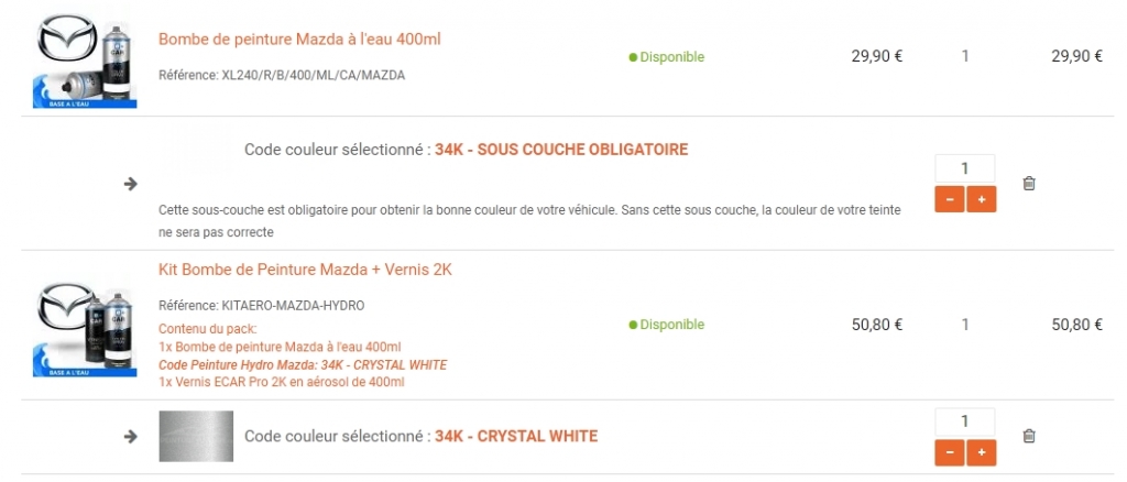

Après c'est un problème esthétique et esthétiquement ca ne marche pas :ttt: :ricane: donc j'ai regardé en même temps coté peinture. Sur le site peinturevoiture on propose un kit en bombe 400ml couleur 34K : Bombe de Peinture Mazda + Vernis 2K (avec imposé en plus une autre bombe identique de peinture à l'eau pour l'apprêt... pas bien compris pourquoi ne pas utilisé la première qui parait être la même).
Bon sur la vidéo cela à l'air facile d'autant que les pièces ne sont pas bien grandes, mais que pensez-vous du résultat avec ce type de produit ?

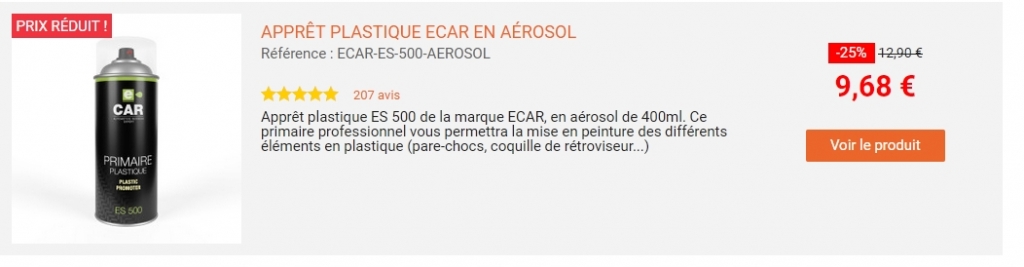

Si je ne dis pas de bêtise il faut tirer d'un coup sec sur les caches côté sièges (vers l'avant) pour pouvoir accéder aux vis qui maintiennent la partie arrière.
Dans tous les cas, ce ne sont pas des grosses pièces. Ca se peint très bien à la bombe pour un 50aine d'euros.
Un apprêt spécial plastique, un peinture de la couleur souhaitée, et un vernis 2K (bi-composant).
Pour le vernis 2K, quand j'ai des petites surfaces à faire, je prends un petit modèle prévu pour les phares.
C'est le même produit, pas beaucoup moins cher, mais dans la mesure où tu seras obligé de jeter ta bombe après utilisation, ça fait toujours quelques euros d'économisés, et un peu moins de polluant dans les décharges.
Attention de bien choisir les trois produits dans la même marque. J'ai déjà eu une réaction bizarre en mixant les marques. Ca ne m'est arrivé qu'une fois mais j'ai dû tout racheter et tout recommencer :cyp:

Sur peinturevoiture, comme c'est une tri-couche il impose dans la commande une autre bombe de peinture pour la première couche... mais c'est la même que celle du pack. Vu la taille des arceaux, on doit tout pouvoir faire avec la première bombe (400 ml), qu'en penses-tu ?
Pour l'apprêt ca devrait le faire, même marque !

Je te conseille l'apprêt pour assurer l'adhérence sur le plastique. Tu vas en utiliser peu, mais ça se garde.
La sous-couche ne me paraît pas indispensable. Mais elle sert à assurer le rendu de couleur du fabriquant.
Sans cet apprêt, le rendu serait plus foncé et un peu différent, mais pas forcément moche. C'est à toi de voir.
