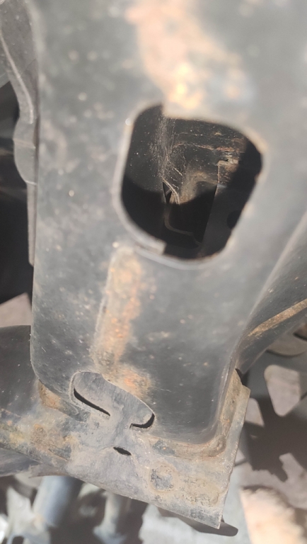

Ma ND de 2018 avait de la rouille superficielle sur le berceau arrière, principalement au niveau des soudures. Rien d'alarmant, c'est surtout inesthétique... Etant donné que c'est une voiture que je souhaite garder le plus longtemps possible, j'ai décidé d'intervenir.

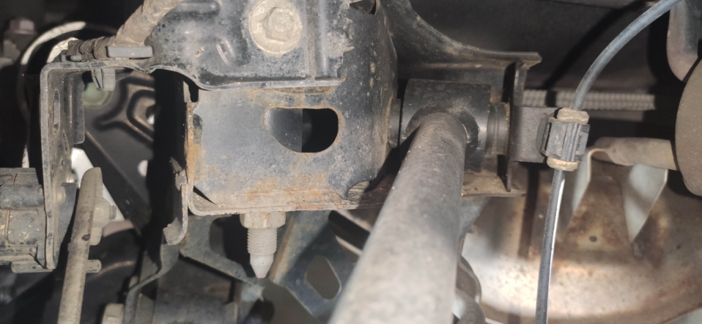

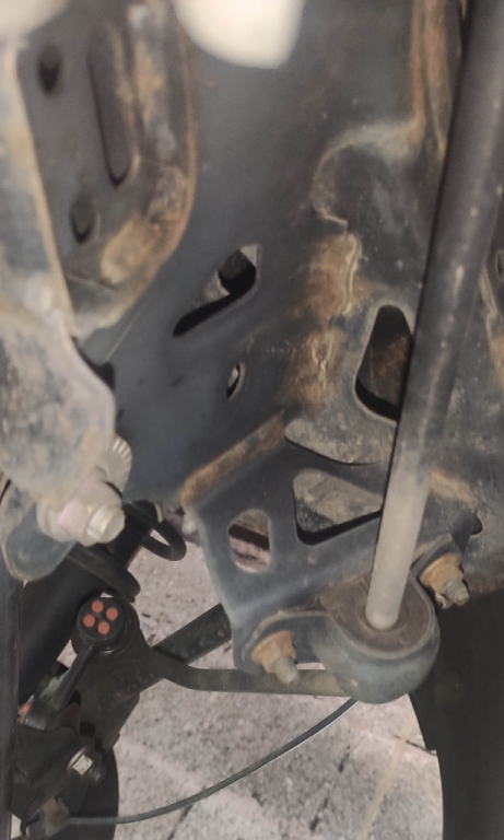

L'état des lieux :
Les pattes de fixations du pot d'échappement et les plaques de fixation du parechoc au châssis étaient bien bouffées aussi, avec écaillage de la peinture. Pour info c'était mon daily dans ses 3 premières années, maintenant elle dort en garage depuis 4 an et ne sert que pour les balades.
J'ai décidé de traiter tout ça sans démontage du berceau. En fait, le démontage du berceau implique de faire tomber la ligne d'échappement, le différentiel arrière et le PPF, impliquant donc une géométrie et surtout de la complexité au remontage (PPF...). Sans compter le nombre de petites pièces à changer (joints d'échappement entre autres).

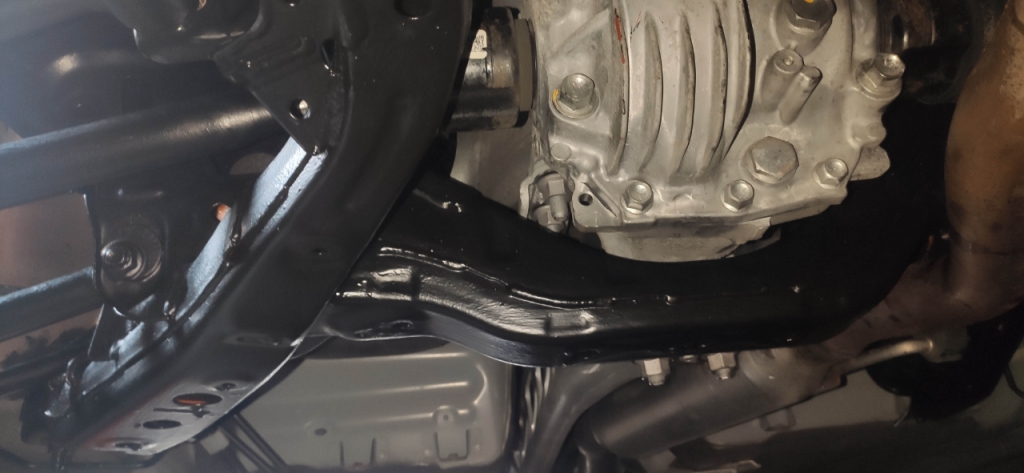

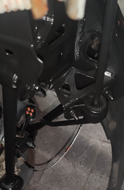

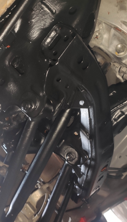

Et voici le résultat :
Ce n'est pas parfait, il y a quelques coulures malgré le soin que j'y ai apporté. Mais les endroits étriqués étaient pas faciles à faire sans y aller en excès de peinture. C'est l'inconvénient de ne pas avoir fait tomber le berceau.
