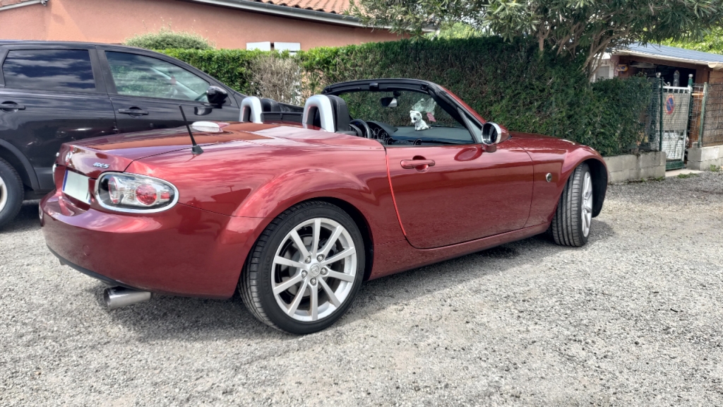

bonsoir,
alors après plusieurs recherche il semble il suffit de dévisser ou du moins tous ce que j'ai vue/lu précise il suffit "juste" de dévisser sauf que pour moi et bien sa tourne dans le vide, il y a un petit "cran" a un moment mais j'ai beau tourner et tourner cela ne change rien.
Quelqu'un a il déjà eu ce problème? si oui comment faire pour remplacer l'antenne origine sur une miata nc de 2007.
bon je voulais garder antenne origine au cas ou, mais je pense que demain je vais prendre le scalpel pour découper le plastique je vais pas me prendre la tête, j'ai une antenne sur le pare brise pour le poste alpine, j'ai bien l'impression que le plastique de antenne tourne autour du filetage.

J'ai rencontré le même problème sur ma NCFL.
Finalement, j'ai un peu tiré et j'ai pu retirer le plastique pour de dévisser ensuite la base de l'antenne avec une pince multiprise.

j'ai bien passer 1h à tourner tirer avec les main les pince voir les deux :lol: mais rien a faire l'antenne ne veux vraiment pas bouger, tout ce que j'arrive à faire c'est tourner à l'infini.
je ne sais pas vraiment comment c'est dessous mais il est clair que sa doit être grippé quelque part ce qui fait que le caoutchouc/plastique de l'antenne tourne dans le vide au lieu de faire tourner le filetage, du moins c'est ce qui me semble le plus logique.
bon j'ai était oblige d'arracher l'antenne pour pouvoir dévisser la vis avec des pince car oui l'antenne tourner autour de la vis de fixation, je l'ai remplacer par celle ci plus petite même si au final c'est que de l'esthétique vue que je ne m'en sert pas.
