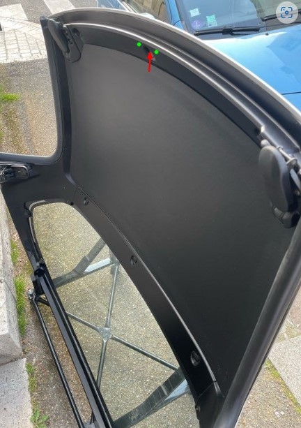

Je souhaite ajouter un maintien au hard top de ma NB, je vous explique pourquoi.
Les hardtop de NA NB NBFL ont tendance à être plus bombés que le montant de pare brise (ils sont plus haut au centre).
Pour certain ça crée une prise d'air plus ou moins forte. Dans mon cas c'est si je dépasse le 110 que j'ai cette prise d'air.
Pour ceux qui me diraient de régler mes pattes de fixation, c'est déjà fait. Celles du hardtop sont rapprochées au maximum vers l'intérieur et celles sur le montant de pare brise sont éloignées vers l'extérieur. Ce qui a pour action de "tendre" le hardtop lorsqu'on le verrouille. J'ai aussi testé le montage en mettant 30 kg sur le toit au centre, ça ne change rien ou presque...
Donc pour moi, il reste un petit bombé qui prend le vent quand on roule sur voie rapide ou par jour de grand vent (pas rare l'hiver dans le Cotentin).
J'ai remarqué que si je tire un peu au centre (flèche rouge ci dessous) avec mes doigts, je n'ai plus cette prise d'air.
Donc l'idée serait de mettre 2 écrous à sertir (points vert), pour pouvoir ensuite mettre une petite tôle que je visserai et qui ferait appui sur le montant du parebrise devant le plafonnier.
Je pense que c'est une bonne solution. En revanche, c'est de la résine, il faut intégrer 2 inserts de qualité sans risquer de casser la résine et il faut que ça tienne un minimum.
Que me conseillez vous comme insert ?

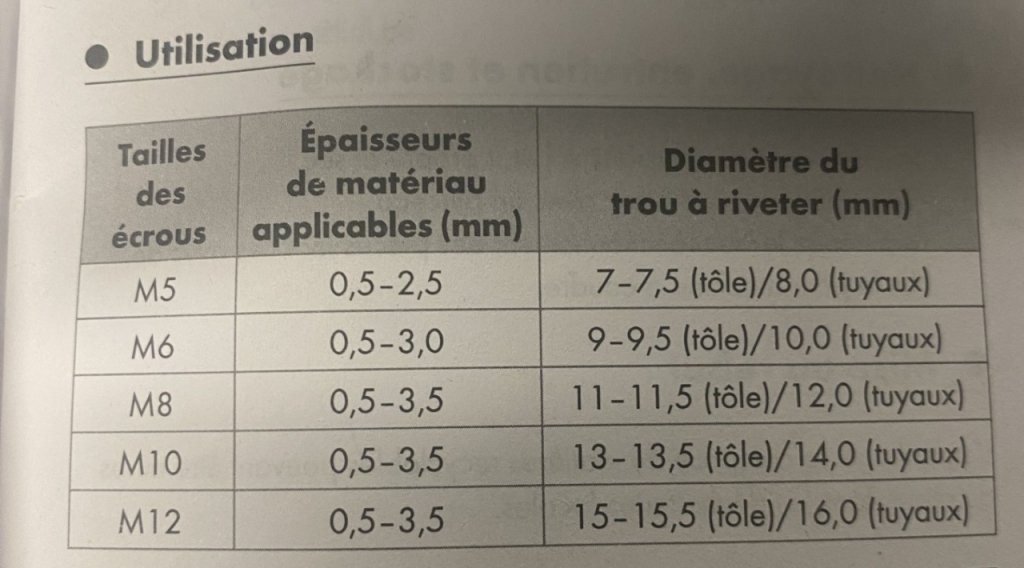

Je vois le principe des écrous, dans de la résine pas le choix c'est le rivet fileté la solution.
Avec ce genre pièce il faut bien respecter les épaisseurs :arrow: dans le cas contraire cela ne tiendra pas :non:

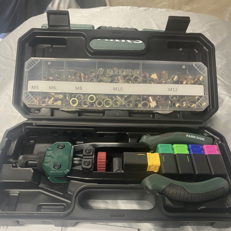

Oui je parlais de ce type d'écrou à riveter.
Tu penses que le kit parkeside est de qualité suffisante ? Le seul outil parksite que j'ai acheté c'est la boulonneuse que j'ai refourguée aussitôt car j'ai clairement trouvé que c'est de la daube...

Dans mes transformations j'utilise souvent ce genre de rivet.
J'en suis a mon deuxième coffret chez PARKSIDE et honnêtement j'en suis satisfait ...
Tu mesures ton épaisseur et tu suis scrupuleusement le tableau ci-dessus.
La pince fait le job :oui:
Bien évidemment coté outils, il faut bien te renseigner, la boulonneuse est un bon EX
C'est déjà compliqué d'en trouver une qui fait le taf correctement sans exploser le budget dans les grandes marques :oops:
Sinon tu places tu talk sur ton joint et tu vas faire un tour avec ton hard top cela t'indiquera les endroits de passage ...
Bonne route

J'ai commandé ta pince sur liddl, on verra bien :bien:
