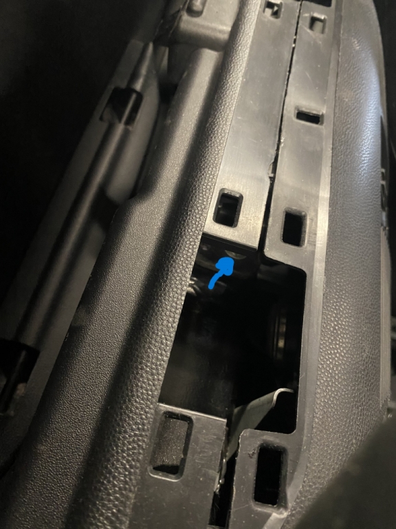

Dans ce cas, le seul endroit où il y a un ressort, c'est pour le crochet de verrouillage se trouvant dans l'habillage derrière les sièges.
Soit, c'est le ressort qui est faiblard et ne retient plus assez la gâche face au poids de la capote ou c'est directement la gâche qui est usé et ne permet plus de retenir la capote légèrement surélevé après l'action du loquet d'ouverture.
Dans tous les cas, si c'est bien cela, cette pièce est en un seul bloc et ne se détaille pas.
Il faudra changer le bloc complet. Sa référence s'est NE51-R1-341D

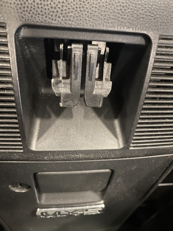

Commence par enlever le cache :arrow: c'est juste clipsé :oui:
C'est peu être ce dernier qui c'est déboité et limite la course d'ouverture.
Une fois enlevé tu pourras évaluer avec certitude la résistance du mécanisme :)
Ensuite tu abaisses ta capote et tu vérifie si le tenon rentre bien au maximum dans son logement en position open.
Le mécanisme est fixé par deux visses "8mm", il se peut que que ce dernier soit desserrer. Pour vérifier il faut enlever le déflecteur "également clipsé" tu auras un visu sur les points de fixations.
