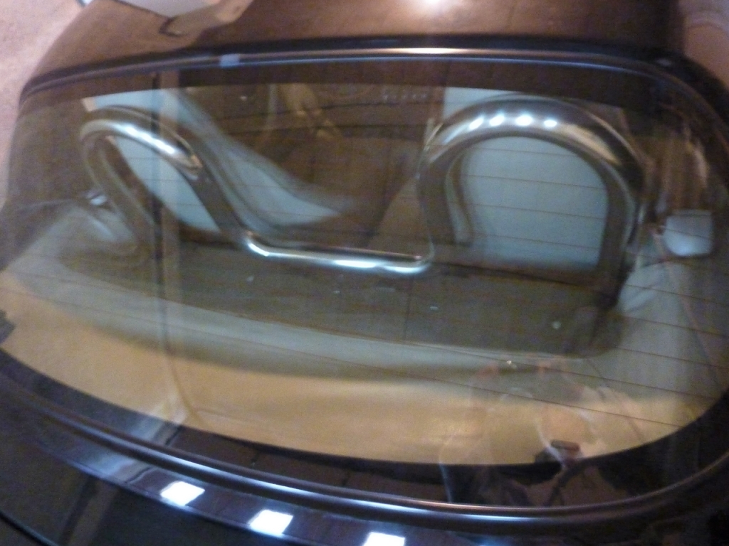

J'ai acheté un Hard top (par l'intermédiaire de ce forum !) pour ma Mimix qui n'a pas de kit de fixation et le vendeur m'a donné le kit. Les vis Frankenstein et les points d'attaches latéraux. Première observation : l'envers de la capote est décoloré et ça ne fait pas très nickel. J'ai donc glissé le couvre capote a sa place et monté le hard top par dessus. Et ça fait plus net ! Quelqu'un a-t-il fait la même chose ?
Deuxième observation : Dans un premier temps, le vendeur avait égaré le kit donc j'en ai commandé un en UK. Dans un deuxième temps, il l'a retrouvé ! Moralité, j'ai un kit en plus qui pourrait peut être dépanner un autre utilisateur et j'échange le kit contre l'installation des fixations latérales sur ma Mimix ! Pour l'instant le Hard top est fixé par les vis Frankenstein et les deux fixations avant.

Normalement il ne faut pas monter le couvre capote,car du coup maintenant c'est le couvre capote qui fait "joint" avec le hard top.
Mon petit doigt me dit que tu n'es pas aller faire un tour avec depuis le montage,à mon avis tu dois avoir des prise d'air un peu partout :ricane:

Justement j'avais RDV à Vannes donc 2 heures aller-retour par des départementale et de la 4 voies plus un peu de ville.
C'est exact, il y a des infiltrations d'air que l'on entend très bien. Mais il y a aussi une plage arrière plus nette.
Il me reste du vinyle beige clair d'un précédent garnissage d'une "antique" :
Je vais voir pour créer une plage arrière propre et ne plus avoir d'entrée d'air. Mais dans un premier temps il faut que j'installe les fixations latérales pour avoir un montage complet plus hermétique.

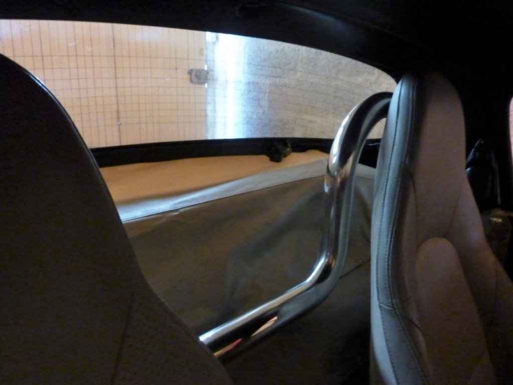

Après essai, les infiltrations sont très très limitées à condition de ne pas faire de couture en travers entre le hard top et la partie arrière de la caisse. L'épaisseur du vinyle étant très faible, on n'a même pas besoin de changer les réglages des fixations ! Par contre, je vais essayer de trouver un sellier-garnisseur pour faire une réplique du couvre capote dans le vinyle qui me reste.
Ce n'est pas parce que ça ne se fait pas, qu'on ne doit pas le faire :ricane: :ricane:

Si infiltrations d'air, ça veut dire qu'en passant le karsher à l'horizontal, l'eau rentrera... voir pi être même en roulant sous un orage car la rigole carrosserie sera pas prise dans la rigole hard top.
Et j'imagine qu'à force, le joint du hard top et le dessus du couvre capote vont s'abimer à cause des micro vibrations.
Si vous voulez que ça soit propre, démontez la capote :woo:
