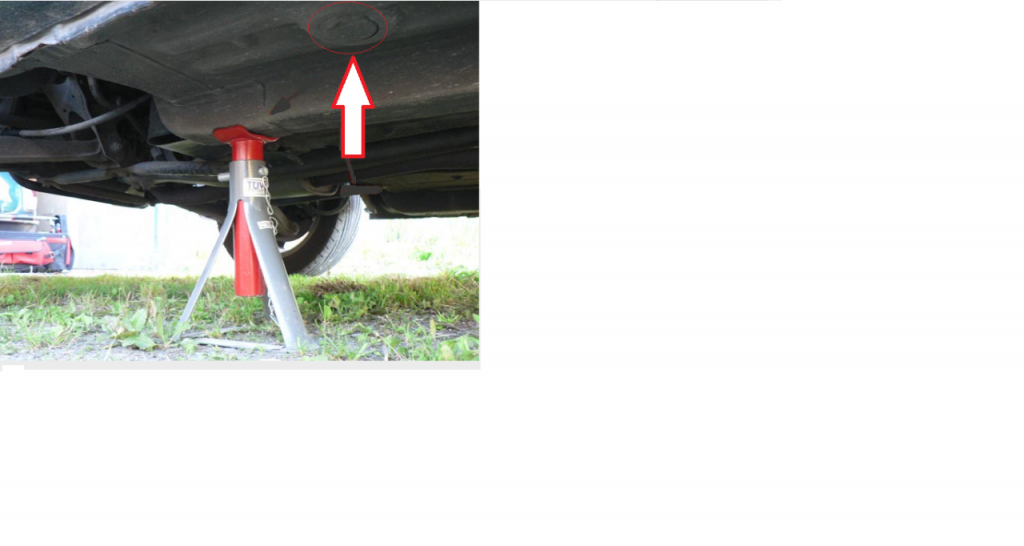

Je suis à la recherche d une bonne ame pour me donner une solution . J ai levé ma mimix pour faire ma vidange et j ai fais une grosse betise ...; :oops:
J ai placé mon cric roulant sur un capuchon d etancheité et celui ci s est deboiter pour se retrouver dans le longeron ... Quand on est con , on est con .... :x
Comment puis je le remette en place et refaire l etancheité ? ( au passage, j ai pas pu enlever le filtre à huile tellement il est bien placé !!!! sur ma NA c etait un jeu d'enfant mais là :ttt: ) .

C'est dans le plancher, si ton capuchon est remonté, il est sous ta moquette, maintenant !

Facile à remettre ?

Aucune idée. Il faut surement lever la moquette, en partant de la portière :? :tantpis:
Message Publié : Dim 16 Oct 2016, 18:46
commence par enlever le seuil de porte, il est juste clipsé sur nbfl si je me souviens...puis ptête le siège au pire ;)
