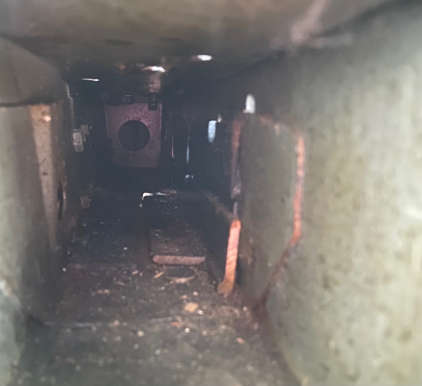

Bonjour à tous ,
En démontant le pare chocs je me suis dit tiens je vais voir l’intérieur du longeron
Et voici ce que j’ai trouvé . on dirait un morceau de tôle vissé.
Je précise qu’on viens d’acheter la MX5 chez un pro

Vice caché... T'as probablement une belle quantité de mastic de l'autre côté.
Ne laisse pas trainer et fais lui payer

Oh c'est beau ça :ricane: :ricane:
On dirait en effet de la cornière de chez Castorama soudée là pour réparer un trou :cyp:
Après, ça peut venir du pro en question, ou d'un ancien proprio. Difficile à prouver.

Ils sont comment de l'extérieur ?

De l’extérieur on ne voit rien ils sont passés à l’anti gravillon refait justement par le garage donc ils ont du le voir ...

S'ils ont gratté, il ont du passer à travers. Donc soudure d'une cornière, masticage, ponçage, peinture, antigravillon, c'est invisible, ni vu ni connu je t'embrouille :D

Un bon exemple pour dire qu'un regard sur l'extérieur d'un longeron ne suffit pas à garantir son "état".
Inspection générale obligatoire !

Ouais, ben quand tu trouveras un vendeur qui te laissera démonter son PC AV pour vérifier, surtout un pro, tu nous feras signe ! :aie:

Connaissez-vous un garage pouvant me changer les 2 parties de longerons avant ?
Le garagiste chez qui j'ai acheté le véhicule préfère ne pas le faire (il prends en charge )

il n'a pas tort :) Une bonne prise en charge vaut mieux qu'un mauvais procès, et surtout financièrement ça reste abordable...
Dynabuild dans le 91, forfait à 800€ les 2
viewtopic.php?f=11&t=47300
Mx5Heritage chez ICS dans le 74, forfait à 800€...pièce
viewtopic.php?f=11&t=40867&start=45

En théorie, il est interdit de découper/souder une pièce structurelle de la voiture.
En pratique, personne ne voit rien, et on est maintenant quelques uns (pour ne pas dire quelques dizaines) à avoir passé plusieurs fois le CT avec nos Mx aux longerons refaits :)
