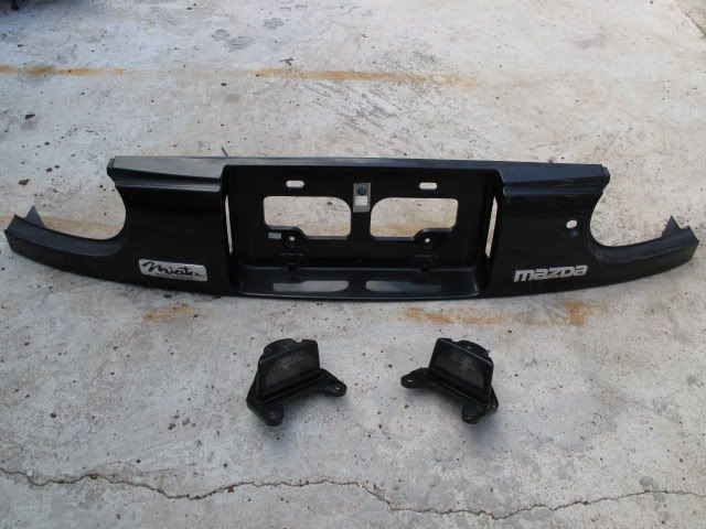

Je voulais savoir si les "calandre" arrière de NB sont compatible NA ?
J'en cherche une avec plaque style US ( miata ) et j'en ai trouvé une mais NB...
Quelqu'un peut il me dire si c'est ok sur une NA ?
Merci

Il ne me semble pas que les faces AR de NA et NB soit compatible... en tous cas au moins pour la difference de feux ar :roll:

Je mise sur la négative aussi, même si je n'ai pas de certitude.

c'est sur a 100 %
sur nb l'entourage de plaque est indissociable du par chocs contrairement aux na

Le vendeur me dit que cela provient d'une NB8C
Ranucci, tu es sur que ca va pas ?

Ce que tu nous montres vient bien d'une NA. Un pare choc arrière de NB est en un seul morceau ;)

Ah d'accord donc je peut le prendre pour ma na alors ps de soucis

Voilà :oui: c'est ça que j'avais oublié : la pare choc et la face ar sont en un seul morceau :jap:

Alors il n'y a que sur la na qu'il est en deux morceaux ?

oui

confirmation par l'illustration :
Image ( :o )
et :
(sisi, basé sur une NA, voir les poignées de porte)

D'ailleurs, seules les NA ont une différence selon les modèles JP/US/EUR
Sur les NB, les pare chocs AR sont tous identiques, on peut y mettre indifféremment une plaque format US ou Européenne
