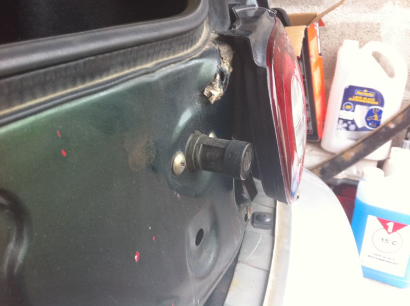

Salut à tous,
Je pense avoir un soucis avec ma serrure de coffre.
Je m'explique, je pense qu'elle est trop court car quand je remets le panneau arrière, il reste un jour entre le panneau et la serrure.
Du coup la clé rentre presque trop dans le panneau...
Pourriez vous m'en dire plus ?
Faire des photos, mesurer ?

Je viens de voir sur Mx5parts et la longueur me semble la meme...
http://www.mx5parts.co.uk/product_info. ... cts_id/920
Je ne sais pas si toutes le MX sont comme ca ?
Ça me le faisait déjà avec le panneau d'origine ...

La mienne est comme ça aussi, et c'est le panel d'origine.

ton panneau de tole du fond de coffre a l'air un peu enfoncé; un petit coup de maillet en bois ou un marteau en interposant un bout de bois te fera avancer la serrure des quelques mm qui te manquent.
sinon le bord de la serrure est quasiment flush avec l'habillage plastique.

Pour avoir démonté le rear panel de ma blanche au moins 20 fois ces deux derniers mois :P (la dernière fois pas plus tard qu'hier soir), je confirme que le positionnement ne me choque pas sur la tienne :)

je viens de trouvé !
elle est mal montée ! regardez les vis !
ca doit être comme ça
et non pas
c'est pour ca que je perd 5 mm :D

Comme quoi, je peux démonter encore le mien :aie:
