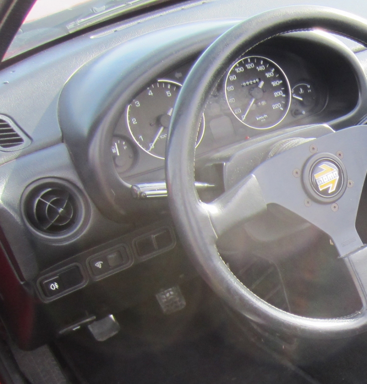

il va falloir que j'installe un feu AR anti-brouillard sur ma Miata pour que ma petite DREAL soit heureuse.
pouvez vous me faire une petite photo de l'emplacement de ce bouton sur un Mx "standard"
merci !
Michel
Message Publié : Dim 8 Mars 2015, 22:42
A gauche du volant ;)

Attention il faut un voyant orange pour la DREAL.
De mémoire sur les MX5 européennes il est intégré au tableau de bord.
Sur ma Miata un interrupteur intégrant un voyant orange avait été placé au même endroit que sur la photo ci-dessus. Le voyant est parfaitement invisible à cet endroit, mais parfaitement indispensable pour l'homologation. :P

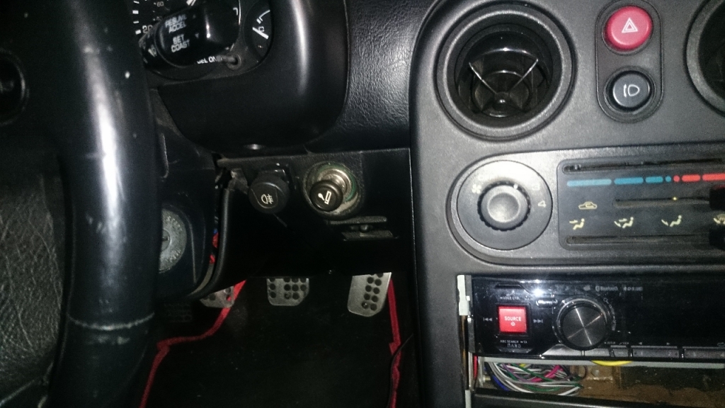

C'est curieux que tu n'ai même pas un interrupteur d'AB arrière, même en Allemagne c'est obligatoire.
Sur la mienne qui vient aussi d'Allemagne j'avais un bouton sans lumière orange (jaune orangé selon les textes ;) ) j'y ai mis un bouton rond d'une autre voiture et c'est passé.
Par contre faut aussi faire attention à ce que ton anti brouillard ne puisse s'allumer que si les phares sont allumés, faut vérifier niveau réglementation.

:hello: merci pour la photo, mais en effet avec le cruse control il n'y a plus de place à cet endroit !

Ok donc même problème que pour moi.
J'ai mis un bouton d'anti brouillard de 306 :D juste à côté de l'allume cigare. J'avais déjà un bouton sans lumière à cette endroit donc j'ai juste modifié le trou pour y mettre le nouveau.
