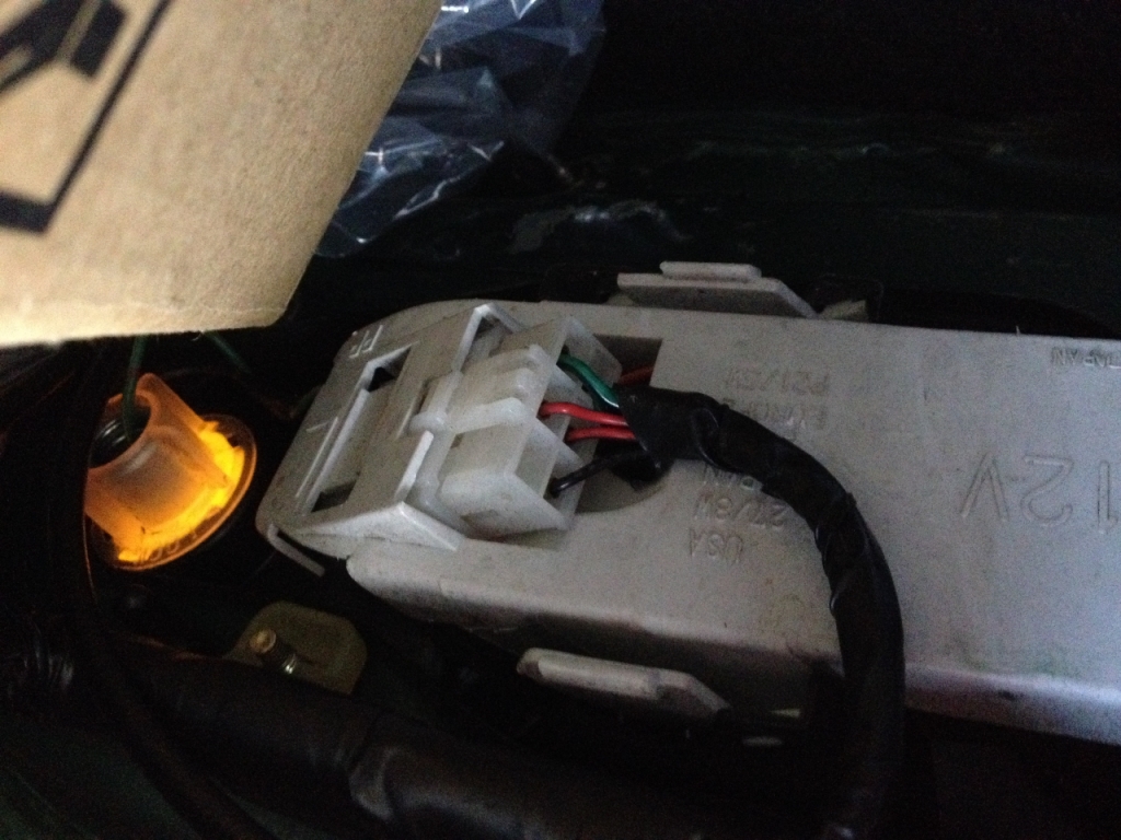

quelqu'un à une idée de l'ordre des fils ?
le fil rouge sur le bouton rouge, le fil vert sur le bouton vert :lol:

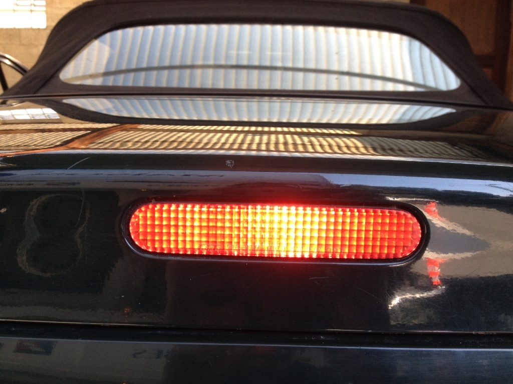

 Sujet du message : Re: 3 eme feu stop sur NA
Message Publié : Ven 13 Mars 2015, 16:45
Message(s) : 761
et 10/15 minutes plus tard
