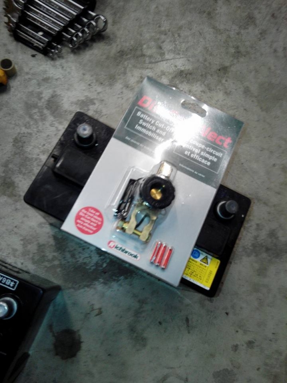

En remplaçant ma batterie, j'ai ouvert le petit bidule noir relié à la borne de masse de la batterie (voir photo dessous empruntée à un autre topic).
Et à ma grande surprise, j'ai trouvé le fusible de 16A coupé...
Est-ce que quelqu'un pourrait me dire à quoi sert ce fusible ?
Je n'avais jamais ouvert ce porte fusible donc impossible de dire si quelque chose ne fonctionnait pas correctement avant.
Merci par avance pour votre aide !

Pas évident à répondre vu que sur ta photo, ce n'est pas vraiment un boitier mais je dirais que c'est une sorte d'antivol: position normale, la voiture fonctionne sans soucis, position antivol, les accessoires ( alarme éventuelle, mémo de la radio etc...) sont alimentés mais si on essaie de démarrer le fusible saute car trop de puissance demandée! Donc dans ton cas, le fusible a sauté car tentative de démarrage en mode antivol?

Oui j'ai compris, merci Mike.
Je n'ai jamais utilisé de système, quand j'ai eu à débrancher la batterie, j'ai tout déconnecté et j'ai dû refaire mes favoris de radio et remettre à l'heure.
Il y donc des chances pour que ce fusible ai pété avant que j'achète la voiture alors. Dans le doute j'en ai remis un neuf.

Miketorcy a raison : ça marche comme il explique.
J'ai ce système,monté sur le négatif,et c'est efficace.
Mais bien penser à resserrer le - (dans mon cas )sinon avoir un stick de fusibles dans la voiture !
